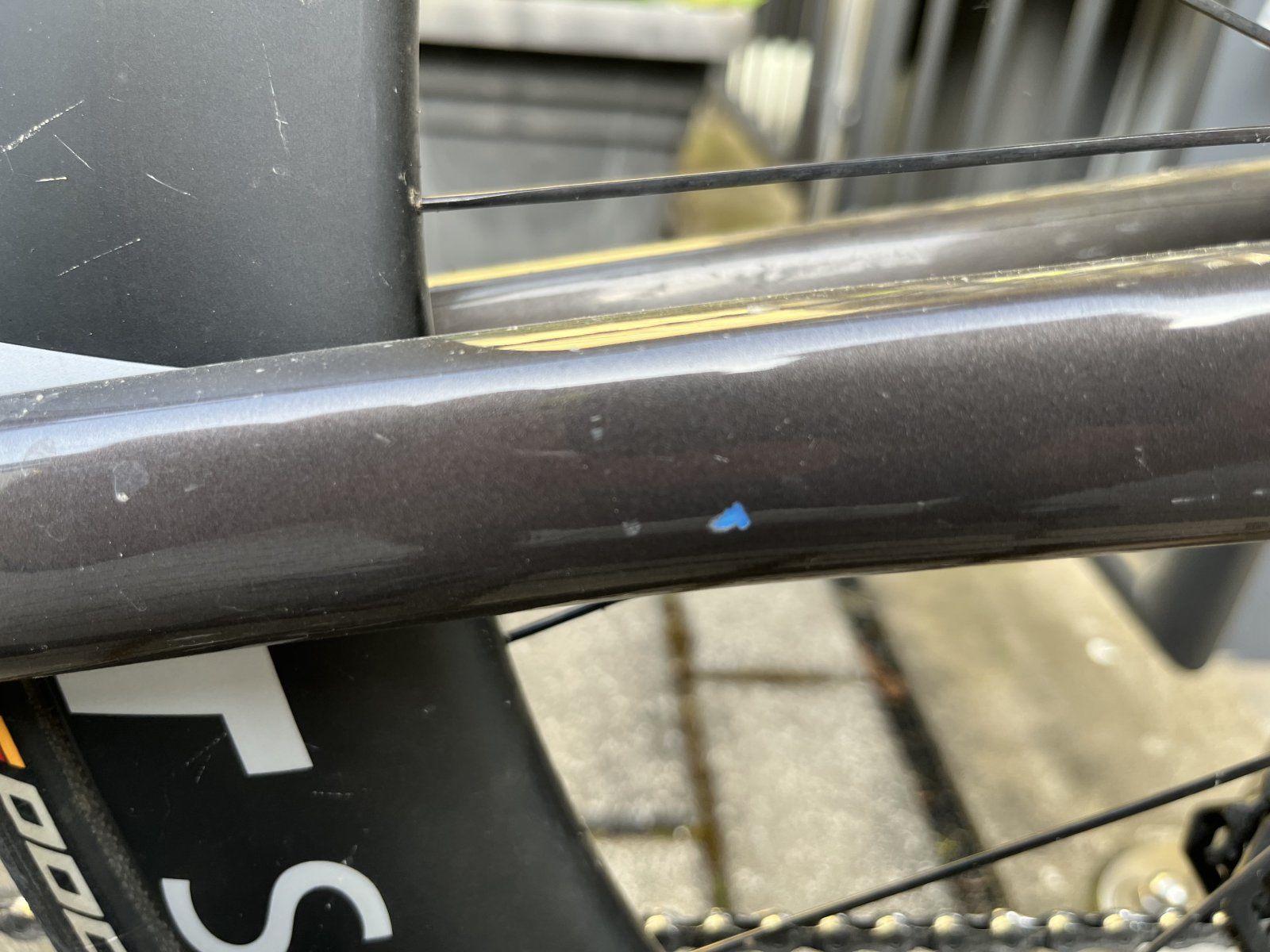

Das matte ist super Kratzer empfindlich und die Lackqualität nicht gut.
Mein matt schwarzes Epic Pro war nach über 8000 Gelände Kilometern in schwarz matt noch wie neu. Bei Canyon reicht der Fingernagel für einen Kratzer.
Auf den Ultimate habe ich eine Sonderlackierung in grau glänzend. Das war ein Ultimate SL 8 DI2 LTD RSVP.
Meine Vermutung ist das da Rahmen mit Mängeln neu lackiert wurden und als Sonderserie vor erscheinen des neuen Modells unter Corona ausverkauft wurden. Mittlerweile hab ich am Lack 2 Steinschläge und das Rad ist darunter das typische Schlumpfblau.
Das Ultimate habe ich mittlerweile mit einem Streifen Elektriker Klebeband am oberen Rahmen Rand auf der Stütze ruhig bekommen. Das Band ist aber gut alle 1500km verschlissen.

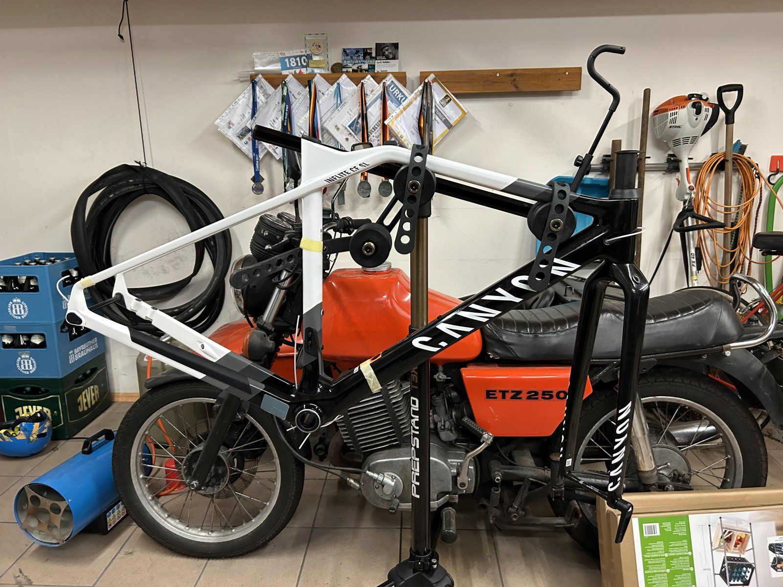

Eine Frage an alle, die ein Rad mit SP0079 Sattelstütze fahren und / oder regelmäßig warten: Welchen Montageständer benutzt ihr? Bzw. macht ihr das Rad an der Sattelstütze fest?
