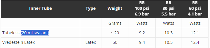

https://www.bicyclerollingresistance.com/specials/grand-prix-5000-s-tr-tubeless-vs-tubesConclusion
Using an inner tube with the Grand Prix 5000 S TR increases rolling resistance and weight. From a performance perspective, it doesn't make sense to use inner tubes with tubeless tires, but it probably can come in handy from a practical standpoint sometimes.
If you still want to run inner tubes, it's better to go with the "regular" clincher version of the Grand Prix 5000. It's cheaper, lighter, offers better tread puncture resistance, and will roll faster when fitted with the same inner tube.
Nein, Schlauch ist richtig .Das hier ist ein Anti TL thread30ml Milch müssten richtig sein?
30 ml ist wenig für 30er Reifen. Fahre die 5000s TR ebenfalls auf 303s und bei mir sind 60 ml drin. Fahre aber auch ein Radweg mit vielen Stöcken und Splitt.Kurzer Erfahrungsbericht von mir zur Montage: Conti Grand Prix 5000 S TR in 30mm auf Zipp 303s Montage ohne Reifenheber und mit Schwalbe Tubeless Booster völlig Problemlos.
Kann ich so unterschreiben. 30mm Strada Bianca HTLR bzw. 30mm 5000 STRIch hab schon mehrfach die Wirksamkeit unfreiwillig ausprobiert und finde 60 ml bei widrigen Bodenbedingungen sehr gut.
Gemäß Google wird 40 ml empfohlen, für hohe Performance aber 60 ml. Die 20 Gramm nehme ich bei meiner Strecke gerne in Kauf.
