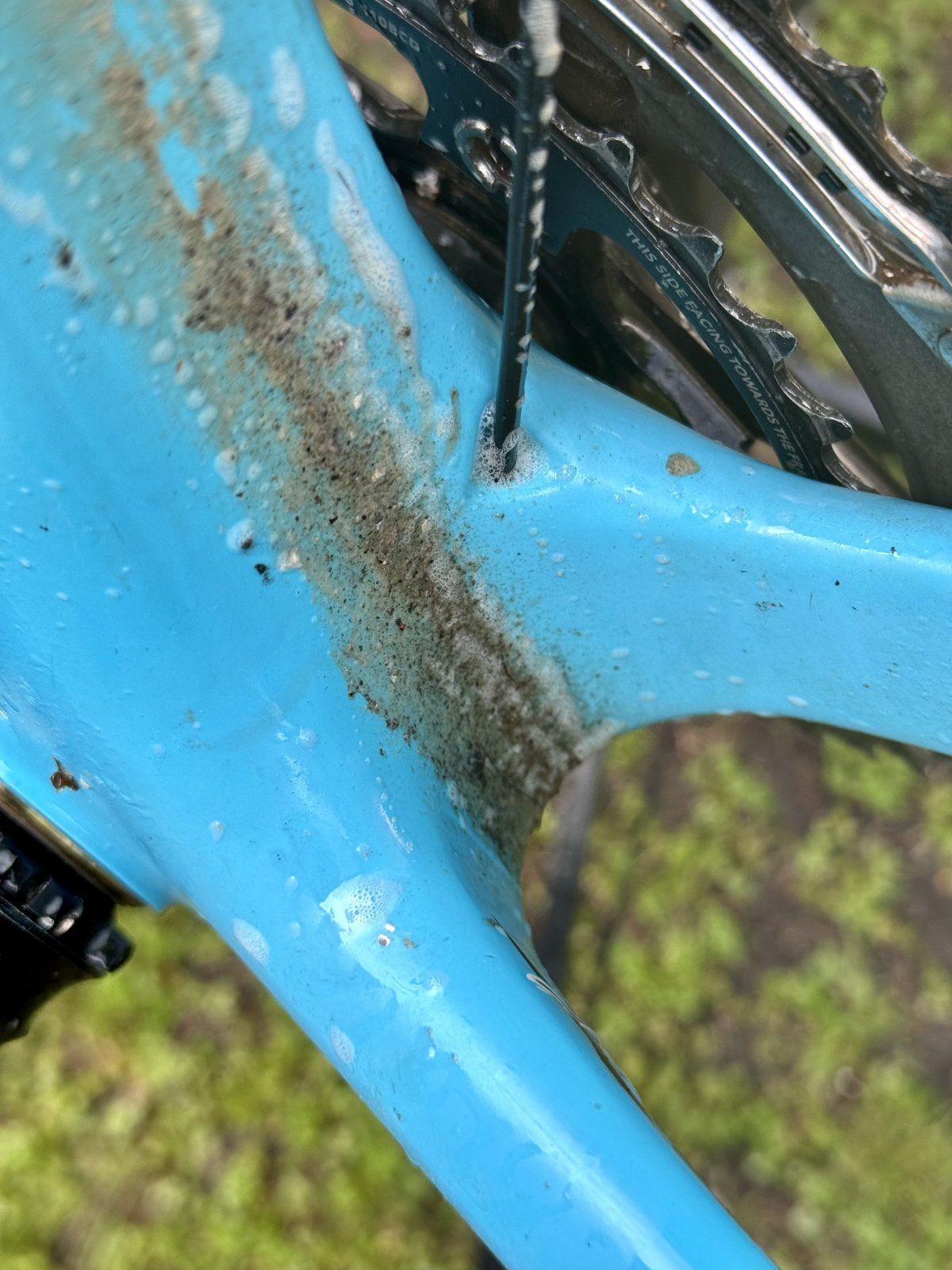

Ein wenig Futter für die Hasserfüllten.
Wenn man das nicht gleich wegspült putzt man 30min länger als ohne TL. :eek:

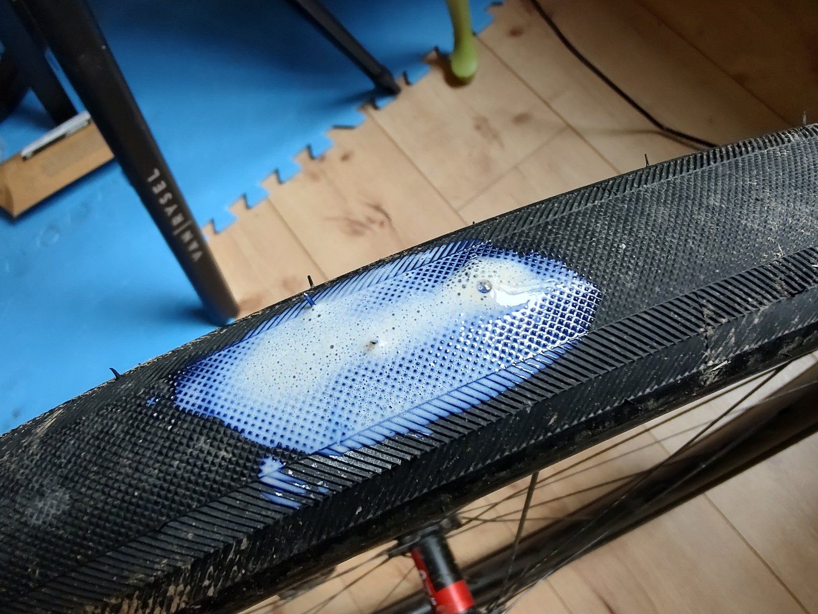

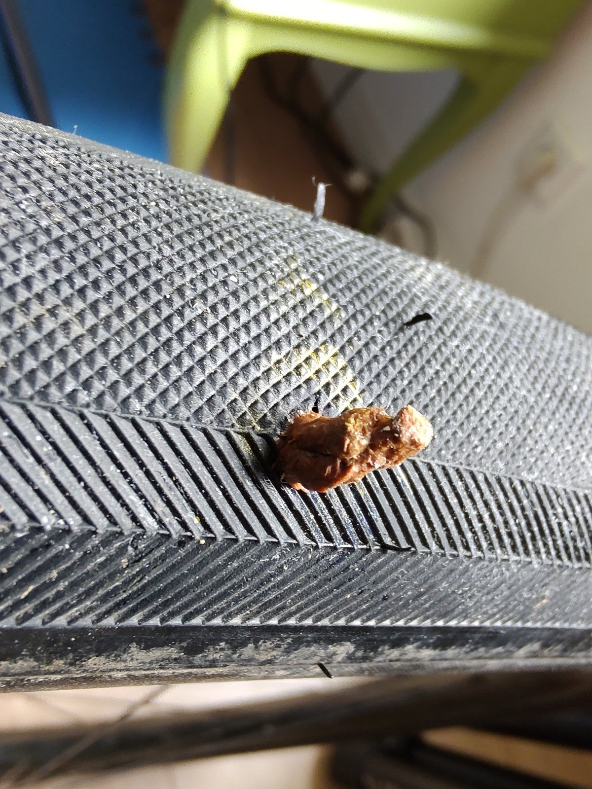

Ich poste es mal hier: Ist das System erstmal kompromittiert, nervt's natürlich unfassbar. Nachdem mehrfach unerklärlicherweise über Nacht Luft entwichen ist, hab ich mal in Wasser getestet -- nichts. Turned out, dass eine Punktur gerade groß genug war, um temporär abgedichtet zu werden. Mit Druck im Reifen wurde der Stopfen dann irgendwann rausgedrückt. Heute morgen hab ich's dann gesehen (siehe Bilder). Ich hab das Loch zunächst mal mit 'ner Salami gestopft, mal sehen, ob/wie das hält.
Erste Panne seit 2018, guter Schnitt. Die neuen Panaracers haben ihrem Namen auch alle Ehre gemacht. Also ist das hier wohl kein Bericht, der die Tubeless-Welt aus den Angeln heben wird.
