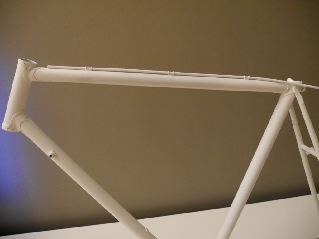

Dann noch die Gewinde im Innenlagergehäuse mit dem Dremel und Messingbürste gesäubert und siehe da, die Lagerschalen gehen von Hand rein wie in Butter
Danach noch sämtliche Gewinde und Öffnungen im Rahmen geschlossen und dann gehts zum Lackierer

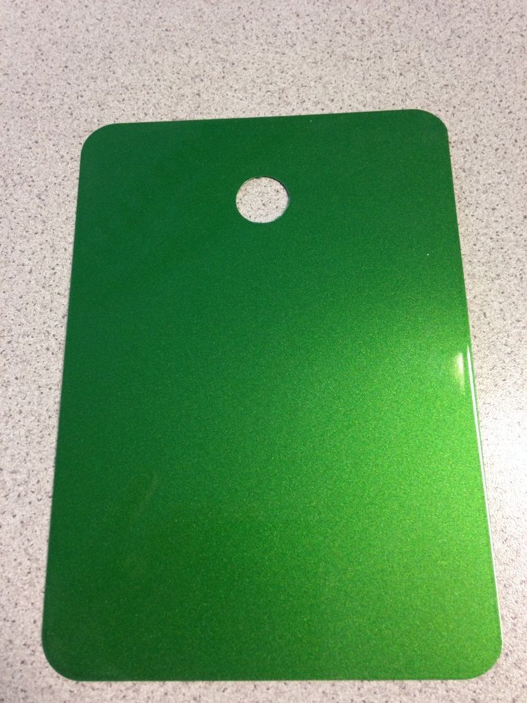

Ich bin heute beim Lackierer gewesen und habe mir das Farbmuster angeschaut.
So wird der Rahmen jetzt lackiert
jonsnow, Du hattest nach der Farbnummer gefragt, kucks Du hier

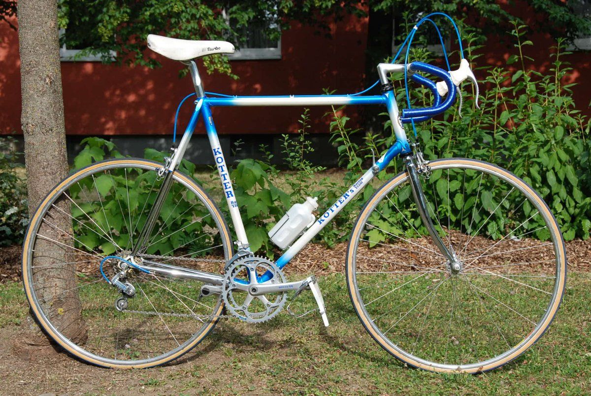

Vielleicht kann kasitier mir ein paar Tricks verraten, das ist nämlich an dem Kotter sehr gut gelungen.
Anhang anzeigen 113184 So noch ein Versuch mein KOTTER in gute Hände abzugeben. Die RH beträgt 61cm mitte/mitte. Ich hab das Rad letztes Jahr neu aufgebaut, die Bremsen, Felgen und Verschleißsachen sind Neuware. Einziges Manko, beim kleinen Ritzel rutscht die Kette drüber hab ich noch nicht geschafft einzustellen.
Preis 500,00€ + Versand
MfG Jens

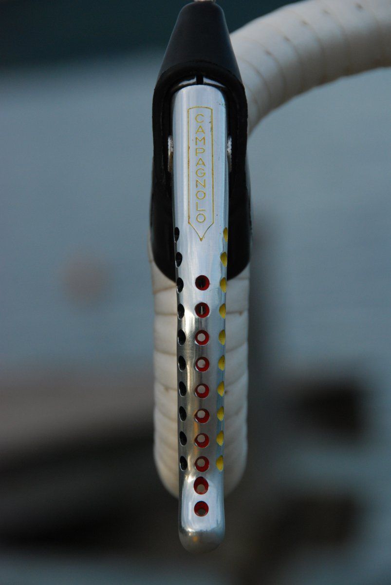

Wichtig ist meiner Erfahrung nach neben dem genannten, dass die Farbe nicht zu dünnflüssig ist und leicht antrocknet. Beim Wischen größerer Fräsungen (wenn dus ohne Klotz machst) nicht zusehr drücken, da dein Finger sonst zu tief in die Fräsung kommt und Farbe mitnimmt
Du kannst auch am Original probieren, wenns dir nicht gefällt kannst du es ja komplett abwischen. Feinere Sachen sind auch möglich, an den Bremsgriffen hat erst beim
3. Mal funktioniert. Guggst du Bild.

nach einer kleinen Pause habe ich gestern den Rahmen vom Lackierer geholt, also ich bin echt begeistert.
Es ist genau der Farbton den ich wollte.
auch die Details sind sehr schön geworden
es ist eine Schicht Metallicgrün drauf und zwei Schichten Klarlack. Dafür kann man auch den Schriftzug am Ausfallende noch sehr gut sehen
Hat mich 150 € gekostet, nicht billig, aber anfangs hat er mit 250€ gedroht;)

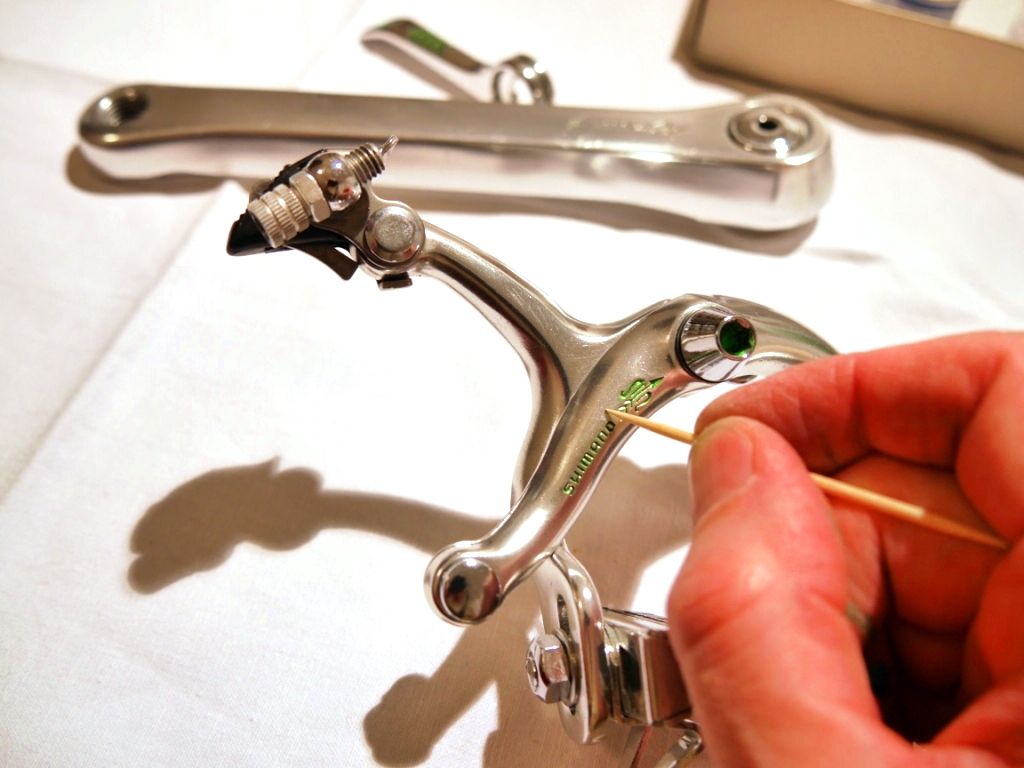

:daumen:tja wie gehts weiter...............ich habe mich heute mal dem pantographieren hingegeben, heißt das eigentlich so? Also dem colorieren der Gravuren.
Nach Euren ganzen Tips hier erstmal eine Übersicht über die ganzen Materialien
Originalfarbe vom Lackierer, Alternativen von revell (die mit Lösungsmittel), 2 Pinsel (Größe 05 und 2), Verdünnung, Schleifklotz, Lappen,Q-Tips,Zahnstocher
Zunächst habe ich die zu colorierenden Teile alle mit Verdünnung entfettet, geht mit Q-Tips ganz gut, damit kommt die Verdünnung sehr gut in die Vertiefungen.
Danach gings dann an´s colorieren. Mit dem 05er Pinsel ging das super. Bei den größeren Gravuren (Schaltwerk) konnte man fast ausmalen. Die überschüssige Farbe kann man ganz gut mit einem über den Schleifblock stramm gezogenen Lappen abwischen.
an den feinen Gravuren konnte ich die Farbe sehr gut mit einem Zahnstocher abkratzen wenn die etwas angetrocknet war. Wichtig ist dabei, nicht zu früh (die flüssige Farbe verwischt) und nicht zu spät (die Farbe bildet eine zusammenhängende Fläche), muss man etwas rumprobieren.
nach ca 3 h siehts dann so aus:)
sehr schwierig ist es am Lenker weil die Gravuren nur sehr oberflächlich sind, da nimmt man beim wischen die ganze Farbe wieder weg, mit viel Mühe bleibt ein "Hauch" von Grün
bei den eher flächigen Teilen war es mit dem Metalliclack echt schwierig weil der nur schlecht deckt. Nach so 5-6 Farbschichten habe ich erstmal abgebrochen. werde da wohl noch mal ran müssen. Hier hab ich den 2er Pinsel benutzt.
