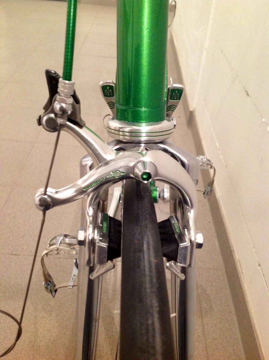

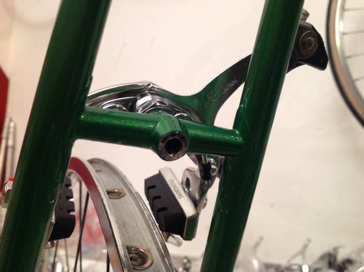

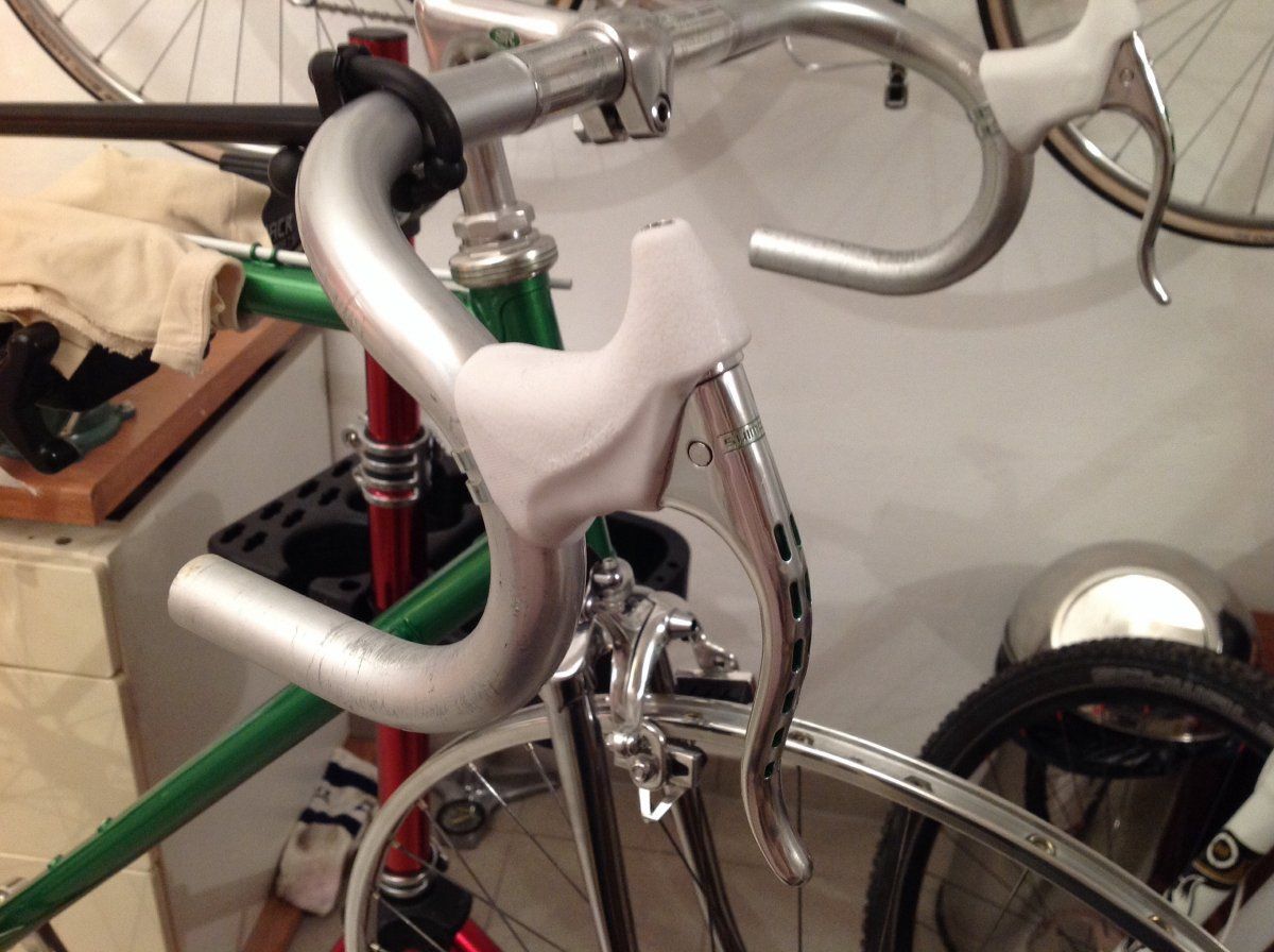

So richtig glücklich war ich mit den langen Gewindebolzen nicht, hatte mir schon überlegt, den Gewindebolzen so weit zu kürzen, dass nur noch die Hutmutter drauf passt.
Dank des Tipps von oemcomputer habe ich von kubrai GA Bremsen mit Hülsenmutter bekommen. Das finde ich jetzt wesentlich besser.
Nach endloser Wartezeit habe ich gestern die GA Bremshebel aus USA vom Zoll abgeholt. Mittlerweile kennen mich die da schon und es läuft ganz rund:)
Heute grün geflutet und probemontiert.

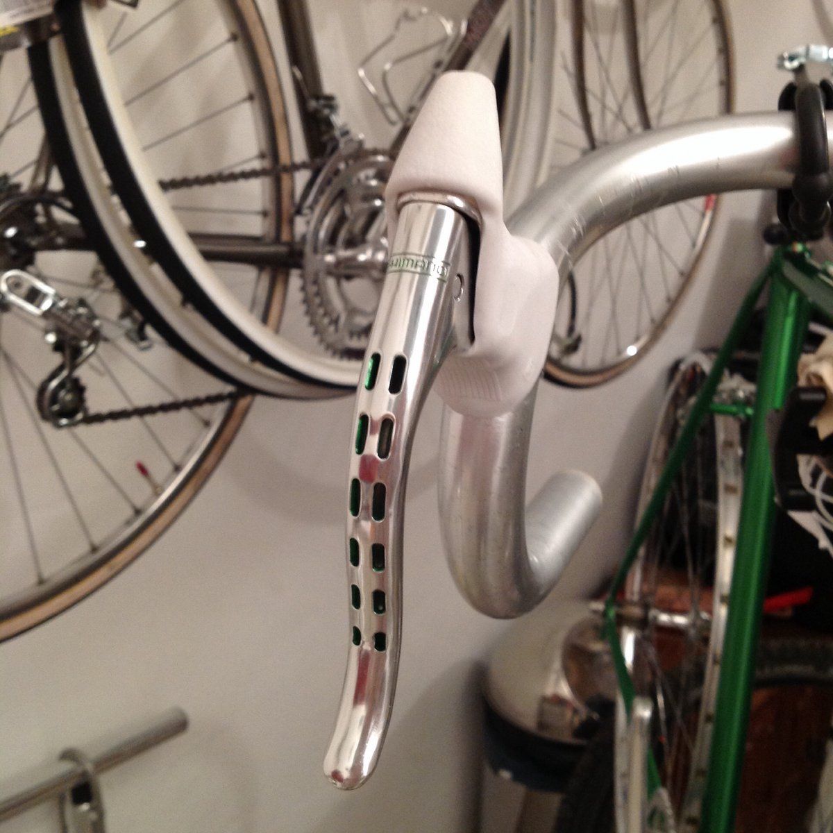

Da mir hier ja leider keiner Tipps zu den Hoods für die GA Bremshebel geben konnte :( musste ich ausprobieren.
Die Dia Compe passen ganz gut, sind vielleicht vorne etwas kurz, aber ok.

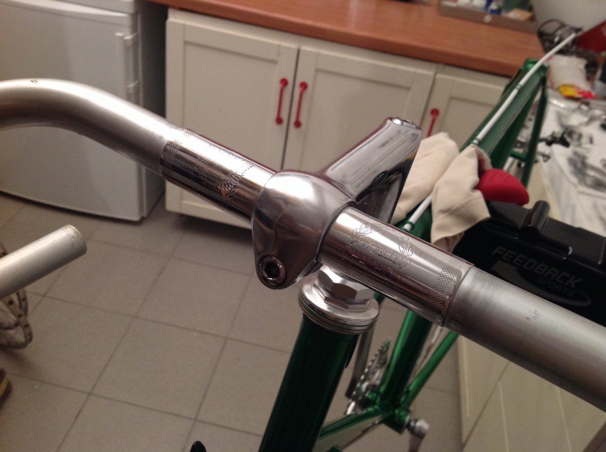

Den Vorbau habe ich Dank der Tipps aus dem Forum (Vorbauschaft in Schraubstock eingespannt, Vorbau mit 2 Holzkeilen geöffnet) einigermaßen über den Lenker geschoben bekommen. Leider hatte ich kurz vor der Lenkermitte zu wenig Geduld und hab mit die Gravuren auf dem Lenker zerkratzt :mad::mad::mad:
Also noch mal schleifen und polieren. Leider sind die Gravuren jetzt so wenig tief dass sie fast keinen Farbe mehr aufnehmen.
Ich hoffe ich hab demnächst mal etwas mehr Zeit um das Rad endlich fertig zu machen.
Bis die Tage :bier:
Klasse, auch die Hoods. Etwas ausgeleierte Originale sitzen doch auch nicht besser...
Ja stimmt schon, die passen ganz gut.
Ich hatte die hier noch ausprobiert, aber die sind etwas zu kurz.

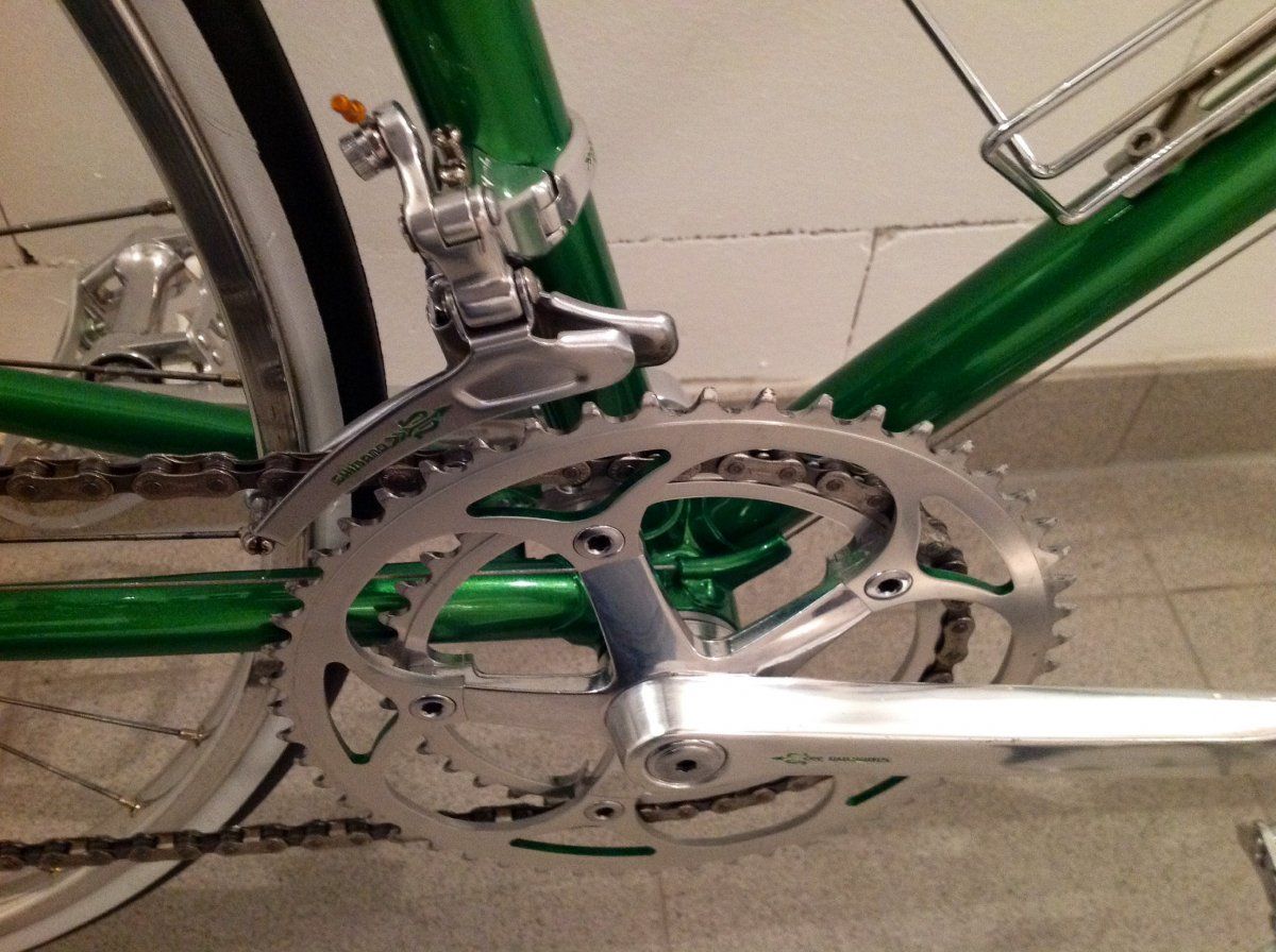

Nach längerer Abwesenheit wollte ich mal den aktuellen Zwischenstand präsentieren
Ich bin ganz zufrieden und sitze hier gerade mit einem Feierabendbier:bier:
Am Wochenende noch die Züge montieren und dann passt hoffentlich das Wetter zu einer Probefahrt zum Einstellen der Bremshebel. Ach ja, Sattel kommt natürlich auch noch drauf.

zu den hoods: ich die gleichen über die GA-hebel gezogen, wenn man die hebel betätigt ist allerdings unten zu wenig luft an den hoods und sie wölben sich nach hinten. ich hab mit skalpel einfach 3-4mm ausgeschnitten, so passts auch untenrum recht gut.

Ich glaube, das wird schwierig. Wenn Du unbedingt welche mit dem shimano Schriftzug wills,t solltest Du nach kompletten Bremszangen suchen. Die sind nicht so selten und mit etwas Glück hängen die original Bremsschuhe noch dran.
Ansonsten gibts gute Alternativen bei studio brisant:
http://www.ebay.de/itm/Fibrax-Brems...ort_Fahrrad_Anhänger&var=&hash=item61d020a77e
Bei bike Components gibt es diese, da ist aber der Schuh nicht so schön, etwas bläulich.
http://www.bike-components.de/produ...ics-X-Caliper.html?xtcr=230&xtmcl=Bremsschuhe

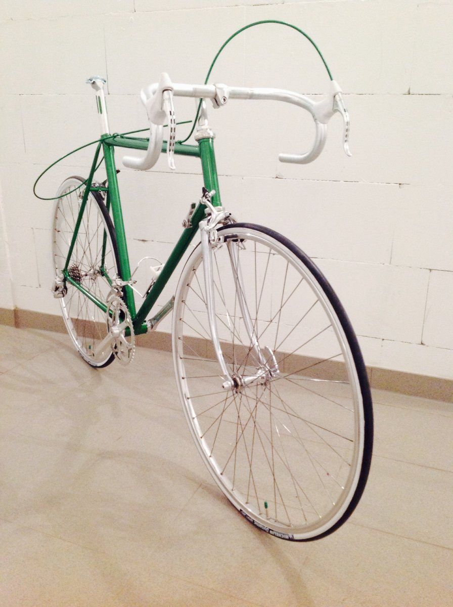

So, bis auf den Lenker ist alles fertig.
Jetzt hoffe ich auf gutes Wetter am Wochenende um die erste Ausfahrt zu machen. Dabei wird dann noch die richtige Höhe der Bremshebel eingestellt und dann kommt der Lenker dran.
Da man ja sonst nix zu tun hat soll der in Leder eingenäht werden, bin mal gespannt ob mir das dann noch gelingt.:D

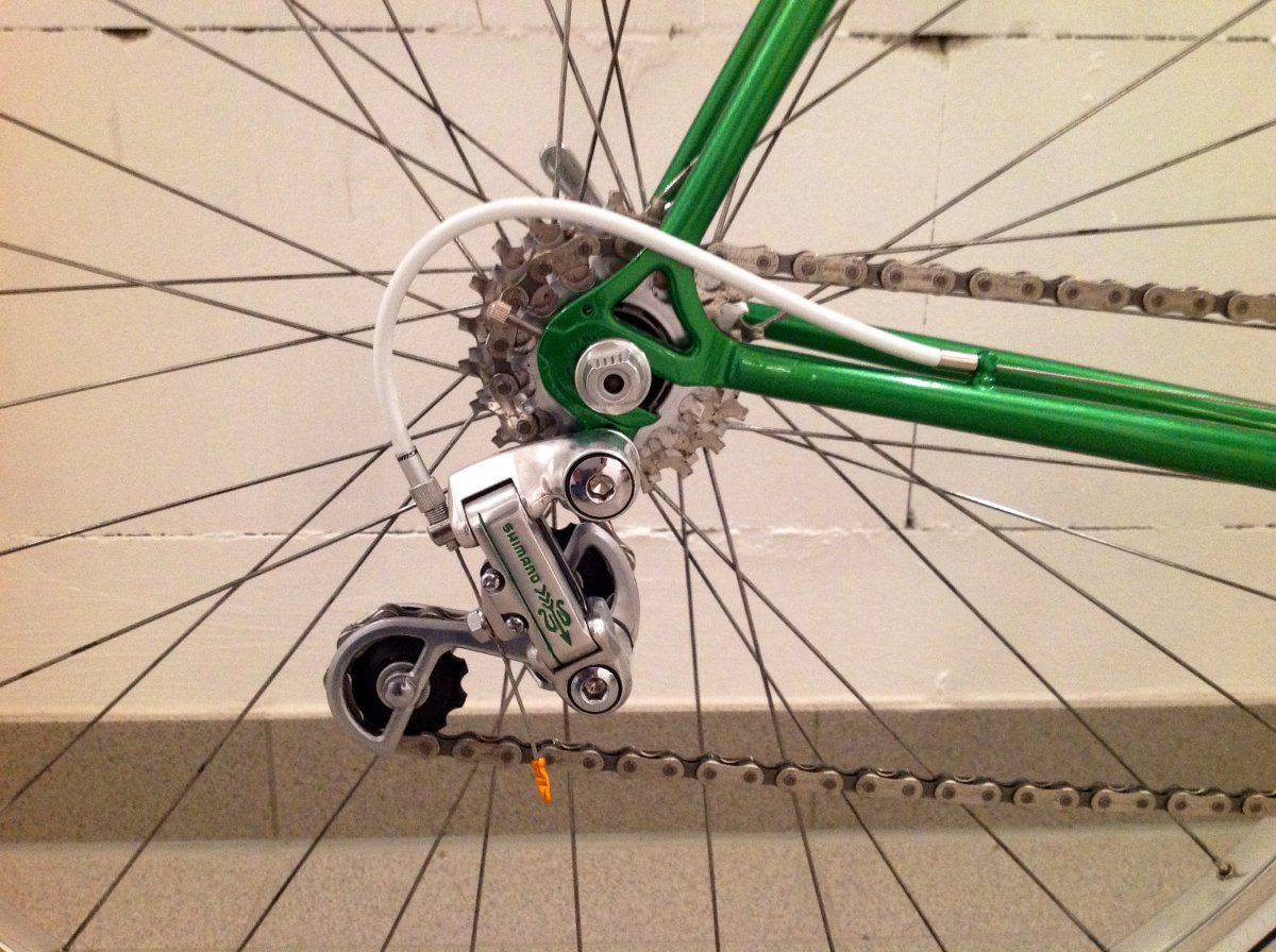

Noch ein paar Infos zum Aufbau:
Rahmen , wahrscheinlich Columbus, was genaues weiß ich leider nicht
Sattelrohrlänge 56, Oberrohrlänge 56, Innendurchmesser Sattelrohr 27
Shimano Golden Arrow komplett
Sattelstütze, Vorbau, Lenker, Pedale Sugino Ringyo
LRS Weinmann (Belgien) mit Shimano GA Naben
Sattel San Marco Supercorsa
Reifen Michelin Dynamic Sport
Das war's mal für's erste. Danke an alle für die wertvollen Tips und für die ganzen Teile, ohne die das Rad sicher nicht so aussehen würde und so schnell fertig geworden wäre.
:D:daumen::daumen::daumen::D
