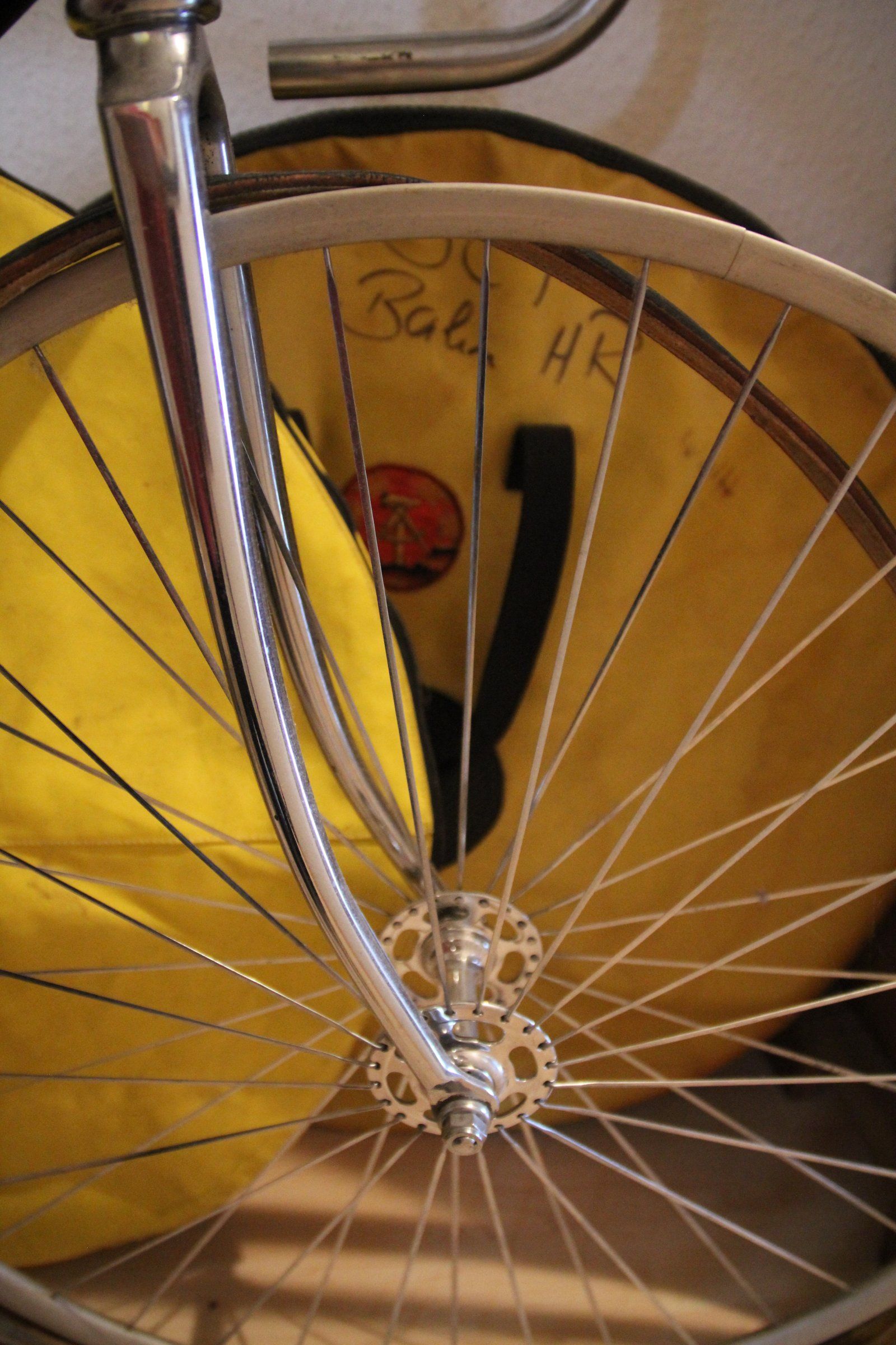

Ja die textima-Felgen waren 15mm breit mit V-Profil. Ich glaube, es gab sogar welche mit 13mm Breite (zumindest bei 24" und 26"). Üblicherweise waren die Schwarz-Lila eloxiert oder halt Silber und Gold. Inwieweit das Material dauerhaft einsatzfähig war, kann ich aber nicht sagen.
Die Entwicklung geht maßgeblich auf Paul Rinkowski zurück. Er hat auch passende Schlauchreifen gefertigt.

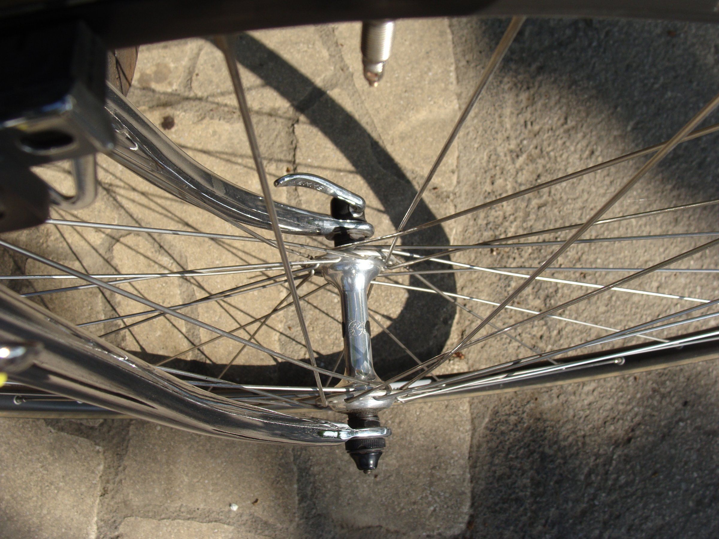

Hier mal eine silberne Felge mit 40L, Messerspeichen und innenliegenden Nippeln :p
http://ddr-fahrradwiki.de/TEXTIMA

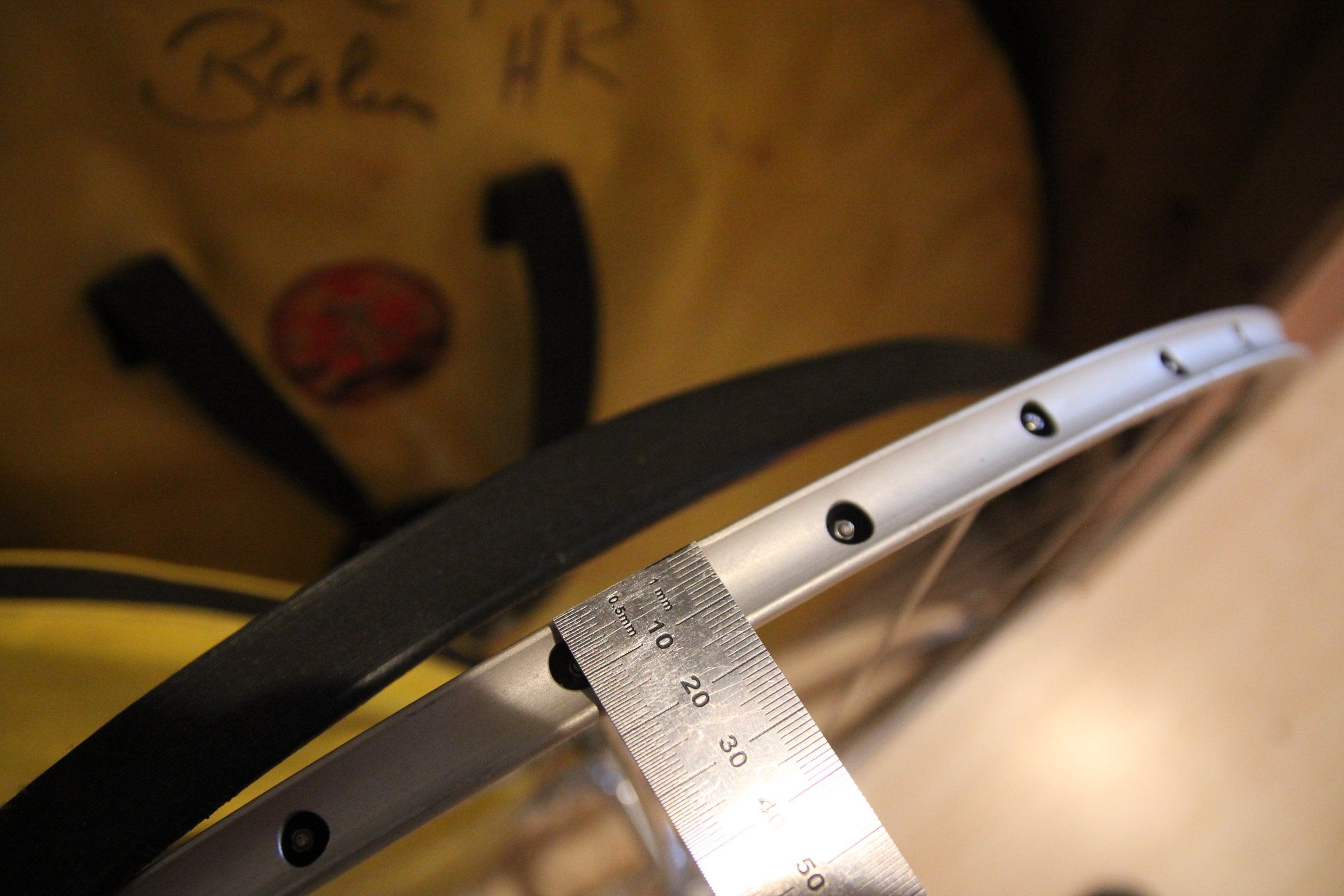

Ich bin mir nicht ganz sicher, ob Textima wirklich der Erste und Einzige mit 15 mm Felgen war.
Die alten FIamme Bahnfelgen (aloso nicht die späteren, bei denen nur Straßenfelgen umgelabelt wurden, sondern die echten mit der nicht vorhandenen Bremsflanke und der somit schräggestellten Phase der Seitenflanke) waren so sehr schmal, daß da die Schlauchis noch "so gerade eben" ein Bett fanden. Müßte ich mal nachmessen, wie breit die wirklich sind.
Habe gerade gemessen, die Fiamme bahnfrlfen haben zur Nabe hin 15mm, auf der Außenseite aber auch 20mm

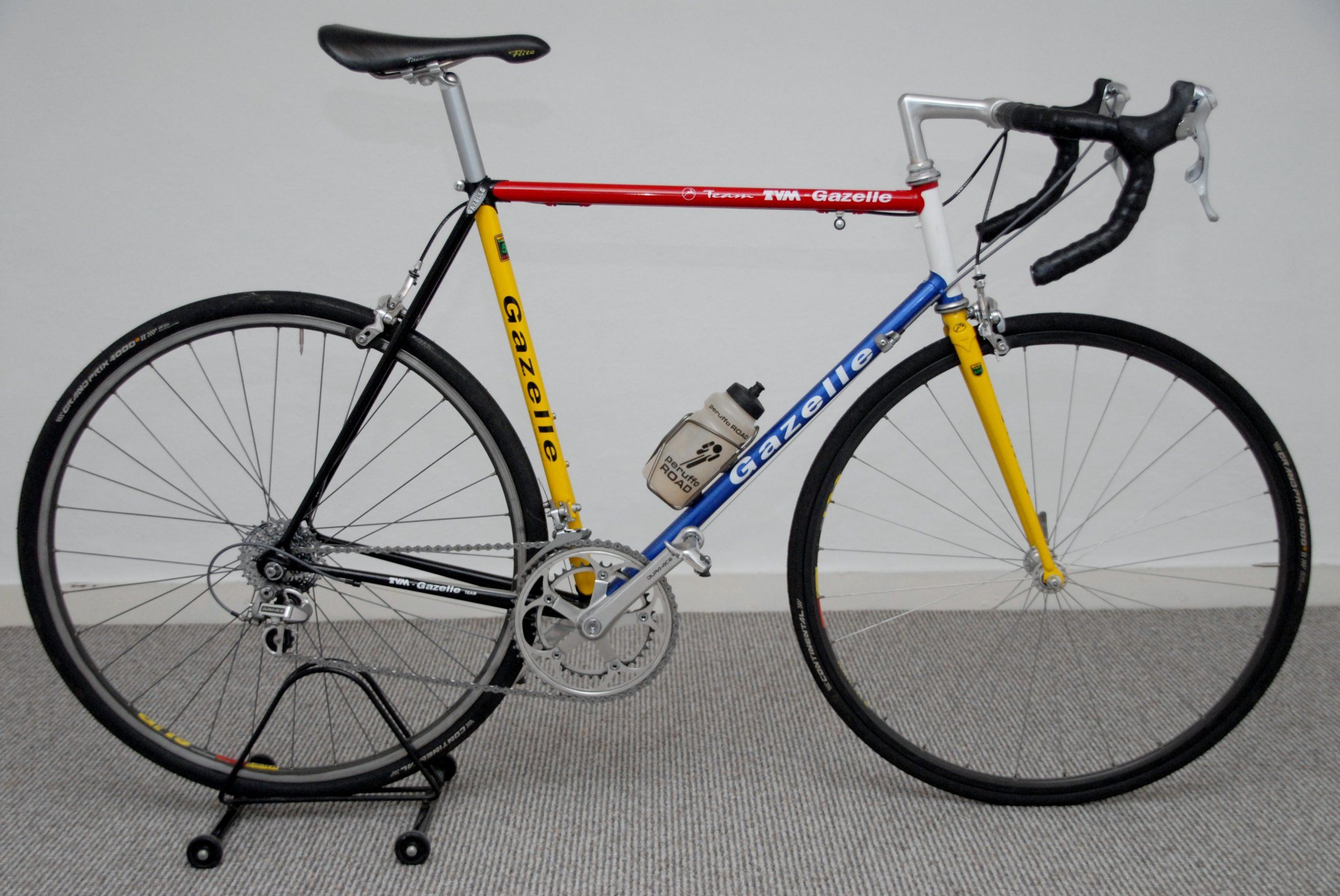

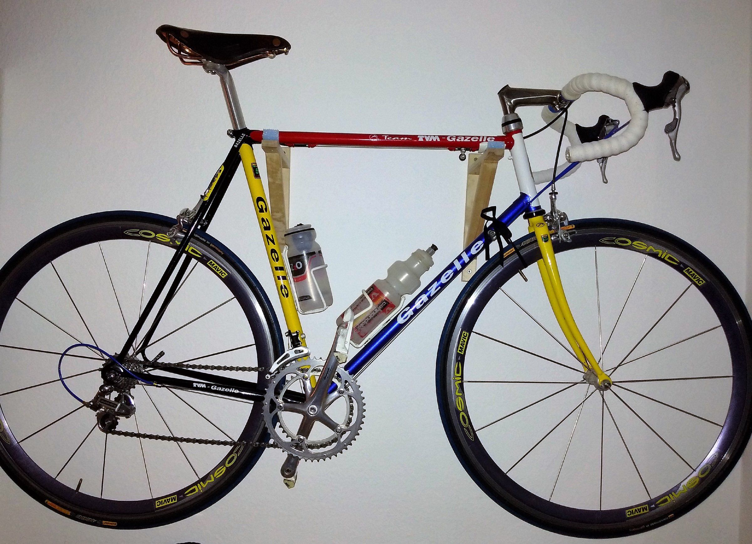

Eine 753-Gazelle in diesem Farbschema habe ich anlässlich Rommerskirchen mal zusammen mit Tevio 15km geschoben, weil der Fahrer unglücklich gestürzt war. Konnte ich einfach nicht herrenlos in der Pampa rumstehen lassen ;-)
Es gibt auch artgerechte papageienfarbige Gazellenhaltung (wenn auch nur aus 531C).

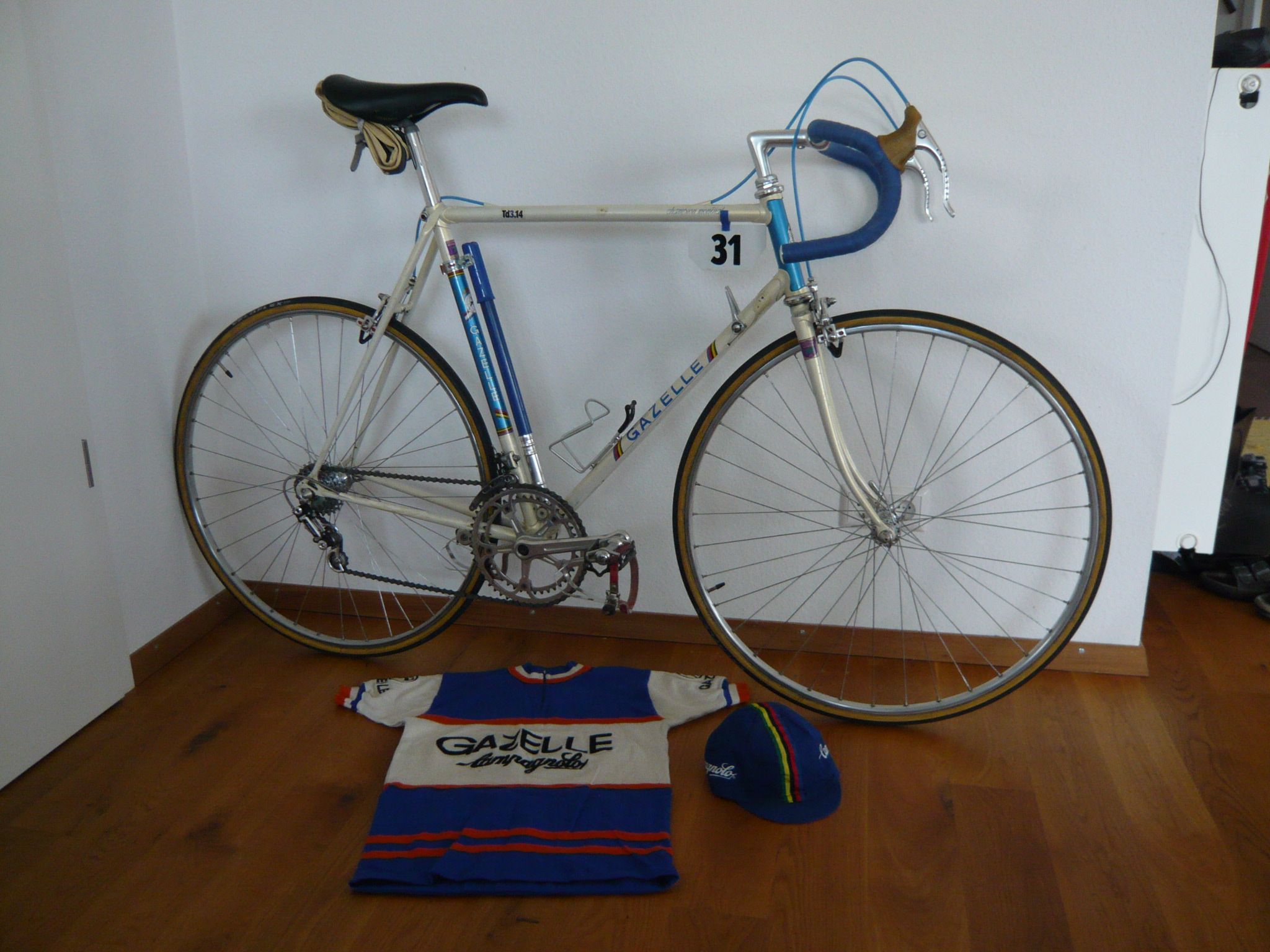

Also die letzten Beiträge hier sehe ich mal als Aufforderung dafür, daß hier unter den Bewerbern noch eine Gazelle fehlt. Dann bewerbe ich mich mal mit dieser hier:

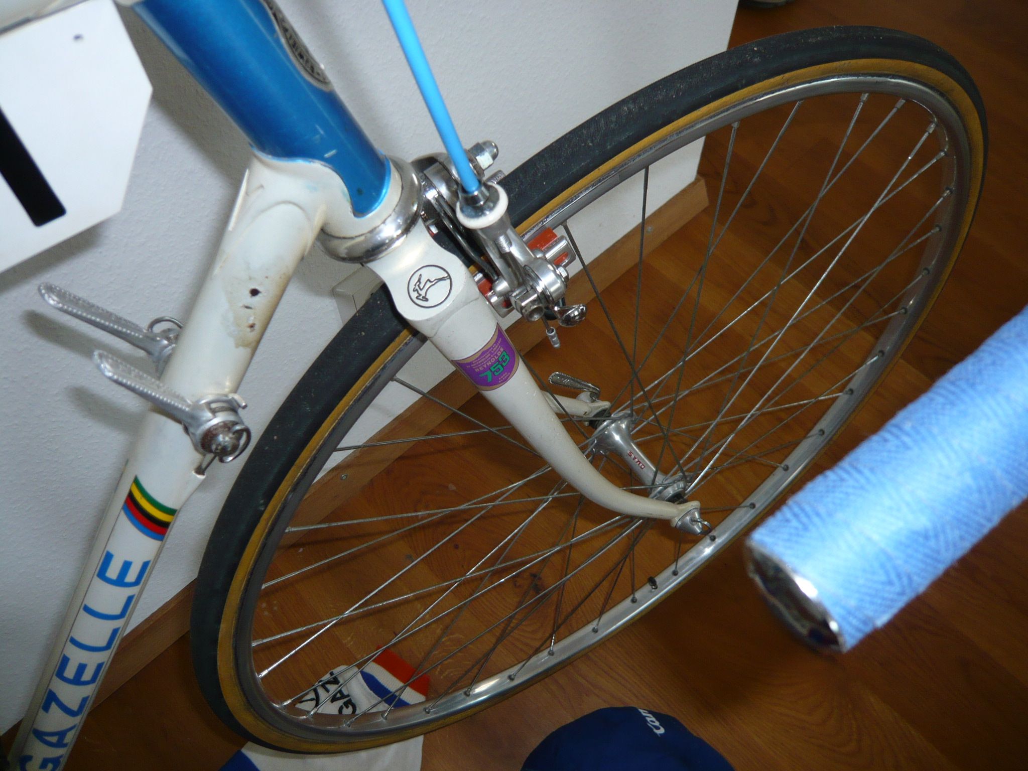

Gazelle 753. Die Rahmennummer weist auf das Bj. Mitte 1980 hin. Den Rahmen habe ich mal in der Bucht erlegt und ihn dann versucht kataloggerecht aufzubauen. Kleckern war dabei nicht so angesagt, eher etwas klotzen. Die Bilder zeigen das Setup für ready to go for Td3-16 mit der original Startnummer für diesen Event. Jedenfalls ist bei der Vervollständigung der Ausstattung folgendes herausgekommen:
Ich bin sehr stolz, dieses außerordentlich lebhafte Springtier reiten zu dürfen. Die geht sowas von ab...man könnte fast sagen: wäre die Gazelle ein Pferd, dann aber ein richtig feuriger Araber!

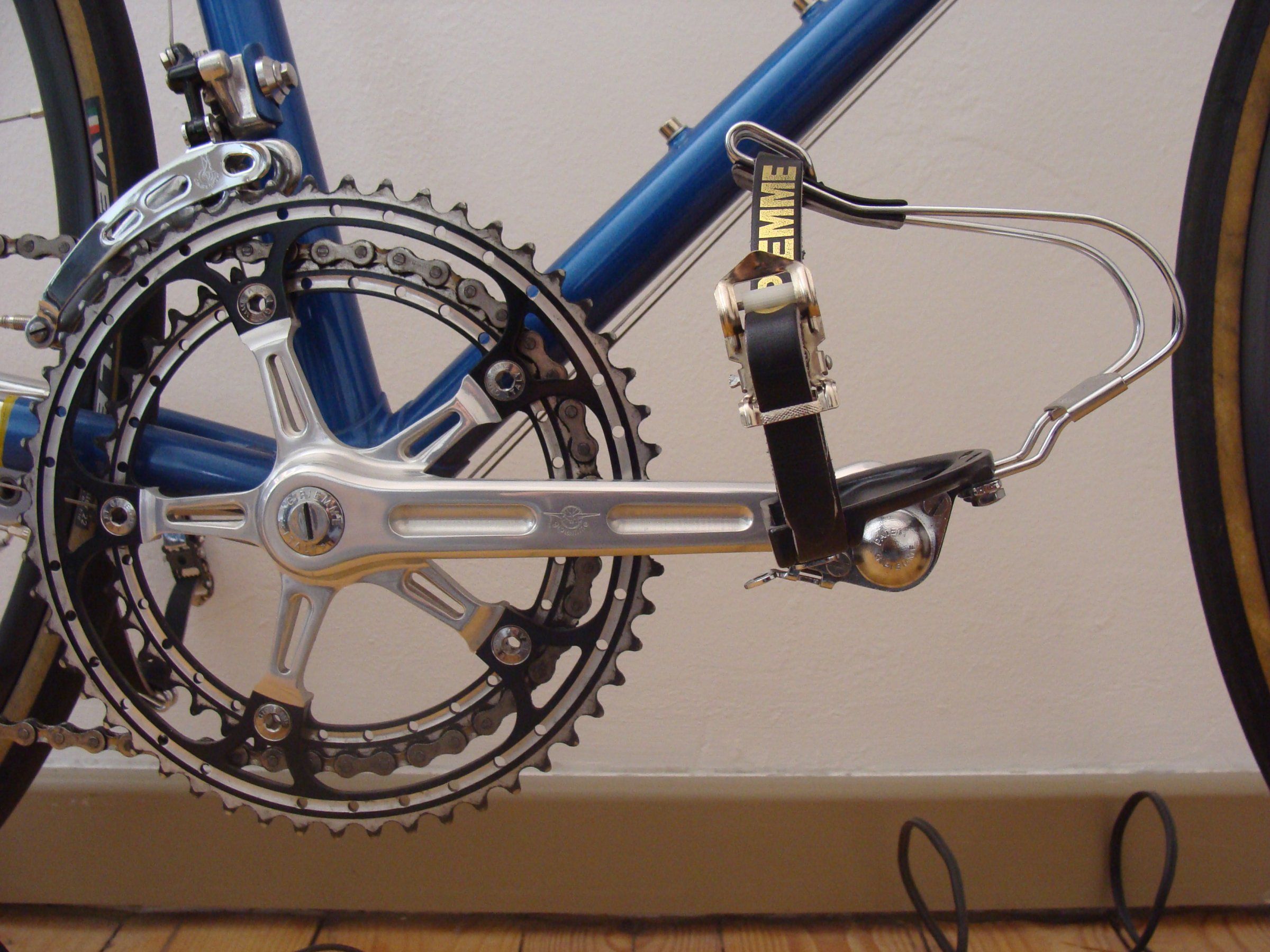

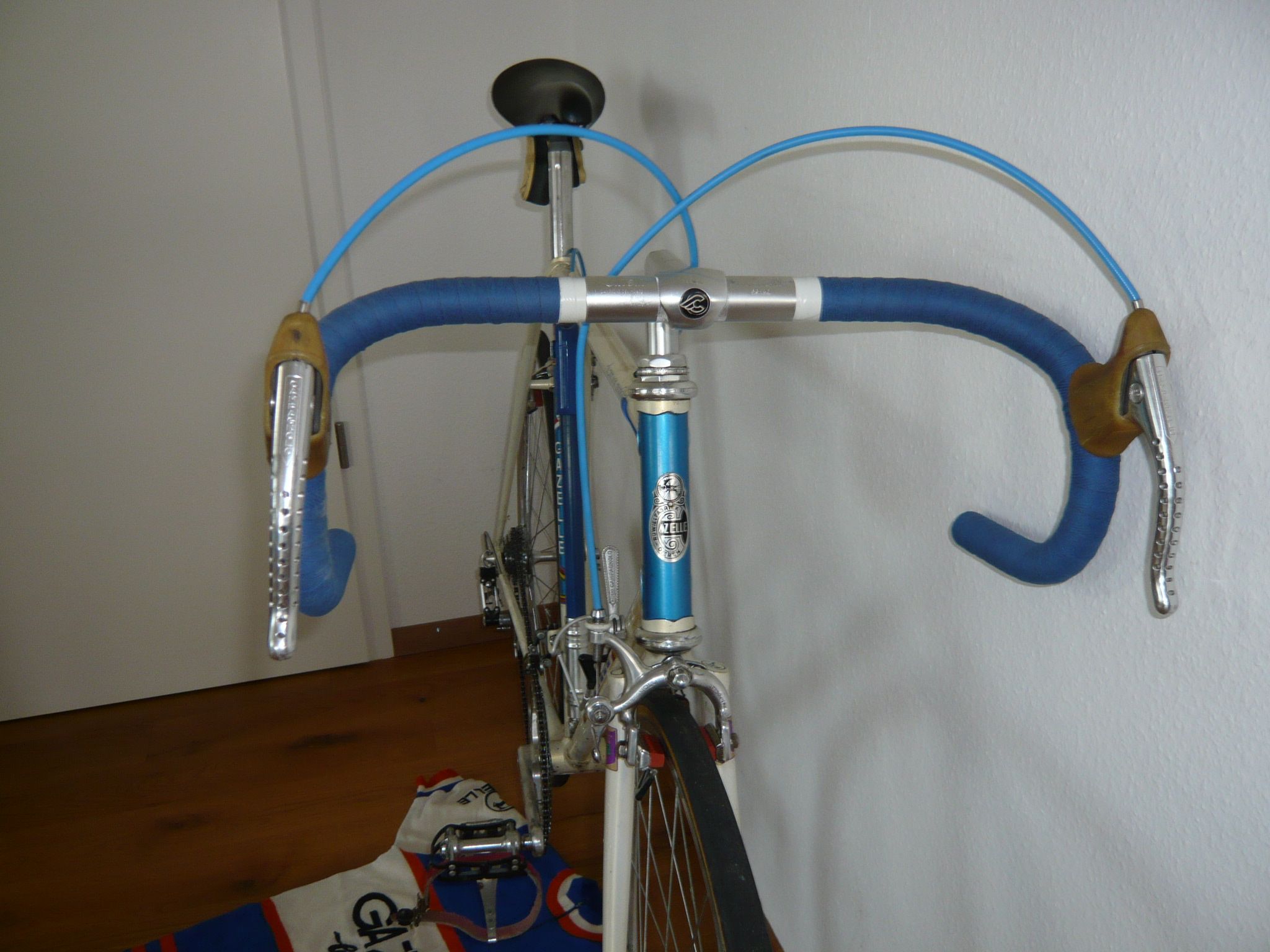

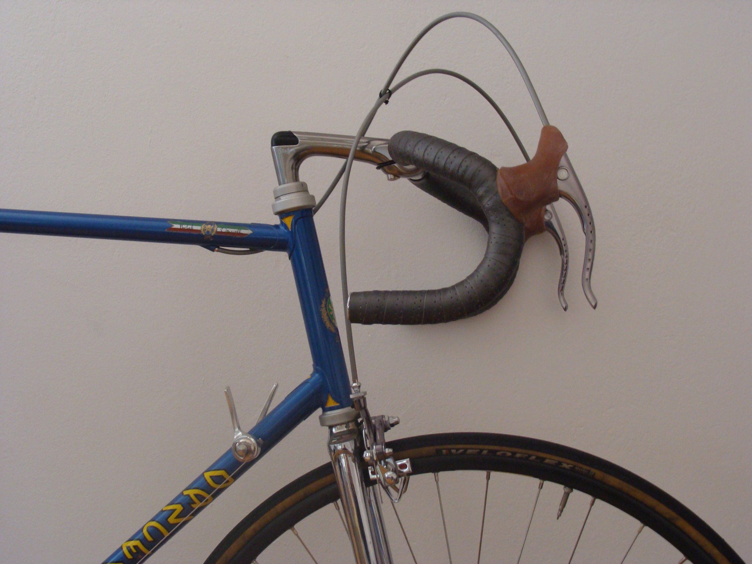

meinen Vermutungen wie Nachforschungen zufolge ein Dancelli Supercorsa Personal aus den 80igern.
531 Reynolds Rohre... zumindest der Aufkleber besagt dies...(27,0mm Sattelstützenmaß), Campagnolo 1010/B Ausfaller (mit original Stellschräubchen) Sattelrohr 62 cm Mitte - Mitte, 63 cm Mitte - Oben | Oberrohr 59 cm M - M.

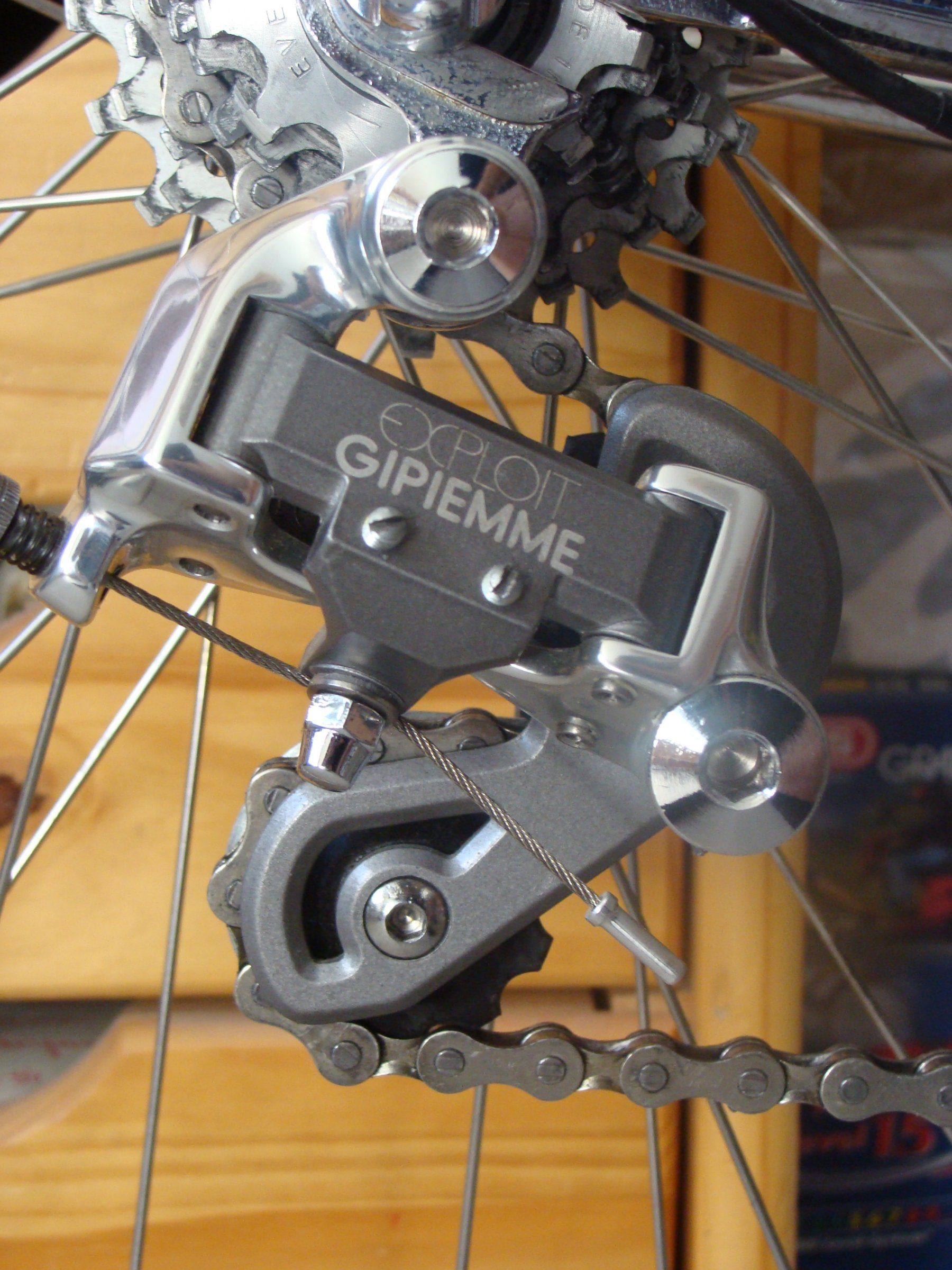

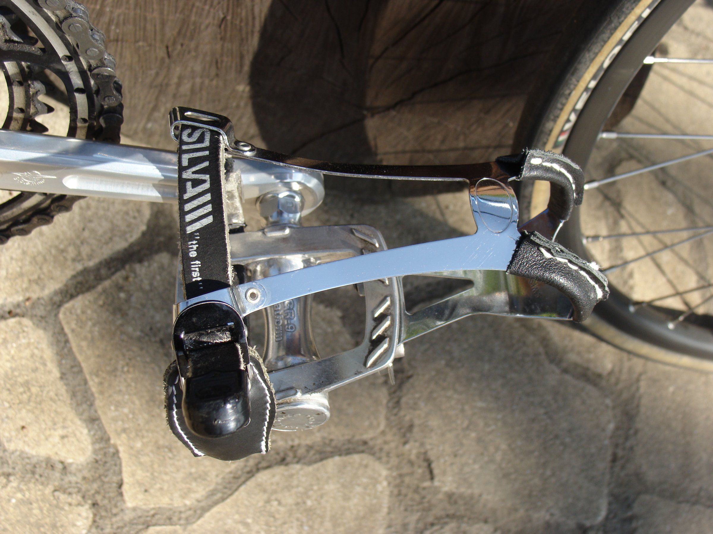

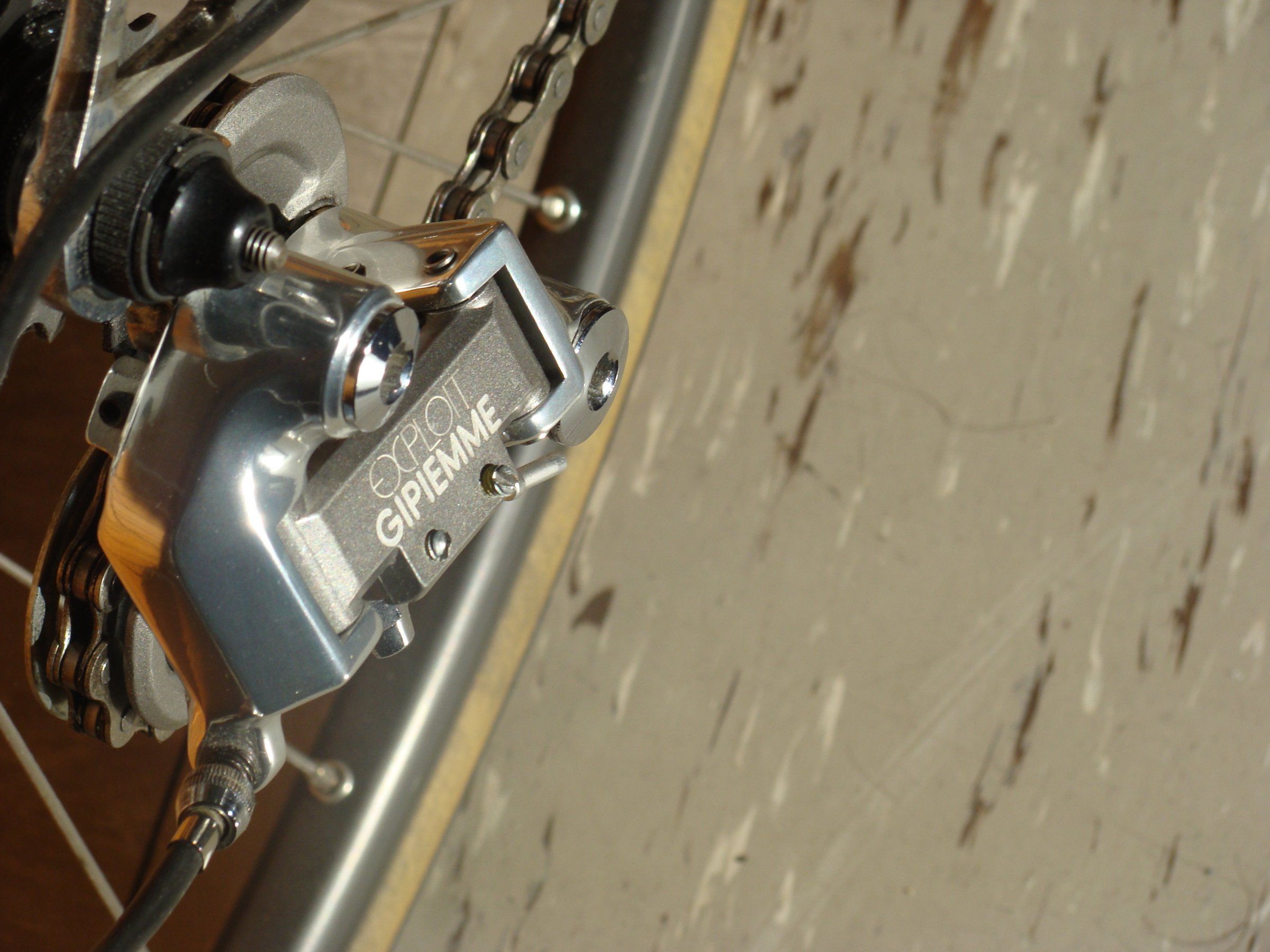

3ttt Status Vorbau 130mm, 3ttt Superleggero Gimondi Lenker 40 cm M-M, Benotto Professionale Lenkerband *grau*, Primax Steuersatz, Gipiemme Special VR-Nabe 36 Loch, Campagnolo Omega 19 hardox Dartreifenfelge, Gipiemme Cronospecial HR-Nabe, Campagnolo Omega 19 hardox Drahtreifenfelge, Zeus 2000 (Aluminium...) 13-21 Zahn Schraubkranz, Gipiemme Special 600100/M Kurbel 170mm & Gipiemme Staubkappen, Cambio Rino Kettenblätter 53&42 Zahn, Gipiemme Kettenblattschrauben, MKS GR9 Pedale, ICS Ergonometrische Pedalhaken (Large), Silva "the first" Lederriemchen, Gipiemme Exploit Schaltwerk, Campagnolo Super Record Umwerfer, Campagnolo Syncro II Schalthebel, Regina Extra Super Racing Kette, Gipiemme Cronospecial Bremsen und Hebel, Modolo 919 antatomic Griffgummis/hoods/hütlis *beige*, Gipiemme Cronosprint 600BA Sattelstütze 27,0mm , Selle San Marco Conocor Supercorsa X Sattel, Veloflex Master 23 Faltreifen.
(Änderung der Iscaselle Giro D' Italia Sattel hat einen langen Riss in der Sitzschale bekommen und wurde zunächst einmal ausgewechselt, die Gipiemme Cronospecial Pedale sind auch ab... aber noch da ;))
Wurde auch mal ein NOS/NIP Everst mod. Nova 7fach Schraubkranz 12-21 (@195 gr.) entnost :D. (liegt nach keinen 300km praktisch wie neu wieder in der Box ^^), auch ein Galli Super Criterium titanio Bremssatz, Cambio Rino Aero Pedale samt Pedalhaken und Riemchen, Campagnolo Triomphe Pedale samt ICS Ergonometrischen Pedalhaken in M, alles entnost und vieles wieder weg :).
