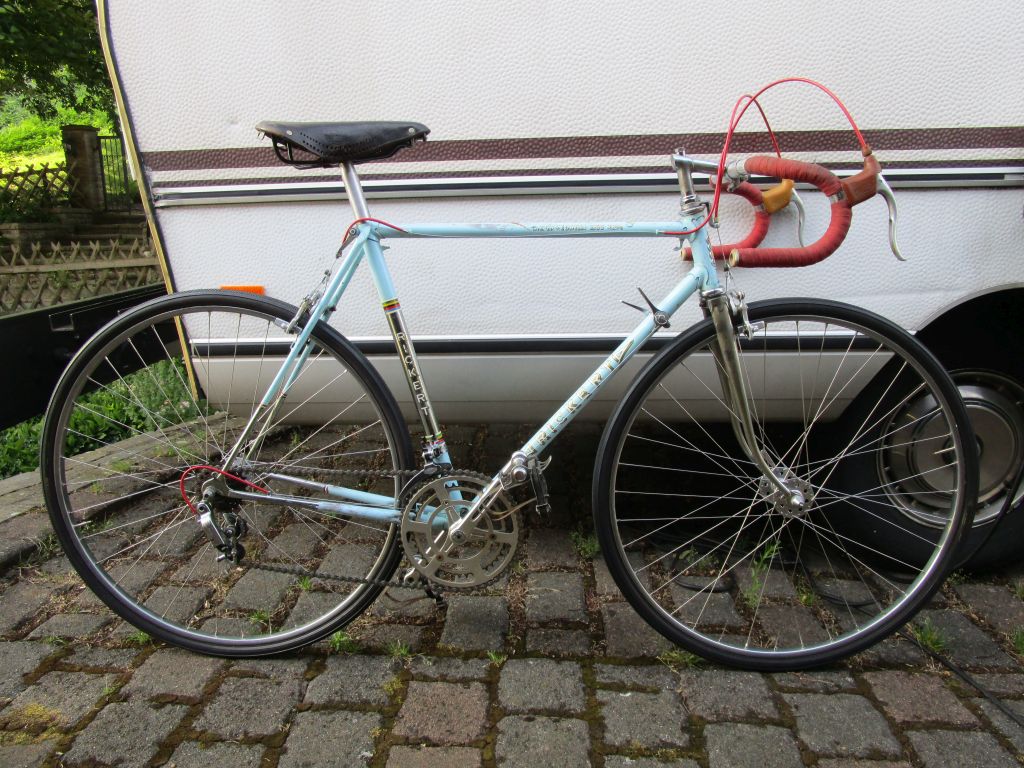

So nach so viel blinki blinki NOS Klassiker , hier mal was ehrliches Handfestes deftiges aus dem Pott, so wie die Leute hier im Pott:cool:.
Hatte mein Rickert schon im letzten Monat vorgestellt, es dann aber wieder raus genommen:eek:.
Also ein so genanntes Plaketten Rickert aus den 60er, wann genau ist leider bei Rickert schwer zu sagen, meist nur wage zu schätzen.
Das Rad kam verbastelt, und was schlimmer war mit einem Celeste Farbton an vielen Stellen ausgebessert zu mir:rolleyes:.
Nach einer Behandlung mit 1000 Scheuerwolle und Nigrin Lackreiniger sah der Rahmen dann so aus.
Da der Rahmen Huret Ausfaller hat, war die Richtung des Aufbaues vorgegeben.
Huret Schaltung , TA Kurbel u. Normandy HF Naben,Mafac Dual Forge ,an Titan Vorbau und Meas Kint Cockpit wurde wieder ein fahrbarer
Klassiker raus, die französischen Details des Rahmens sprechen für ein Rohrsatz aus Duriford, denn der Gabelschaft hat auch 22mm.
Und so sieht es im Moment aus, und wartet auf die erste Ausfahrt bei Sonnenschein und 2 stelligen +Graden:oops::rolleyes::D.
