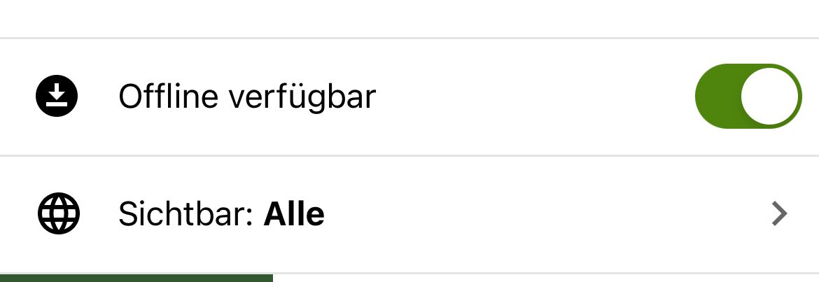

Die Route mal auf offline verfügbar gestellt und sichtbar für alle? Dann sollte das eigentlich funktionieren.

Das ging bei mir früher auch ohne Premium und gekaufte Karten und ich wüsste nicht dass Komoot dies geändert hat. Und die geplante Route muss auch nicht öffentlich (für alle) sichtbar sein.
