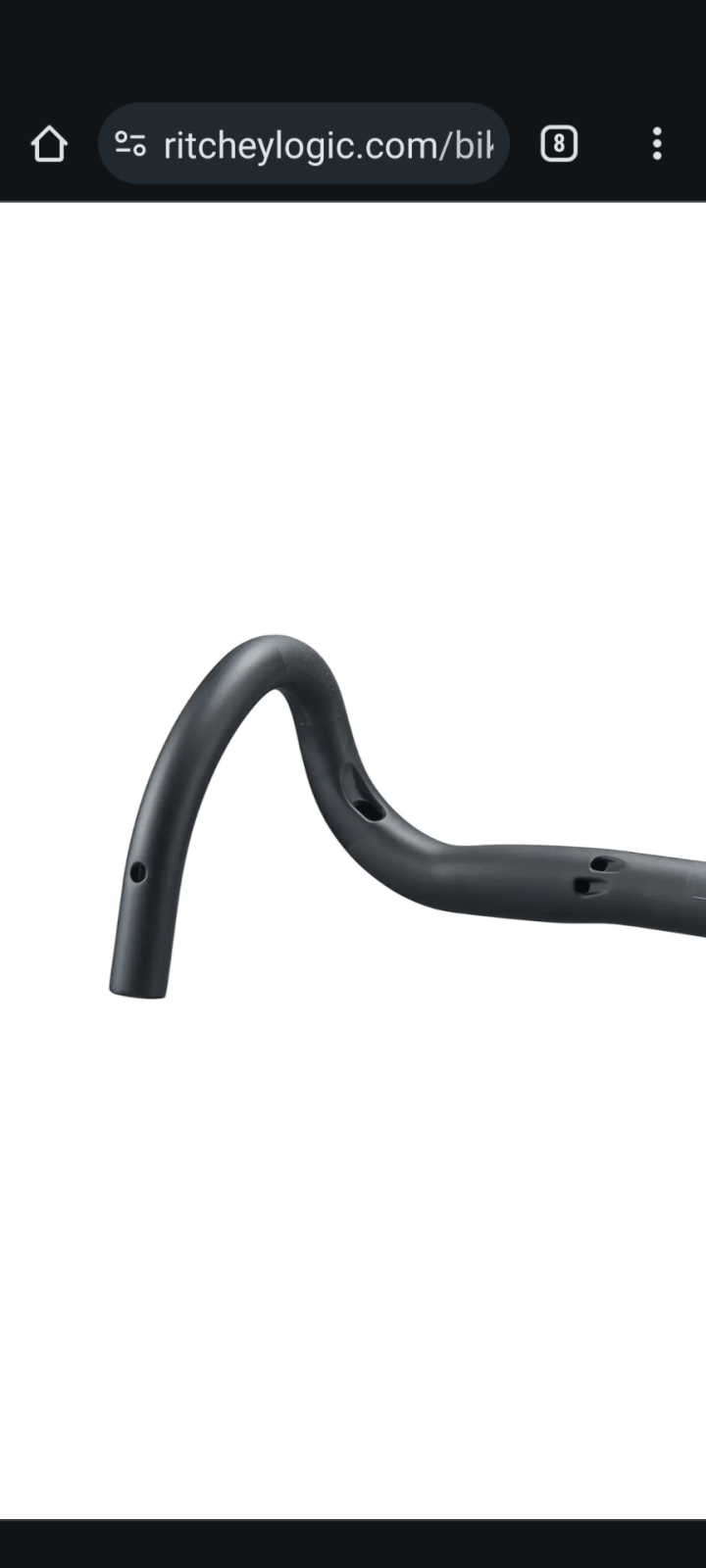

moinsen
ich baue so langsam mein Rad um und habe schon erste Teile hier, unter anderem den Lenker. Meine Räder hatten bisher alle Schaltzüge als Wäscheleine (Shimano 8-fach) ausgeführt, nach dem Umbau auf 11-fach wird es erstmals am bzw im Lenker verlegt. Jetzt die Fragen:
Wofür ist das Loch unten im Drop (gibt's nur rechts)?
Welches Loch für Schalt-, welches für Bremszug?
Es ist ein Ritchey Evocurve.

moinsen
Gruß
dasulf
Das Loch am Lenkerende ist für Di2 Kabel, bei denen der Ladeanschluss im Lenkerendstopfen untergebracht ist. Bleibt einfach ungenutzt bei mechanischen Schaltungen, und auch bei 12fach Di2.
Welches Loch oben für Brems- und Schaltzughülle ist, bleibt Dir überlassen, bzw. das ergibt sich aus der Verlegung der Züge während der Montage von alleine.
Es gibt gute Videos bei Juhtuhb zum Verlegen von Kabeln und Zügen durch den Lenker.
