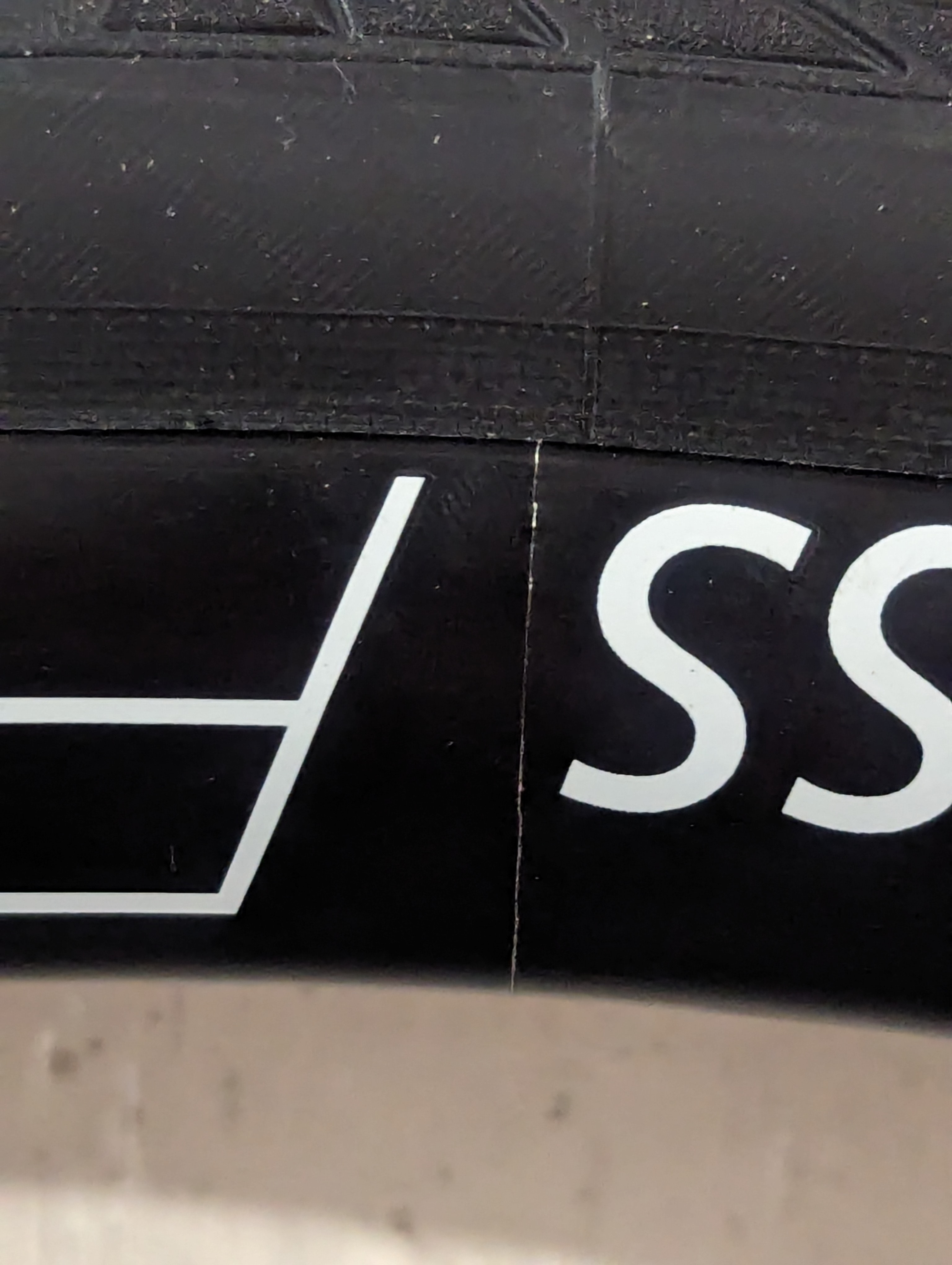

Das Thema wurde schon zwar mehr oder weniger behandelt, ich möchte aber trotzdem sicherheitshalber nachfragen. Ich habe mir ein neues "tubeless ready"-Laufrad geholt. Bis jetzt hatte ich mit Tubeless nichts zu tun gehabt, deswegen bin ich etwas unsicher. Dazu auch noch einen neuen passenden Conti-Reifen. Der Reifen flutscht wunderbar auf die Felge, ich kann den Reifen bis max. (7,5 bar) ohne Probleme mit meiner Standpumpe aufpumpen. An der Naht des Laufrads entweicht jedoch die Luft bis 3,5 bar, dann bleibt der Druck konstant.
Hier ein Foto was ich meine https://i.postimg.cc/mRj7xqWB/tubeless.jpg
Der nächste Schritt wäre natürlich die Dichtmilch bzw. man wird sich vermutlich fragen, warum ich es noch nicht probiert habe. Ist es also völlig normal, dass an solcher Naht die Luft entweichen kann oder handelt es sich hierbei ggf. um einen Konstruktionsfehler und diesen Zustand dürfe es gar nicht geben?

Milch rein und am besten gleich eine Runde fahren. Das ein Tubeless System gleich ohne Milch komplett dicht ist, dürfte äußerst selten sein.
Ich ergänze:
Nach dem Montieren den Reifen sehr gut schwenken und mittels Aufspringtechnik (Laufrad nahezu waagrecht mit jeder Seite einmal reihum aufspringen lassen) die Milch auch gut an den Reifenwurst verlteilen.
Initiale Fehler in der Milchverteilung verursachen wohl mehr als 90% der Probleme mit TL.
Ohne Milch funktioniert nur bei den richtigen Reifen und mit Glück. M.E. nicht empfehlenswert.

Das Wort, dass du suchst, heißt Felgenstoß :)
Wenn du auf Nummer sicher gehen willst kannste den vorher noch mit Sekundenkleber oder Nagellack einmal zumachen, manchmal hält da die Milch nicht – hatte das auch mal an nem Gravel-Laufrad das ich nem Kumpel getubelesst hab...
Felgenstoss…tubeless…kurz vor Klapse… hat bei mir drei Wochen gedauert bis der endlich dicht war. War ein Neurad mit Nabendynamo…
