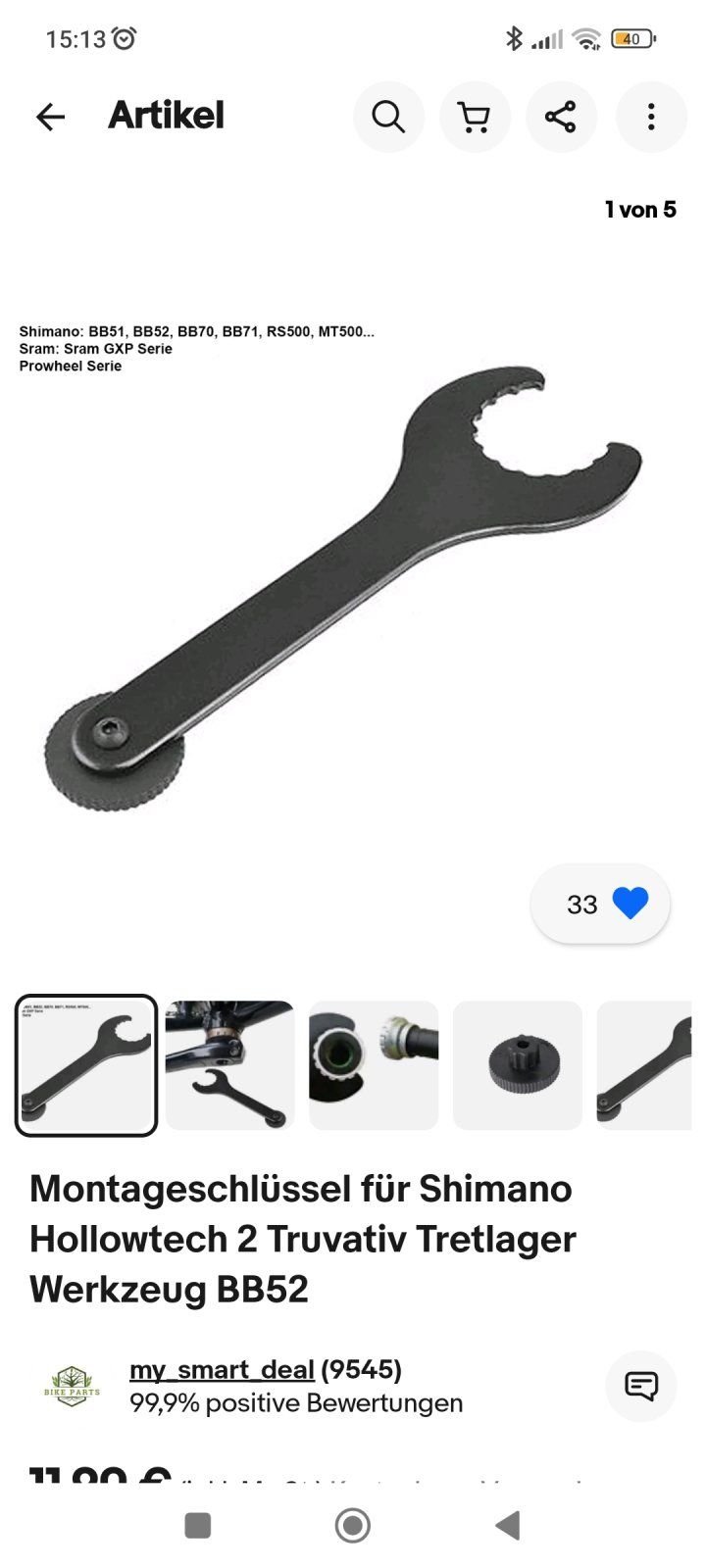

Mit welchem Schlüssel habt ihr denn Die Überwurfmutter festgezogen? würde der hier auf die Mutter passen?

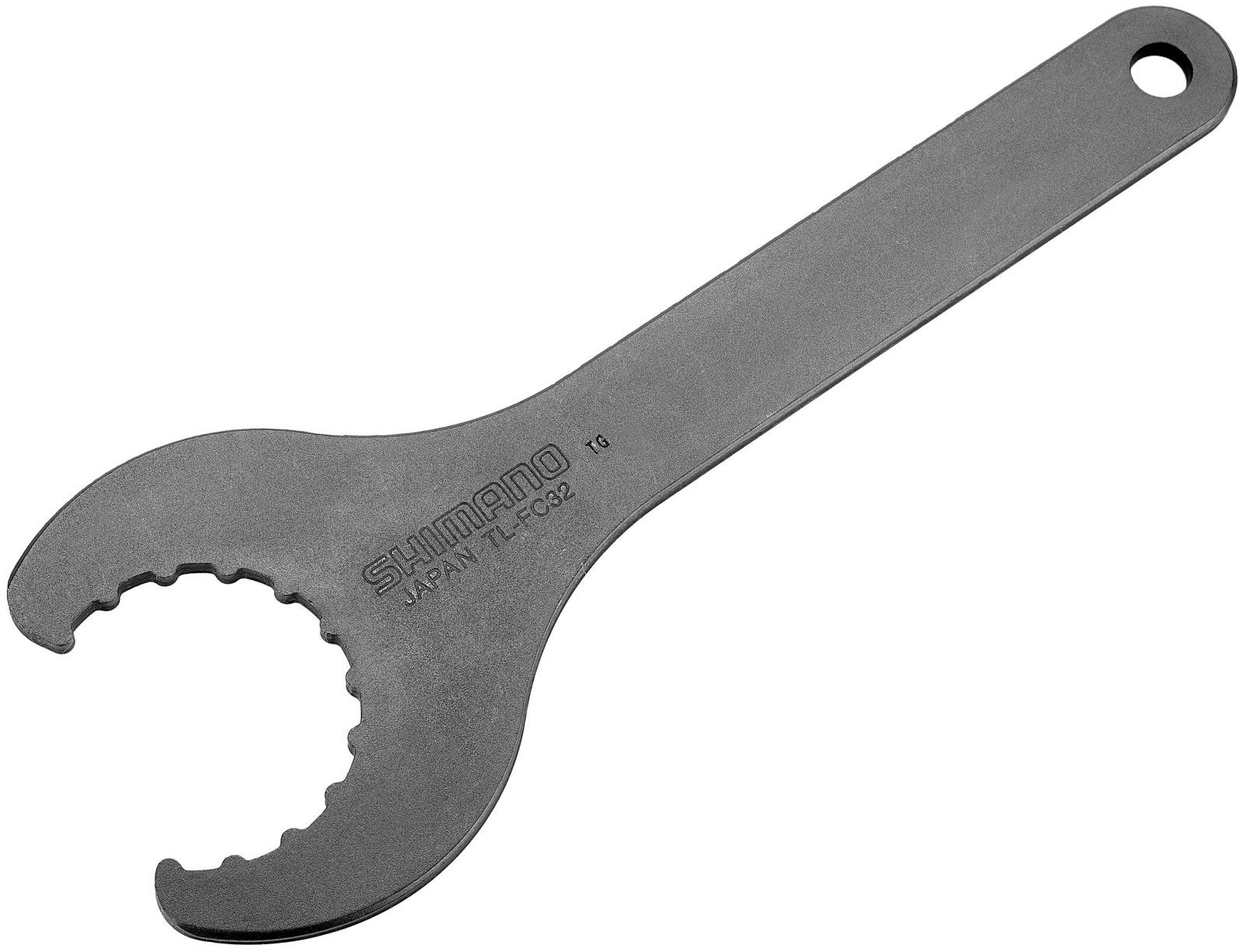

Das wird gut 👍 wird dir viel Freude bereiten. Hast du ein Werkzeug für Kurbellager da? Das benötigst du, um das Powermeter an der Kurbel fest zu schrauben, wird zerlegt geliefert, damit es in den Karton passt.
Wichtig...es muss ein Schlüssel sein, oder wenn eine Stecknuss, dann mit mind. 24mm Durchgang, damit sie über die Kurbelachse geht.
