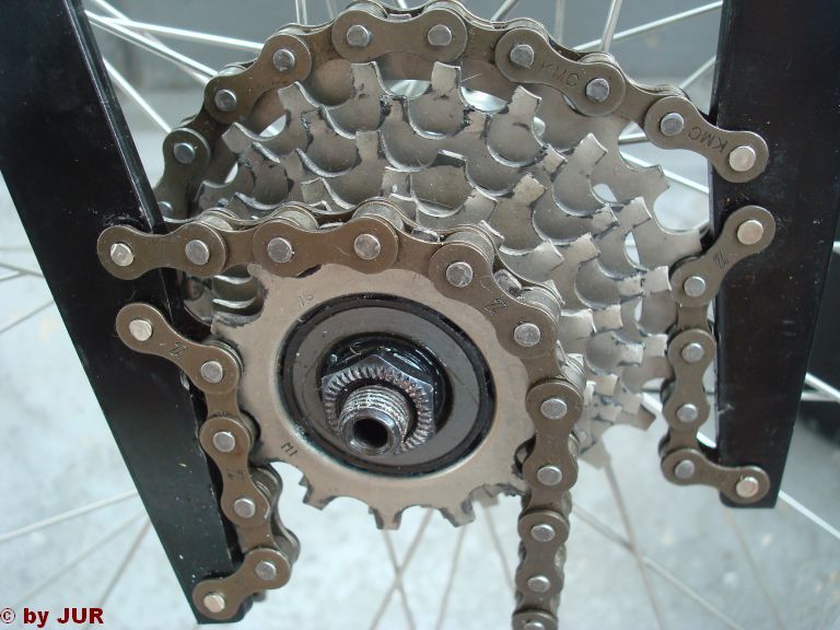

Nee... der Frager hatte ein Bild von einem versifften Schraubkranz gepostet, mein Bild soll nur illustrieren, dass zu dem genannten Rad Giant Speeder original eine 6-gang-Kassette gehört hat. Einen Schraubkranz kriegt man natürlich nur mit dem passenden Abzieher runter, nicht mit zwei Kettenpeitschen.Für mich sieht das nach Uniglide Kassette aus. Das ginge in etwa so:
Das kleinste Ritzel ist geschraubt.
Edit: Ist das noch die Frage?
Der Rest zerlegt sich dann so ähnlich.

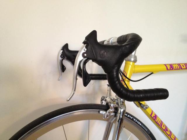

Der ist da, um den Bremskörper zu öffnen. Campa Bremskörper haben in diesen Modelreihen ( bis heute) keinen Schnell-Entspannungshebel...
Auf deutsch, den musst du auf die andere Seite drücken!
