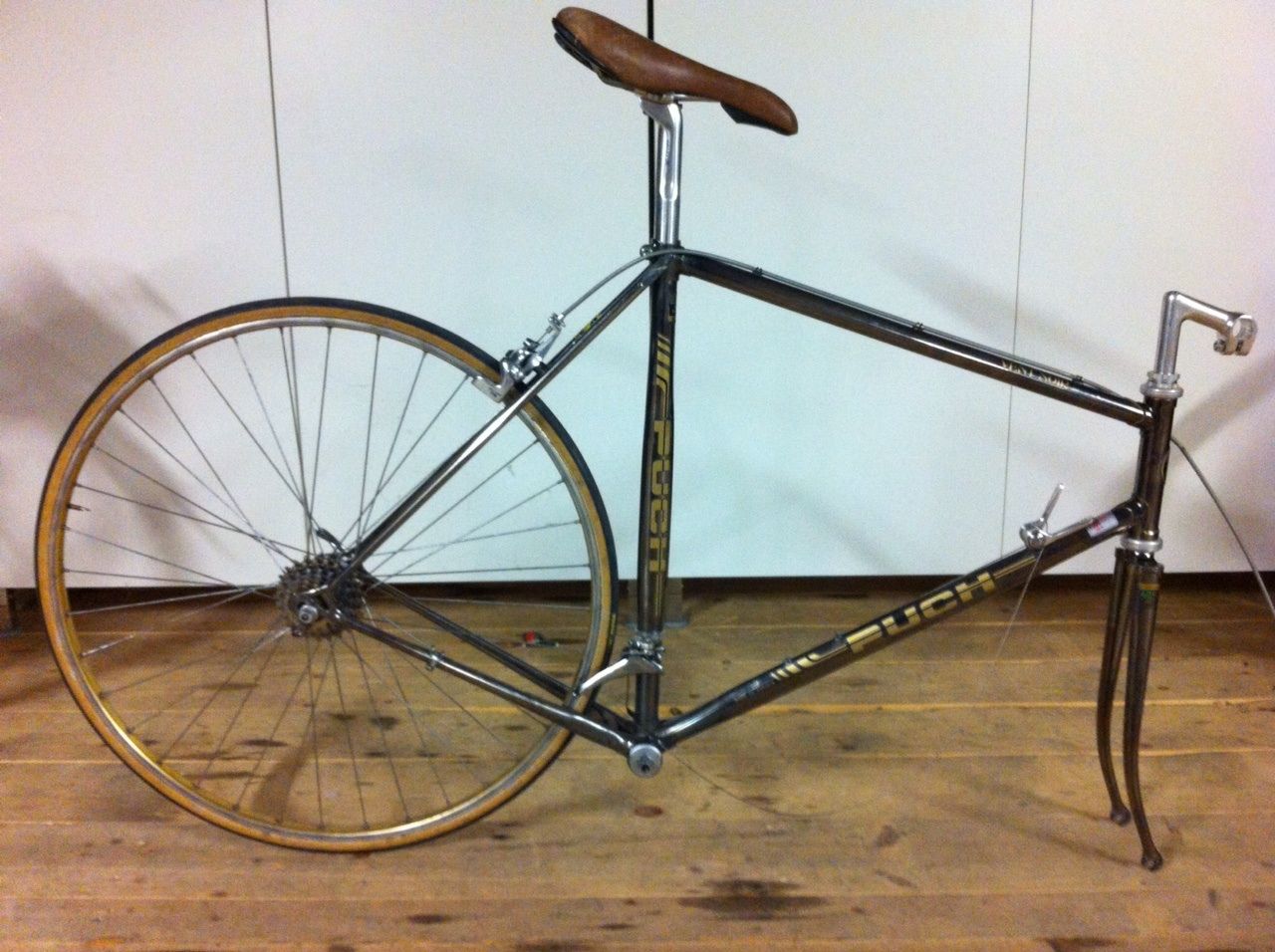

Hier ein Foto von meinem Winterprojekt Vent Noir. Hab heute die nicht originalen Teile runtergeschraubt. Viel ist nicht übrig geblieben. Hab allerdings einen Laufradsatz mit Dura Ace AX Naben und Mavic Oro Felgen gefunden. Hatte ihn auf meinem Motobecane montiert.
