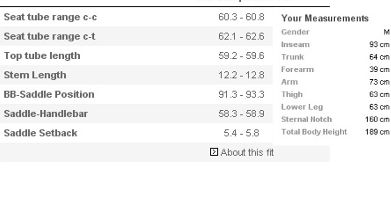

Hallo lagaffe,
habe bisher hier viel gelesen und mich über Rahmenhöhen usw. informiert.
Bin neu hier und mglw. klappt alles noch nicht so.
Meine Messdaten habe ich in den Fit Caluclator eingegeben
Ich wollte mir ein Agree Sl holen. Allerdings bin ich mit der Oberrohrlänge scheinbar überfordert.
Würdest du mir bitte ein Empfehlung geben, was anhand meiner Daten die richtige Rahmenhöhe beim Agree Sl sein würde.
Danke.

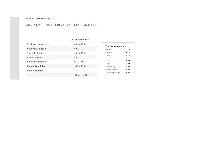

AW: Rahmengröße und Geometrie mal zusammengefasst
Leider kann man Dein Bild nicht lesen.....
Ist aber auch nicht so wichtig, denn die Geometrietabelle Deines Wunschrades kannst du auch leicht selber interpretieren.
ansonsten wende dich an den Cube Händler Deines Vertrauens.
Wenn cube in seinen Geometrien zu stark von Deinen Maßen abweicht, würde ich mir eine andere Marke suchen......
Wenn Du alles richtig gemessen hast, mußt du nur noch nach einem Rahmen mit 590-595mm Oberrohr suchen.
Also würde ich bei den diversen Herstellern die Rahmenhöhen 58-60 ( 62 c-t) unter die Lupe nehmen..........
