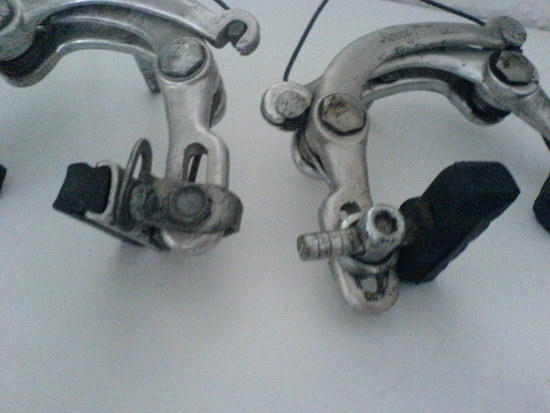

habe so etwas ähnliches schon einmal hier im Forum gefunden und nachgebaut, vielleicht löst es das "Quietschproblem":
Nichts für Originalitäts Fetischisten, aber die alten Bremsbeläge werden ja nicht besser.
Gruß
David
AW: Rund um`s DIAMANT - Technik-Touren-Typen.
Zumal man mit dieser Möglichkeit auch eine größere Auswahlmöglichkeit an Bremsschuhen hat und auch Kool Stop verwenden kann:
Wenn es original sein soll, hilft nur abschleifen, Felge richtig reinigen und auf Spiel der Bremsarme achten. Hört sich leider einfacher an als es manchmal ist ...
