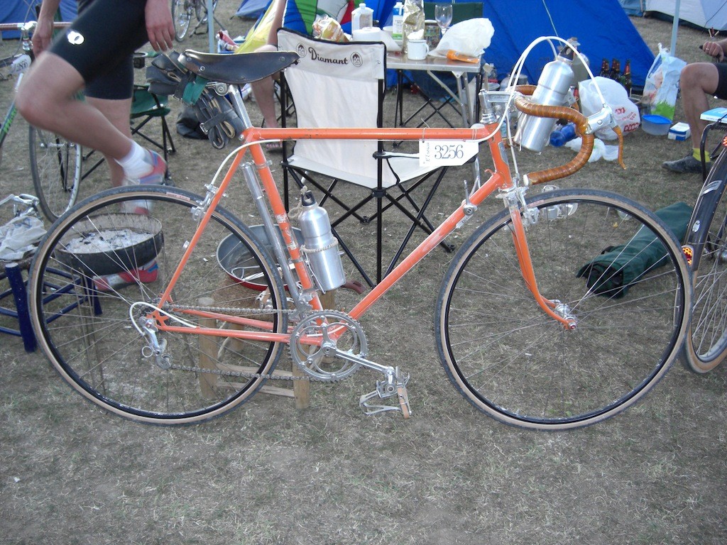

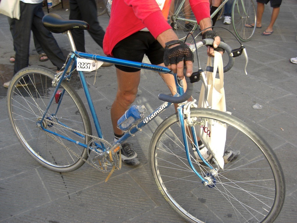

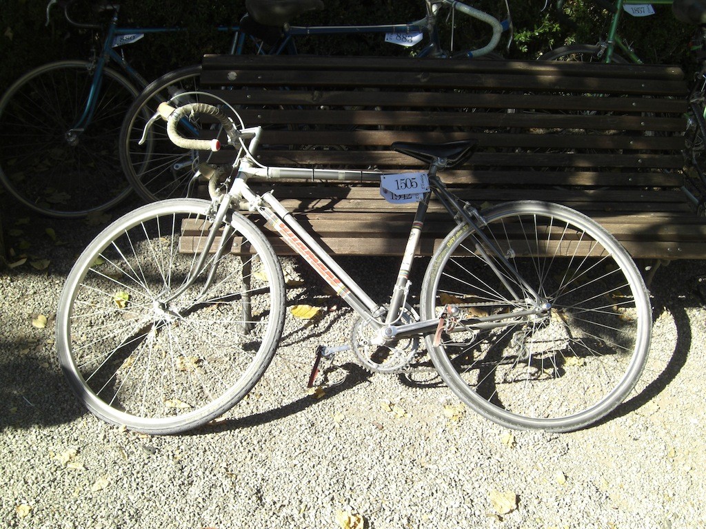

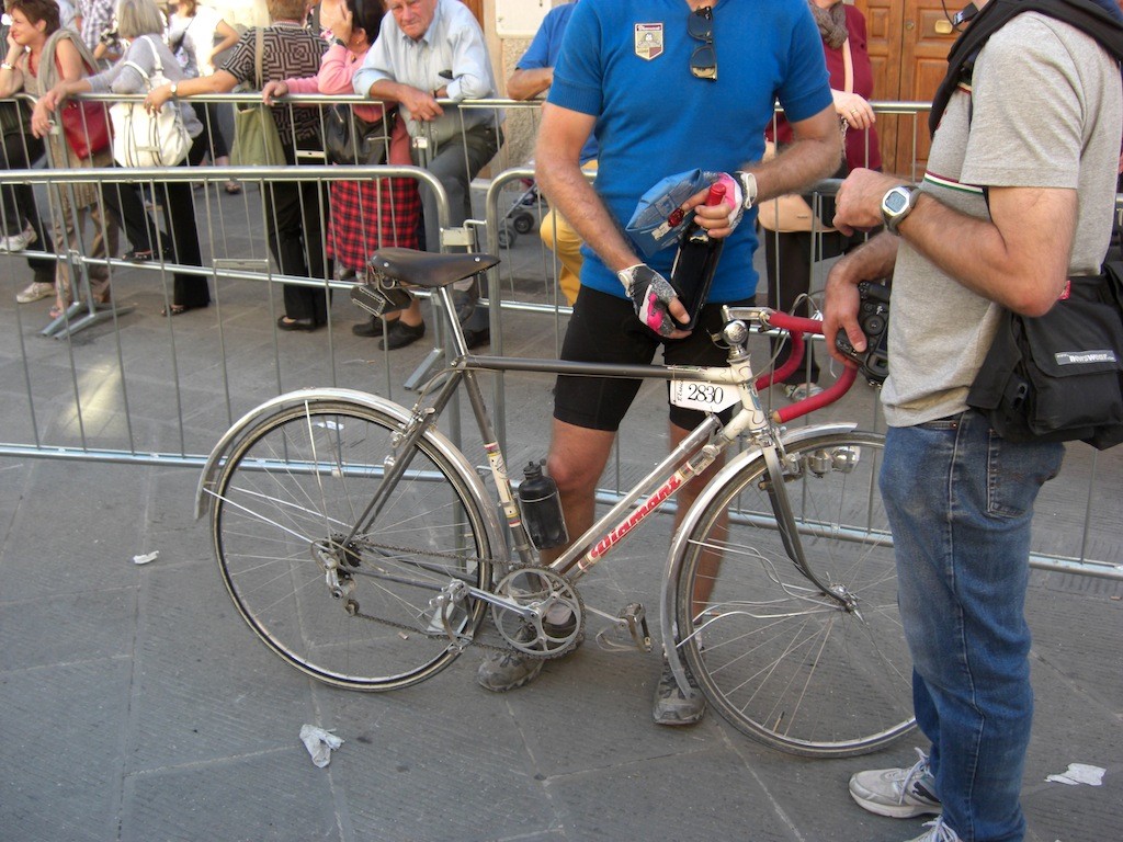

Italien war schön (links ich, rechts Kumpel-beide auf Diamant 167):
(ich hatte unterm Trikot einen Brustbeutel mit dem Essengeld für die Schülerspeisung und einer Busfahrkarte :p)
AW: Rund um`s DIAMANT - Technik-Touren-Typen. - Teil 3
Und hier sind andere "Diamanten", welche mir vor das Objektiv kamen. Also sind wir bei insgesamt acht.
Grüße an alle teilgenommenen Fahrer(innen)
Axel
