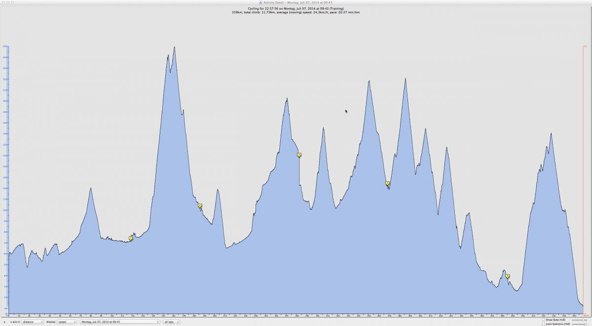

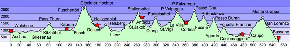

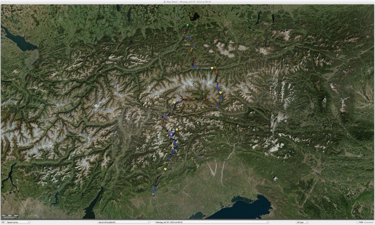

... und dies sind ein paar Impressionen von der Transalp: 6 Tage, rund 600 km und 12.000 m.
Fazit:
Das Diamant Rad war mit Abstand das älteste Rad; Und dann noch mit Flügelmuttern zur Befestigung der Laufräder.
Rahmengeometrie und Größe waren für mich perfekt, die Anzahl der Gänge reichte vollkommen aus, die Renak-Naben standen den Naben der modernen, fast nur Karbonräder, in nichts nach, im Gegenteil bergab rollten sie sehr gut.
Das Upgrade der Bremsschuhe und Bremspads, Dura Ace 7800 und Kool Stop, an den neuen aber vierzig Jahre alten Dura Ace Mittelzugbremsen war absolut erforderlich um die langen, teilweise sehr steilen Abfahrten, 12% und mehr und Serpentinen, meistern zu können.
Einzig die Gabel zeigte bei höheren Geschwindigkeiten, jenseits 50 km/h, auf den Abfahrten eine leichte Windanfälligkeit. Das mag an dem Hebel der weit nach vorn geschwungenen Gabel liegen.
Eine tolle Fahrt mit einem sehr schönen Klassiker.
Vielen Dank an den Radgeber in Brieselang für die perfekt gebauten Laufräder.
