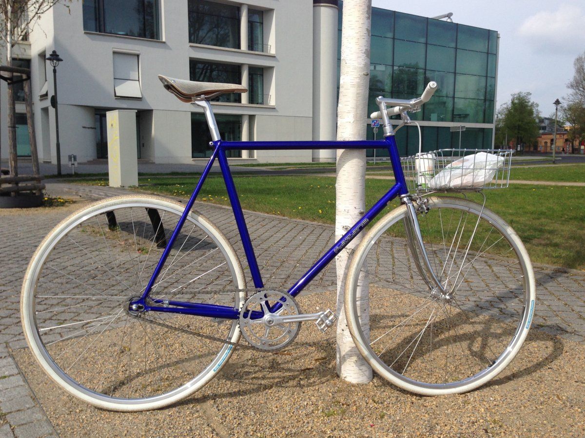

Beim Bahnrad von @Ash25 klappt das auch ganz hervorragend mit dem Rücktritt, da hab ich die Idee auch her.
Dies ist das Bahnrad.
Ich habe es fast täglich seit zwei Jahren im Einsatz, für kleine Einkäufe vom Supermarkt, für die Fahrt mit Sporttasche zum Training, ... .
Eine Abfahrt mit 10 Prozent Gefälle über vielleicht 20 Höhenmeter hat die Bremse auf jeder Fahrt zu bewältigen, weil am Ende der Abfahrt eine Kreuzung folgt.
Die Rücktrittbremse funktioniert vorzüglich, fein dosierbar und wenn es darauf ankommt, gut zupackend.
Die Rücktrittbremsnabe wurde durch Spacer auf 120 mm Breite angepaßt. Die Laufräder hat der Radgeber gebaut.
Spezifiktion:
Rahmen: Kazane, 120 mm hinten, 100 mm vorne
Rücktrittbremsnabe: Shimano 1-Gang
Gepäckträger: gebaut von urbix-berlin.de nach meiner Spezifikation
Gepäckträgerkorb: Wald
Reifen: Panaracer 28 mm
Gabel: Viner, eine Rennradgabel wegen der Bremsbohrung für den Gepäckträger und die Vorderradbremse
weitere: ...
Ich kann mir einen Diamant Bahnrahmen mit einer Diamant Rennradgabel in ähnlicher Konstellation sehr gut vorstellen.

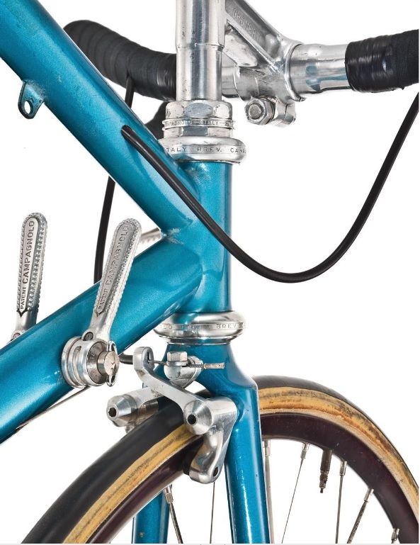

Schaut man sich die wunderschöne, wenngleich mMn etwas teure Textima aus der Sammlung Embacher an, fällt auf, dass der Hobel einen Grünert Vorbau in einem Campa Steuersatz zu stecken hat. Ich finde die Lösung schön, zeitlich und von der Provenienz her passend.
Aber: Der Grünert hat einen 22mm Schaft, der Steuersatz ist für BSA oder ITA ... was anderes habe ich bislang nicht gesehen an Textima, also 22.2mm. Kann man die 0.2mm vernachlässigen? Oder besteht da die Gefahr, dass der Vorbau nicht richtig klemmt?
http://www.dorotheum.com/popup/zoomify/lot/1872754-textima-time-trail.html?no_cache=1&displayImg=1
Aber: Der Grünert hat einen 22mm Schaft, der Steuersatz ist für BSA oder ITA ... was anderes habe ich bislang nicht gesehen an Textima, also 22.2mm. Kann man die 0.2mm vernachlässigen? Oder besteht da die Gefahr, dass der Vorbau nicht richtig klemmt?]
Meines Wissens nach kamen an Textima-Rädern nie andere Komponenten zur Verwendung als die damals besten erhältlichen; die meisten Textima-Zeitfahrräder wurden mit Campagnolo-Teilen ausgestattet. So wird man also idealerweise gleich ein Steuerrohr mit zu BSA-Steuersätzen passender Innenweite verbaut haben.
Vielleicht wurde dem Vorbauschaft für bessere Passung in einer BSA Gabel ein Zehntelblech beigegeben; dann aber wieder ist es ja bekannt, daß es Campagnolo Steuersätze auch für die französischen Norm gab, die ja den Schaftdurchmesser von 22,0mm mit den in der DDR gebräuchlichen Steuersätzen teilt. Es könnte sich also hier auch um eine Gabel französischen Typs handeln.
Ebenso — denn warum hätte man im DDR-Sport an ein Textima Rad einen einfachen Grünert Vorbau verbauen wollen — könnte es sein, daß der Vorbesitzer einfach nichts Besseres zur Verfügung hatte und den Grünert nur als Notbehelf hineingesteckt hat.
Edit: Einen Campa Steueratz französischer Norm habe ich hier sogar noch in Originalverpackung; ich könnte einmal ein Foto davon machen.
Dass an den Rädern der Nationalmannschaft oder der Olympiateams Campa verbaut wurde, ist bekannt und gut belegt, wenngleich auch genug Teile einheimischer Produktion Anwendung fanden. Bremsen für die Zeitfahrräder, eigens gefertigte Patentsattelstützem, Felgen aus Magensiumlegierung, FES-Scheibenräder, massgefertigte Lenker, selbstgebaute Messerspeichen ...
Alle Räder die ich kenne, haben Tretlagergehäuse mit BSA oder ITA. Das deckt sich auch mit Aussagen alter Rahmenbauer aus der Nordstrasse. Allerdings kenne ich eine Strassenmaschine, die mit Renak-Steuersatz und einer modifizierten Diamant RR-Gabel läuft. Das Steuerrohr ist passend für den Renak Steuersatz. Ich vermute hier mal einen "Schwarzbau" für einen ambitionierten Privatfahrer.
Den Einsatz französischer Gewinde habe ich an Textima Gabeln aber bislang nicht beobachten können - was nix heissen muss.
Die Grünert waren ja keine schlechten Vorbauten. Gegen einen Einsatz an sich spräche nix. Wenn man genau hinschaut, kann man auch erkennen, dass der Vorbau modifiziert wurde und eine versenkte Inbusschraube verbaut wurde. Das würde sich ja mit dem restlichen aerodynamischen Anspruch decken.
Mich interessiert mehr der technische oder Sicherheitsaspekt. 22.0mm in 22.2mm ... akzeptabel oder leichtsinniger Umgang mit der Gesundheit? Klemmen wird das schon, aber der Schaft muss natürlich weiter gespreizt werden. Und Alu ist nunmal nicht für seine Flexibilität bekannt ...
@Thomthom Aber warum plante man in der Planwirtschaft nicht mehr Vorbauten ein?
[...]Wenn man genau hinschaut, kann man auch erkennen, dass der Vorbau modifiziert wurde und eine versenkte Inbusschraube verbaut wurde
um das zu sehen muss man das verlinkte Bild schon ziemlich scharf ansehen(besser sichtarer Link zur Sammlung wäre hilreich);)
Mich interessiert mehr der technische oder Sicherheitsaspekt. 22.0mm in 22.2mm ... akzeptabel oder leichtsinniger Umgang mit der Gesundheit? Klemmen wird das schon, aber der Schaft muss natürlich weiter gespreizt werden. Und Alu ist nunmal nicht für seine Flexibilität bekannt ...[...]
Nun, was ist schon leichtsinnig? Sich mit 300 andern in eine Aluminiumröhre mit 2mm Wanddicke zu setzen, die in einer Irrsinnigen Höhe mit einer noch viel verrückteren Geschwindigkeit unterwegs ist und das Ganze Flugzeug nennen ist auch irgenwie leichtsinnig.
Will sagen: geht schon, es gibt definitiv Gefährlicheres.
