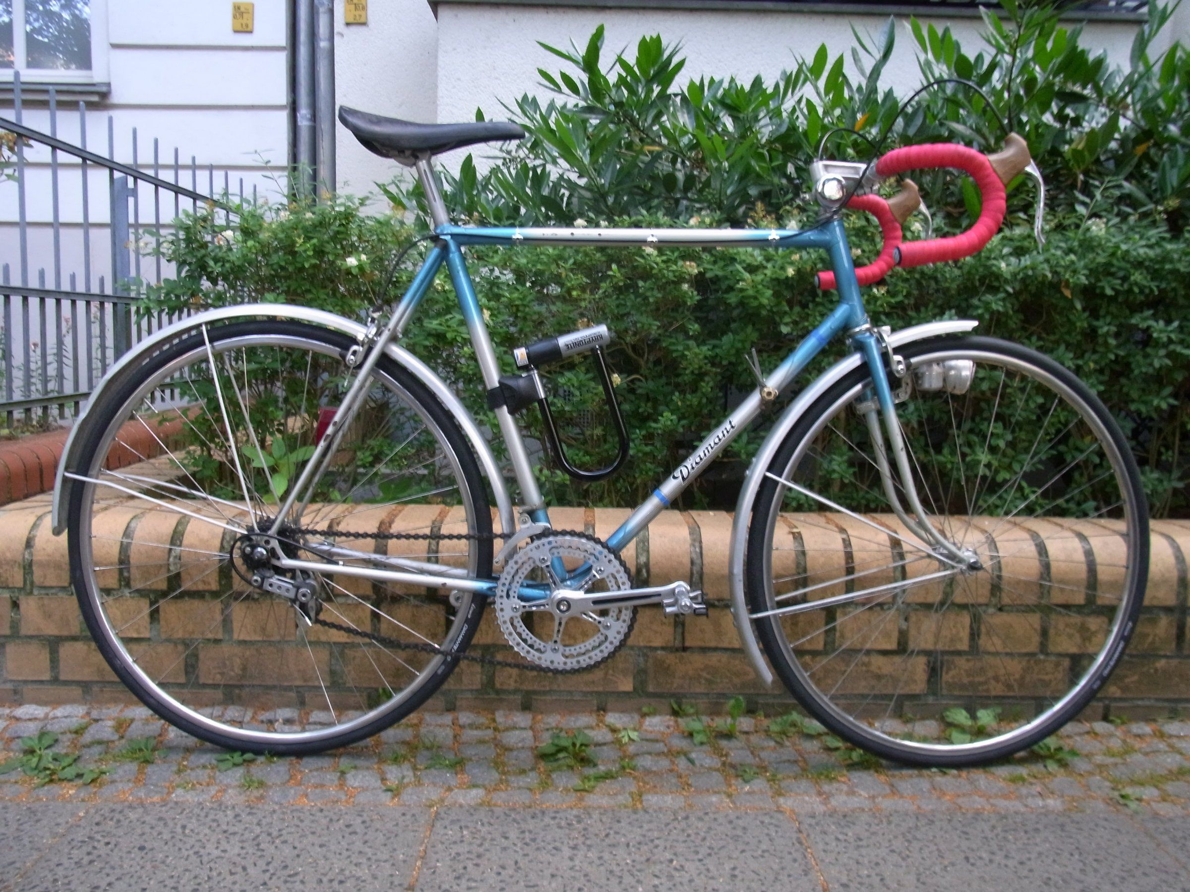

Kleine Änderungen am Stadt-Diamant ... neue Pedale, Reifen, Kettenblattschrauben aus Alu :rolleyes:
Drückt das Gesamtgewicht auf 10.89kg ohne Schloss (aber mit Halterung).
Das Schaltwerk klappt immer nach vorne ... kann ich das irgendwie begrenzen? Wobei wohl beim nächsten Mal eh eine leichtere Schaltgruppe montiert werden wird.
Das nach vorne klappende Schaltwerk hatte ich auch mal. Bei mir lag es am falschen Schaltauge. Es war eins für 3 Gang Schaltung. Nach dem Wechsel passierte es nicht mehr...
Der Adapter des Favorit Schaltwerks ist vermutlich für lange waagerechte Ausfallenden gedacht und passt nicht zu den senkrechten Ausfallenden des Diamants. Ich hatte das gleiche Problem und habe den Anschlag des Adapters etwas nach hinten verlängert. Der Edelpfusch mit Feile und Uhu Plus hält bislang gut und funktioniert einwandfrei.
Ah, ok Jungs ... das könnte es sein. Werde ich mal gegen einen neuen Adapter tauschen.

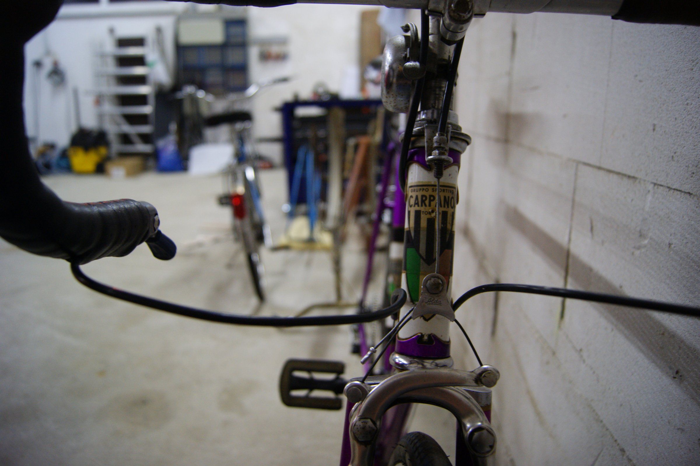

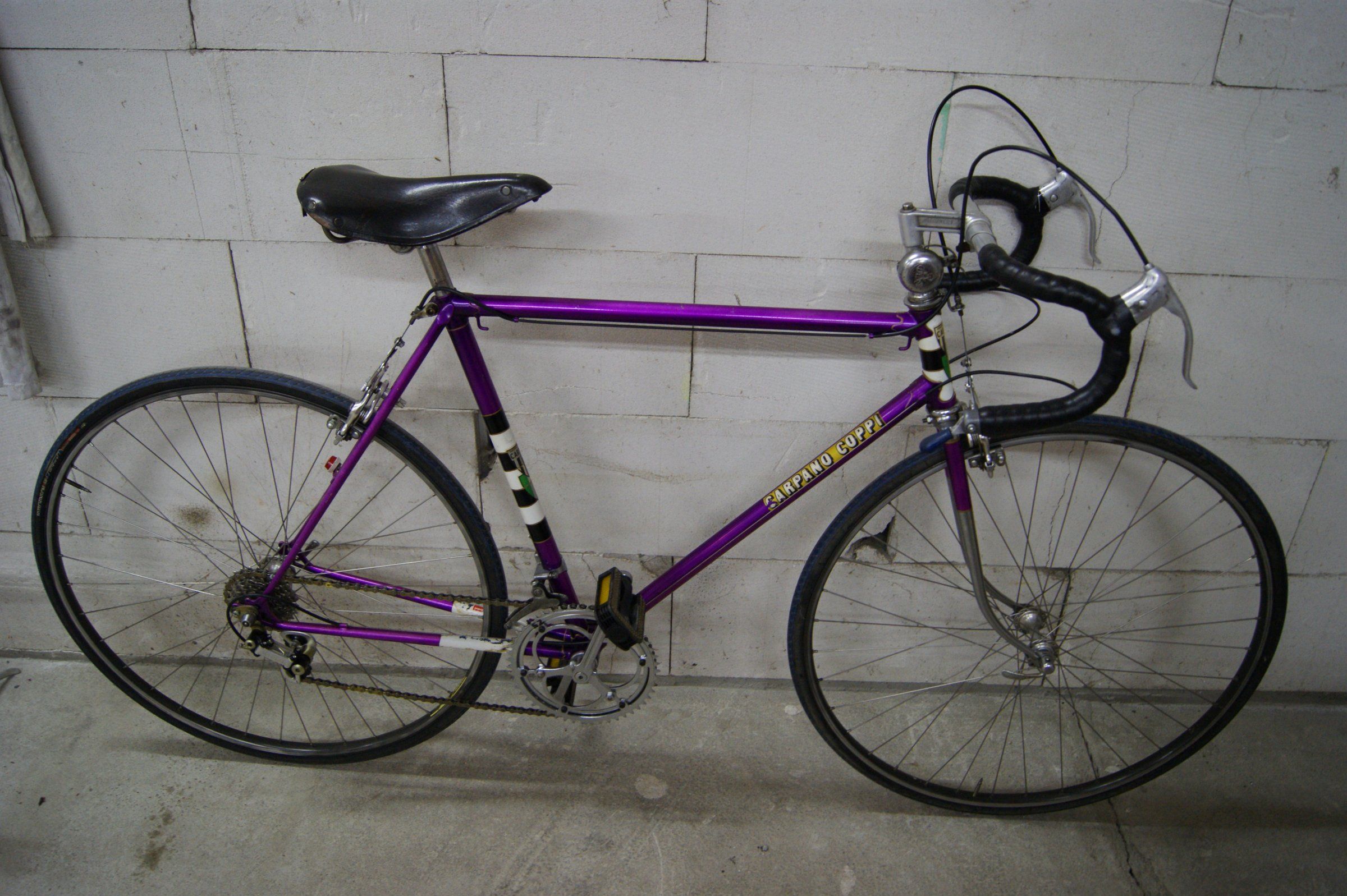

Ich bin Maks aus Leipzig und beschäftige mich erst seit dieser Saison mit Rennrädern von vor ’90. Nach und nach las ich mich so tief in dieses wunderschöne Thema rein, auch hier in diesem Forum, dass ich diese Thematik nun zu meinem Hobby gemacht habe ;-).
zur Frage / Anliegen ( Bilder ):
Dieses DIAMANT 167 von 1962 ( Rahmennummer ) ist von einem altem Freund der so langsam seinen Dachboden ‘ausmistet‘ . Ich habe erst überlegt es überhaupt zu kaufen, da es nicht wirklich nach DIAMANT aussieht aber nach langer, wirklich langer Suche fand ich raus, dass der ital. Rennstall CARPANO von ~1954 - ~1965 einige Erfolge zu verbuchen hat, unter anderem mit COPPI welcher zu jener Zeit für diesen fuhr. Ist es möglich das hier ( in welcher Art auch immer ) eine Verbindung besteht ?

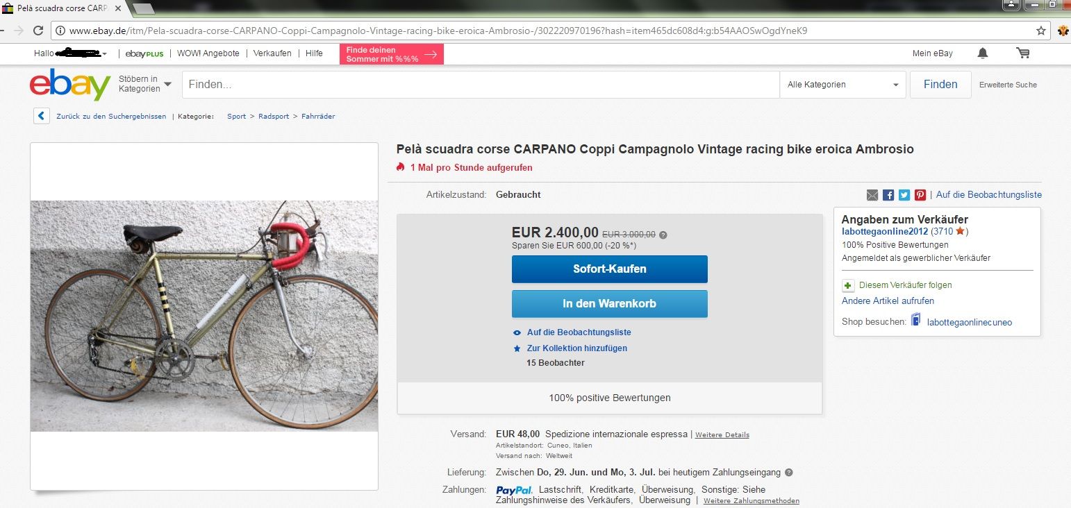

Das ebay Inserat dient nur zum Vergleich, da ich absolut NIX über Rahmenlackierung ( welche niemand aus dummdüdelei gemacht hat, dafür ist es zu gut ), Dekor oder diesen Schriftzug gefunden habe.
Komponenten ( die nicht getauscht wurden um andere Räder zu komplettieren - no comment - ):
- Bremsen Alda
- Umwerfer Rasant
- Schaltung campagnolo
- Schalthebel campagnolo, auch der Plastikschutz
- Naben+Spanner campagnolo
- Vorbau Grünert
- Lenker DIAMANT 167
Anhang anzeigen 462333 Anhang anzeigen 462335 Anhang anzeigen 462336
Ich danke für jede Hilfe und mir geht es nicht darum, massig Geld damit zu verdienen. Ich will nur wissen ob ich es beruhigt fahren kann oder lieber an die Wand hänge ;-)
Gruß Maks.

Hallo Maks aus Leipzig und Willkommen im Forum.
Mal in gebotener Kürze ... das Rad ist, wenn dasBajahr 1962 stimmt, kein Modell 167. Diese wurden nur bis 1959/1960 gebaut. Danach hiessen die Räder dann schon Modell 35. Schau am besten mal im DDR Fahrradwiki nach.
Wenn das gezeigte Rad Baujahr 1962 ist, dann passen aber auch andere Details nicht. Unter anderem fehlen die Schaltsockel und die Pumpenspitzen unter dem Oberrohr gab es wenn ich nicht irre nur beim Modell mit 52cm Rahmenhöhe ... das gezeigte hat 55cm, oder? Bremsen, Schaltwerk und Laufräder stammen auch aus späteren Jahren.
Verabschieden solltest du dich vom Gedanken einer Zusammengehörigkeit zwischen Team CARPANO und Diamant. Die Italiener haten selbst genug gutes (besseres) Material und mussten weiss Gott nicht hinter den eisernen Vorhang schauen um Rennmaterial zu beschaffen ;)
Der Rahmen wurde einfach mal überlackiert und mit neuen Decals versehen, die ein wenig die Sehnsucht (ost-)deutscher Rennfahrer wiederspiegelten.
Zahl dafür nicht zu viel, falls du es haben willst. Mehr als 150€ sehe ich da nicht stehen.

Hallo Maks, hallo auchLeipziger - willkommen,
die am Oberrohr angelöteten Pumpenaufnahmen tauchen immer mal wieder auf, auch an Rädern mit Rahmenhöhe >52. Mich interessiert mal der Bereich am Unterrohr, wo die Schaltzüge angeschlagen sind (kann ich auf dem Foto nicht so gut erkennen). Sind dort Anlötteile für Bowdenzüge oder für Schalthebel?

ich würde mal sagen, dass da ein italophiler ossi liebevoll lackiert hat
aber da war ja colnago die erste wahl, ich kenne z.B. marke und rennstall hier nicht
colnago wohl, weil die DDR-elite um Ludwig und co. colnago fuhr, nach meinen kenntnissen, lerne hier auch gerne dazu
