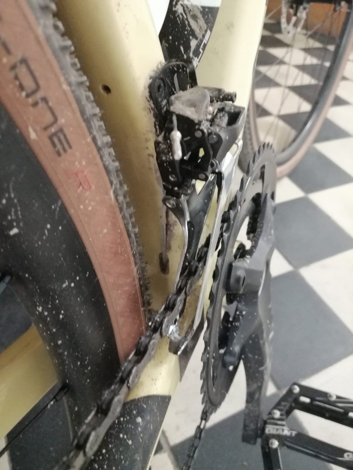

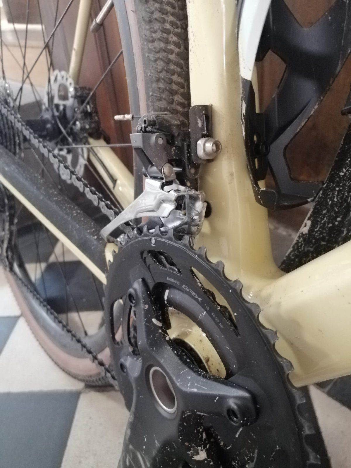

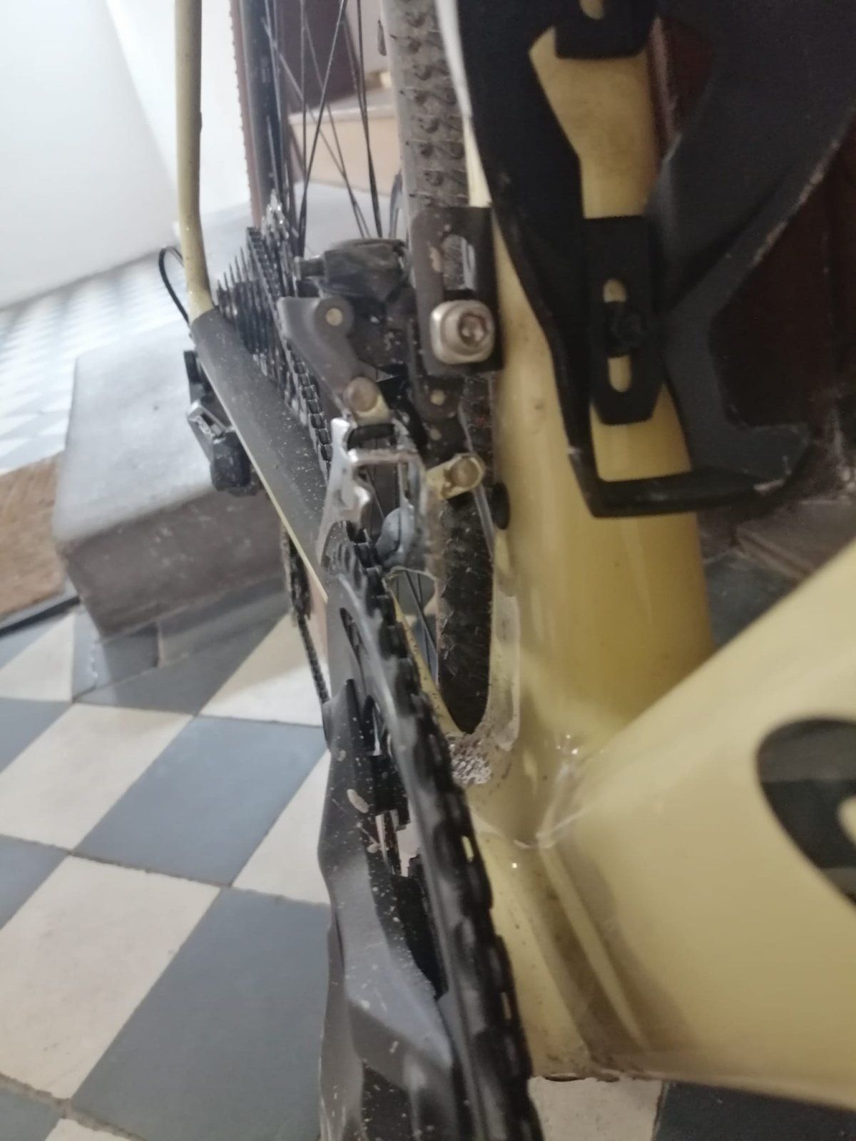

Hallo zusammen,
aufgrund eines Sturzes gestern, schreibe ich hier mal meinen ersten Beitrag und hoffe auf jeglichen Rat von euch 🙏
Ich habe ein relativ neues Canyon Grail CF SL 7 gekauft und damit jetzt 100km gedreht.
NatĂŒrlich selbst zusammengebaut, bisher hat alles tadellos funktioniert - soweit ich das beurteilen kann.
Gestern bei einer Ausfahrt bin ich dann auf geradem, ebenem Asphalt wie aus dem Nichts gestĂŒrzt, Reaktionszeit gleich Null.
Nach dem Sturz habe ich gesehen, dass vorne die Kette komplett rausgesprungen war. Also zwischen Kurbel und Rahmen. Hinten war sie noch drin. Nachdem ich sie wieder eingehÀngt habe, lief auf dem Heimweg auch alles wieder normal.
Ich war ca. 25 km/h schnell und war gerade am Beschleunigen, habe also etwas fester getreten.
Soweit ich mich erinnern kann habe ich in diesem Moment auch nicht geschalten, und wenn dann ziemlich sicher nicht vorne.
Die einzige ErklĂ€rung fĂŒr den Sturz wĂ€re fĂŒr mich, dass mir die Kette einfach rausgesprungen ist vorne, ich so ins Leere getreten hab, weshalb es mich vom Rad geworfen hat. Ein Rad kann ja nicht blockiert haben.
Hatte so eine Situation tatsĂ€chlich noch nie. Was mich stutzig macht ist, dass ich von ein auf dem anderen Moment auf dem Asphalt lag und keinerlei Reaktionszeit hatte. Gottseidank ist bis auf SchĂŒrfwunden nichts passiert.
Habe jetzt natĂŒrlich erstmal das Vertrauen ins Rad verloren, bei höheren Geschwindigkeiten oder auf einer befahrenen Hauptstraße wĂ€re das vermutlich nicht so glimpflich ausgegangen.
Ich bin jetzt auf der Suche nach der Ursache und habe mal 3 Bilder meines vorderen Schaltwerks angefĂŒgt.
Evtl. kann man dort direkt erkennen, dass etwas nicht passt... einen Service gibt es jetzt ohnehin erstmal.
Danke fĂŒr eure Ideen! :)

Auf den gezeigten Bildern erscheint der vertikale Abstand zwischen großem KB und Ă€ußerem Leitblech des Umwerfers exzessiv groß. Ist das nach Anleitung eingestellt? Ich kenne diesen speziellen Umwerfer nicht, aber die Umwerfer, mit denen ich bisher zu tun hatte, waren so einzustellen, dass der vertikale Abstand zwischen ZĂ€hnen und Ă€ußerem Leitblech des Werfers möglichst knapp, ich meine damit irgendwas um die 2 mm oder so, betrĂ€gt. Das leitet zu der Frage ĂŒber, ob die AnschlĂ€ge des Werfers innen und außen korrekt eingestellt waren. Wenn das nicht gegeben ist, kann es zum Abwurf kommen.
Auf den gezeigten Bildern erscheint der Abstand zwischen großem KB und Ă€ußerem Leitblech des Umwerfers exzessiv groß. Ist das nach Anleitung eingestellt? Ich kenne diesen speziellen Umwerfer nicht, aber die Umwerfer, mit denen ich bisher zu tun hatte, waren so einzustellen, dass der vertikale Abstand zwischen ZĂ€hnen und Ă€ußerem Leitbleich des Werfers möglichst knapp, ich meine damit irgendwas um die 2 mm oder so, betrĂ€gt. Das leitet zu der Frage ĂŒber, ob die AnschlĂ€ge des Werfers innen und außen korrekt eingestellt waren. Wenn das nicht gegeben ist, kann es zum Abwurf kommen.
Also an der vordere Schaltung haben wir tatsĂ€chlich gar nichts geĂ€ndert beim Aufbau. Das kam so von Canyon, aber danke schon mal fĂŒr den Hinweis.

Wenn man bei einem Kettenabspringer ins leere tritt und durchzieht , dekoriert man sich den Lack am Tretlager auch ziemlich. Sieht auf den Fotos nicht so aus?
Gut gesehen, nur kann der Umwerfer nicht tiefer, da schon unterste Lage.
Wenn jedoch nicht geschaltet wurde ist es nicht der Grund des Sturzes.
Ja, da hast du recht. Kann auch sein, dass die Perspektive des Fotos hinsichtlich der Höheneinstellung etwas tÀuscht, der KÀfig steht ja auf der Innenposition.
Weitere denkbare Ursachen (auch ohne Schaltvorgang vorne): Verlust der Zugspannung durch einen nicht korrekt fixierten, durchrutschenden Zug, eiernde Kurbel/KettenblĂ€tter ... alles nicht sehr wahrscheinlich, aber die Werfereinstellungen sind jedenfalls zu ĂŒberprĂŒfen ...
Wie schon gesagt, ist eine Ferndiagnose schwierig. Auf den Fotos sieht der Umwerfer fĂŒr mich etwas schief aus. Also nicht parallel zum Kettenblatt ausgerichtet. Die Richtung der SchrĂ€glage wĂŒrde zum Kettenabwurf nach innen passen. Allerdings ist das basierend auf den Fotos natĂŒrlich auch nur Mutmaßung.
Aber die Ausrichtung des Umwerfers kannst Du dir mal anschauen.
