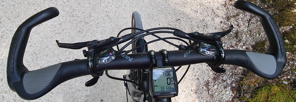

Du kannst den geraden Lenker auch tunen:
1. einen wirklich flachen geraden Lenker verwenden - also keinen, der mehr Höhe bringt
2. Absägen
3. Lenkerhörnchen montieren (die Ergons im Bild sind sehr schwer)
Dann bist Du auch windschnittiger unterwegs und hast mehr Griffpositionen
Alternativ gleich einen 'Corratec Bullbar' montieren, dann entfällt das schwere Geraffel mit den Hörnchen:
