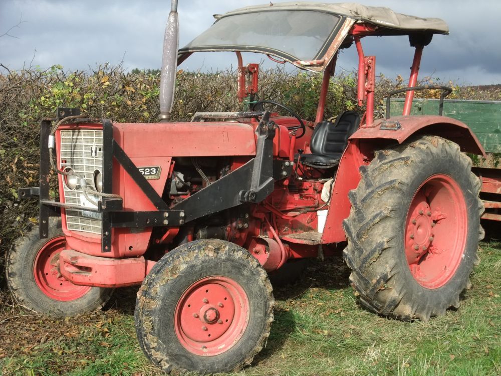

Die Jugend heutzutage ist verdreckt, verlaust und verkommen, die hat keine Hemmschwellen mehr. Da ist Oppas Ackerschänder mal ganz fix weg und 3km weiter im Bach versenkt.
Ich bin in Köln Deutz gross geworden. Da gab es keine Landmaschinen. Wir haben aber mal eine Gabelstapler als Quintaner vom Grossmarkt probe gefahren und haben ihn vor der Schule in der Innenstadt stehen gelassen. :D
Gut gemacht :D
In Deutz gab es aber reichlich Trecker, die hießen doch sogar so;).
