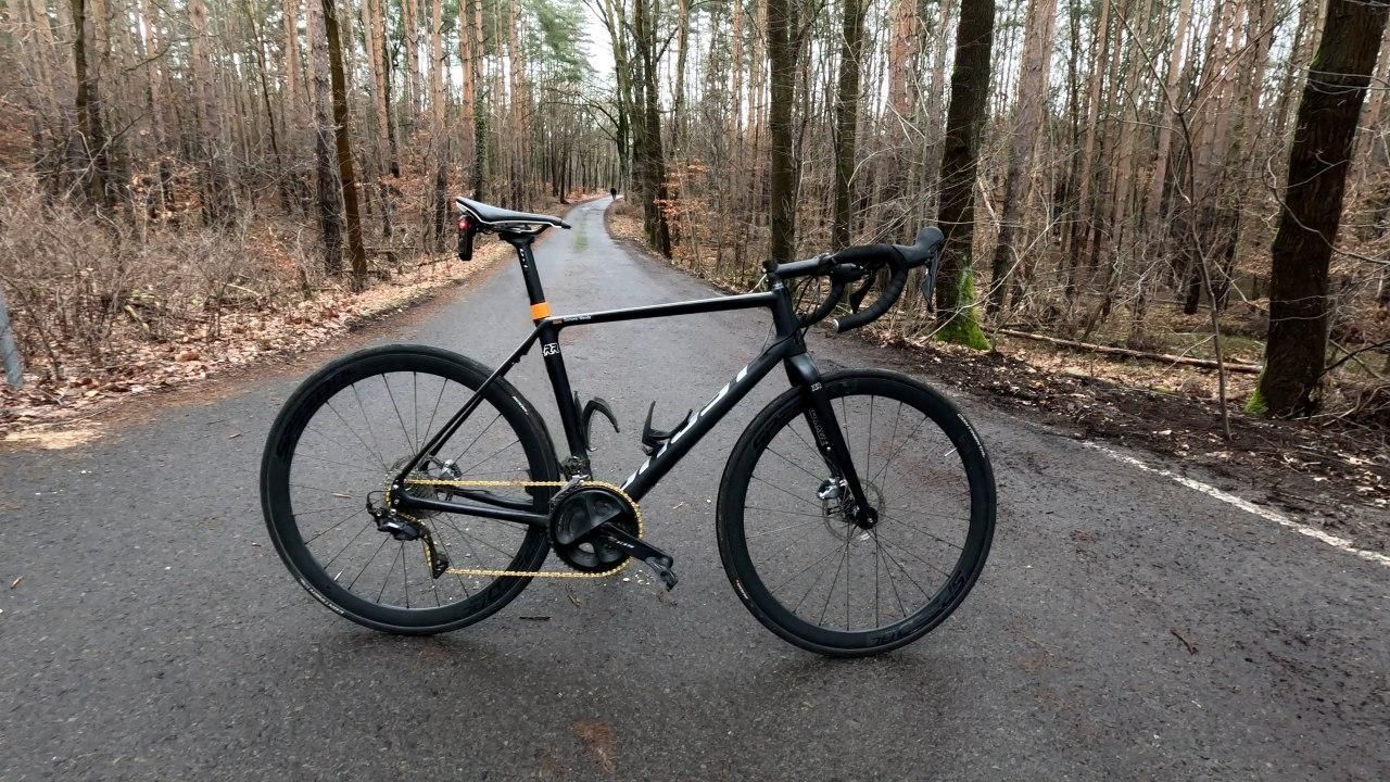

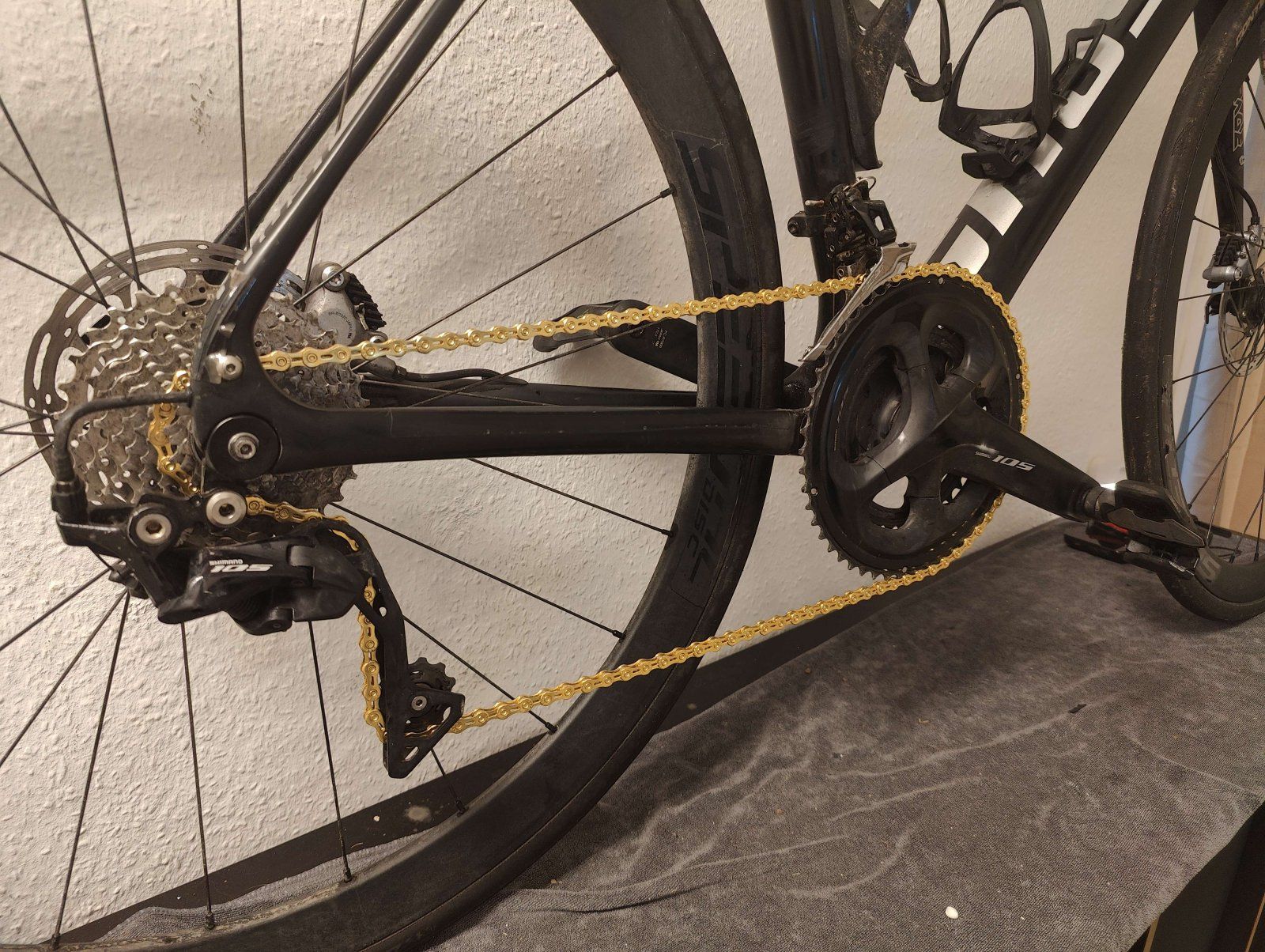

Kette ist drauf, gleich mach ich die erste Ausfahrt, ca. 100km mit.
Bisher gibts ja nix zu berichten, außer dass das anpassen und aufziehen wie normal ablief. Macht auch erstmal keinen schlechten Eindruck und sieht auch wie vorgestellt - also gut - meiner Meinung nach aus.
Melde mich dann zurück wenn ich wieder da bin, ansonsten morgen im Laufe des Tages. Link kann ich dann auch gerne hier lassen wenn es jemanden interessieren sollte.
Bestellt habe ich irgendwann vorletzte Woche und angekommen ist das Päckchen Freitag letzte Woche. Also ca. 1 Woche Lieferzeit. Kann man sich nicht beschweren.
Bin gespannt wie es sich fährt mit Druck auf dem Pedal und ob ich meine Runde wie geplant ohne Zwischenfälle fahren kann. :D
Kostenpunkt von dem Spaß: 11€ und ein paar zerquetschte.

Hast du die Länge der Kette vorm ersten Fahren mal mit einem Messschieber gemessen?

Die Länge habe ich nicht nachgemessen. Die Kette saß aber auch deutlich straffer wieder auf dem Kettenblatt, die alte Kette bin ich über den Winter gefahren (der ja an sich noch nicht vorbei ist) aber durch diverse längere Touren bei kompletten Siff, viel Salz, Bikepacking.. war die schon echt lange überfällig. Sonst wechsle ich eigentlich ziemlich penibel noch weit vor 0,75 Längung.
Rollte auf jeden Fall super!
Paar Antritte gemacht ohne das Vertrauen in den Antrieb zu verlieren (wenn man mal bei einem Sprint einen Kettenrutscher mitgemacht hat auf Grund des hohen Verschleißes weiß man wie da einem der Stift malen kann) :D.
Schaltperformance war etwas besser als mit der alten Kette was aber wie gesagt definitiv daran lag das sie lange überfällig gewesen ist zum austauschen.
Lautstärke dachte ich die ersten 20km - Mist! In den 2 kleinsten Gängen (kleines Blatt - große Ritzel) ist es sehr laut. Bis mir eingefallen ist, dass ich nicht die Zwischenstufe nochmal am Umwerfer genutzt habe. Danach lief die Kette in allen Gängen butterweich.
Fazit: für nicht mal 12€ sieht's meiner Meinung nach top aus. Ich kann keine Nachteile gegenüber den anderen Ketten feststellen. Mal schauen wie lange sie jetzt hält. Langzeittest muss folgen.
