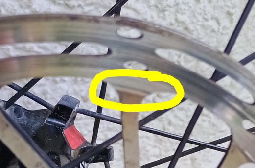

Welche Pads für SRAM Force
Ok, das heisst alle 3 sind kompatibel zu meiner Scheibe?
Oben hab ich Bilder meiner Scheibe angehängt. Auf der Scheibe ist aufgedruckt: Ta19 dec 16 sram
Google findet nichts dazu. Welche Scheibe muss ich kaufen (später mal wenn ich erneuern möchte)
Und welcher Belag ist Standard von den 3? organisch , sinter, ..will keine Experimente.. wiege 90 kg und fahre auch berge, sinter dann oder?
Anbei paar Bilder von der Scheibe.
Du bremst auf den Stegen. Aussen ist der Reibring unbenutzt. Die Stege werden sicher schon deutlich dünner sein, als der Reibring. Sowas hat bei mir auch Lärm gemacht.
Wer stellt solche Räder her? Welcher Händler drückt einem sowas in die Hand?
Weiss nicht was du mit Stegen meinst. Anbei noch Bilder.
Hier im Video wird gesagt (ab 1:54 min) wenn die Scheibe kleiner 1,5mm Dicke hat soll man sie ersetzen. Meine hat 1,9mm.

Moin,
ich habe an meinen Force AXS und Rival 11fach gute Erfahrungen mit organischen Trickstuff und Swissstop gemacht und die stets brav eingebremst.
