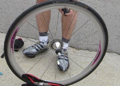

Hi Franz,
im Anhang sieht du das Vento Hinterrad.
Wenn ich Flansch richtig interpretiere sind es keine Flanschnaben.
Habe ich gebraucht vom Besitzer eines Radladens erworben und gefahren bis die Felgen durchgebremst waren, was nicht wirklich lange gedauert hat aufgrund einiger Alpenfahrten und einem weiblichen Vorbesitzer ;)
Die Naben erscheinen mir noch ganz gut, näheres kann ich dir aber erst in 14 Tagen sagen, dann kann ich sie mal komplett auseinander nehmen, da sie momentan nicht hier bei mir liegen.
Die Vorderradnabe meiner Recordnaben schaue ich mir morgen auch mal genauer an.
Mal sehen was Campy noch so rumfliegen hat, den Rest tue ich mir dann besorgen und dann das gute Stück auf Vordermann bringen.

Hallo Flou,
danke für das Foto. Da die meisten der fraglichen Teile laut Campagnolo-Ersatzteil-PDF identische Teilenummern haben, kannst du die Teile der rechten Lagerseite dieser Vento-Nabe komplett in die Record-Nabe umbauen (Lagerschale, Kugeln und Konus). Von der linken Seite kannst du immerhin noch den Konus und die Kugeln verwenden, du brauchst allerdings eine andere Lagerschale (Teilenummer FH-RE005).
Was du ansonsten brauchst, ist jemand, der das passende Werkzeug, um die Lagerschalten auszutreiben und die neuen wieder einzupressen, hat. Nach dem Tausch und nachdem man erste Ausfahrt mit der so erneuerten Nabe gemacht hat, muß man unbedingt das Lagerspiel prüfen und ggf. neu einstellen, denn die Lagerschalen können sich unter realer Belastung noch setzen.

Ja, das Shamal Vorderrad sieht genauso aus wie das Vento Hinterrad.
Ich kenne den Zustand der Naben aber wie gesagt nicht hundert prozentig, dafür muss ich sie öffnen und dann kann es immer noch die große negative Überraschung geben.
Ich würde es jetzt gerne sofort machen, aber die liegen 250 km weit entfernt, also erst in 14 Tagen wieder möglich.
Das wäre echt perfekt, wenn man beide Naben zu einer guten vereinen könnte.
Wenn du dann schon einen Abnehmer für die "ausgeschlachteten" Naben hast, dann ists ja noch besser, ansonsten wäre zu überlegen diese Naben bei gutem Zustand zu verkaufen und davon die fehlenden Ersatzteile für die Recordnaben zu finanzieren. So wie ich hier mitbekomme, sind ja Shamal Ersatzteile eine Rarität, die Speichen sind ja auch noch in Ordnung, falls ich die gut aus den Felgen bekomme.
