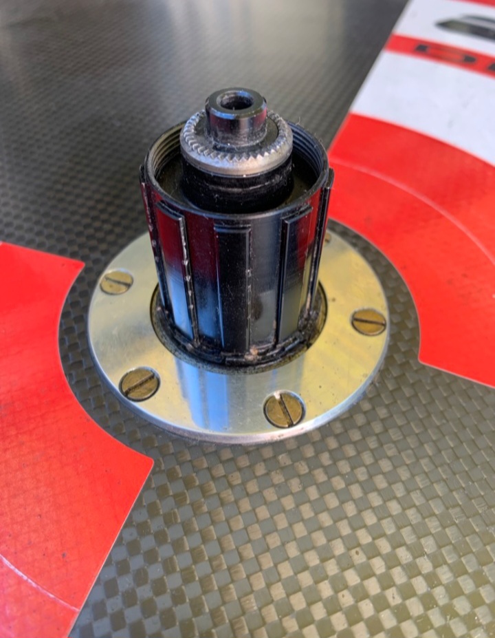

Ich habe ein Scheibenrad gefunden, aber der Körper ist nur für 11-fach Kassetten geeignet. Ich möchte den 11-fach Körper gegen einen 6-fach Körper austauschen und, falls nötig, eine kürzere Achse verwenden (da meine federbreite hinten 130mm ist). Ist das technisch möglich?
