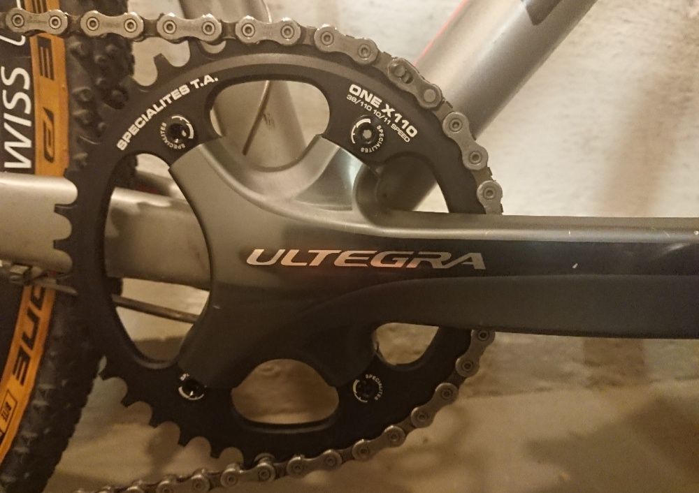

Man kann auch eine 2tach Kurbel nehmen und da ein narrow wide Kettenblatt dran machen.
Gibt es von T. A. / Wolftooth oder günstig von garburak. Kettenlinie ist dann wieder weiter innen.
Auf dem ersten Post sieht man ja eine Ultegra Kurbel?
Habe eine 6800er mit 38er KB laufen hier.
Diese Variante kannte ich bisher noch nicht. Eine Ultegra Kurbel habe ich noch rumliegen. Das hört sich gut an und sieht auf Deinem Photo auch ganz gut aus.
