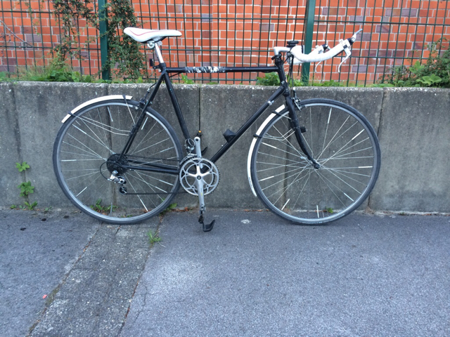

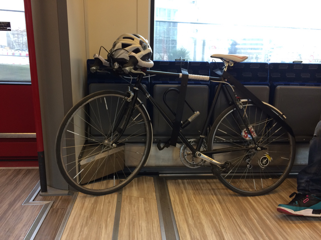

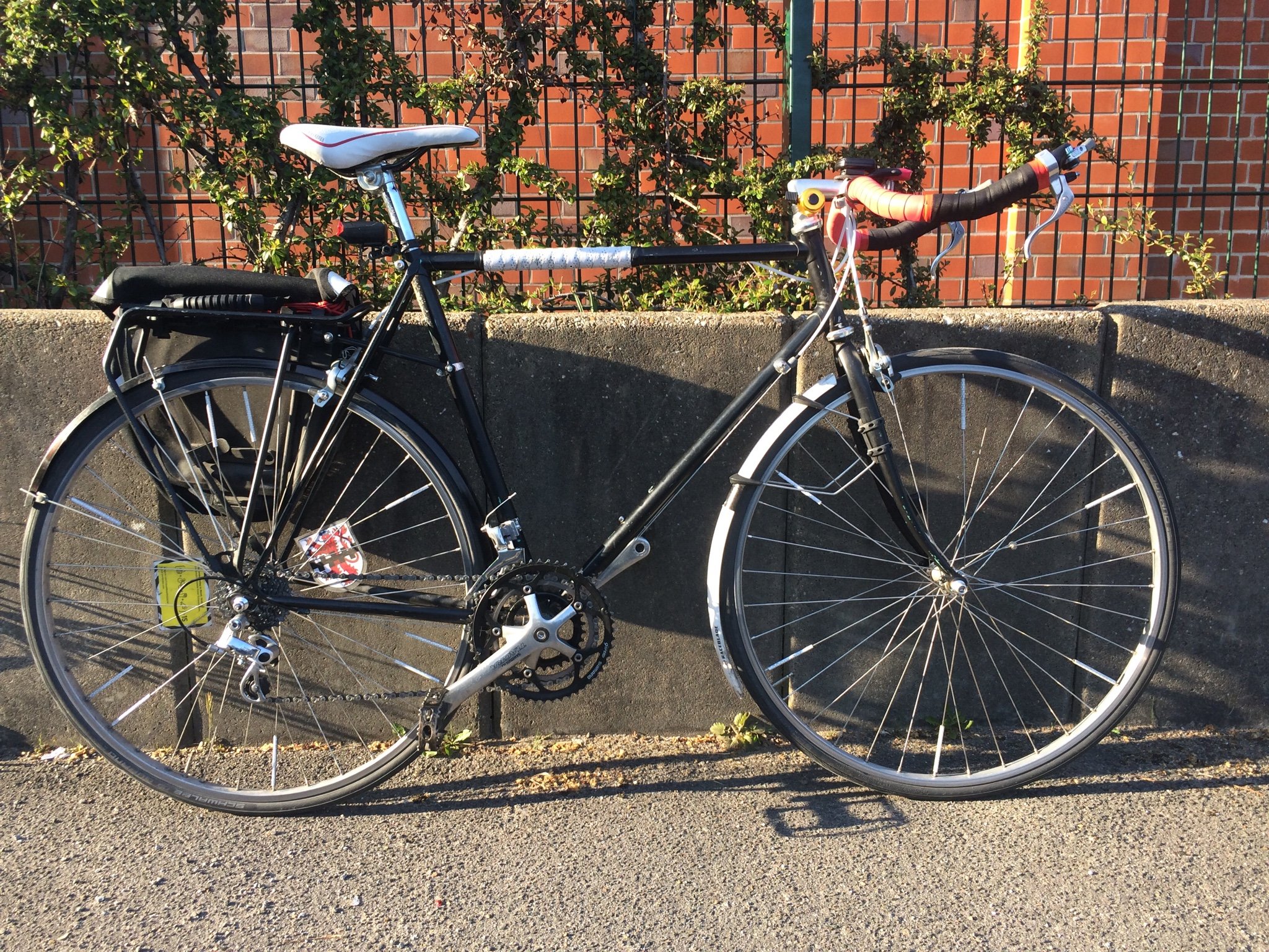

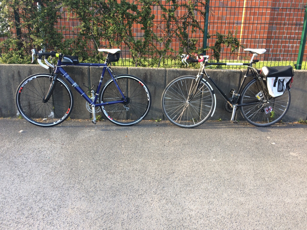

Zunächst der aktuellste Schnappschuss von letztem Samstag, einige haben ihn schon im Weihnachtskalender-Thread gesehen.
Hier noch einmal, der Vollständigkeit halber.
Neu seit dem letzten Upload hier sind das Schaltwerk und der Umwerfer, beide nun auch aus der
shimano 1055 Serie und auf dem Bild nicht zu sehen
![Smile :) :)](https://cdn.jsdelivr.net/joypixels/assets/8.0/png/unicode/64/1f642.png)
(einzig die Kurbel ist noch aus einer moderneren 105er Baureihe-gelbe Schrift) und ich habe noch günstig STIs geschossen, welche auch montiert wurden.

Um den ganzen Kram gut verstauen zu können, den man täglich beim Radeln benötigt, habe ich eine Lenkertasche montiert. Durch diese war es jedoch nicht mehr möglich, das Akkulicht am Lenker weiterzuverwenden. Nun wurde dieses in die Tasche integriert um sowohl verkehrssicher und auch mit Tasche unterwegs zu sein.
Zu guter Letzt wurden Achsen mit 5-Kant-Mutter anstelle der Schnellspanner montiert, um den Diebstahlschutz der Räder zu erhöhen.
