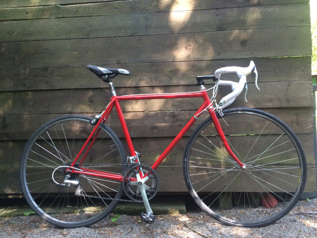

Hallo liebe Forumsgemeinde,
Das verlängerte Wochenende wurde von mir genutzt, den Fahrradbausatz mit in den Urlaub zu nehmen. Bei herrlichen Witterungsbedingungen konnte ich mit tatkräftiger Unterstützung der zukünftigen Fahrerin den RotenRenner fertigstellen.

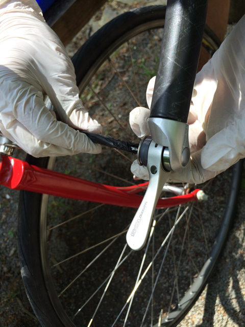

Kurbel links
Kurbel rechts
Pedälchen
Der Leckerbissen des ganzen Rades:
Lenkerendschalthebel DuraAce (NIB)
Wie bereits beim letzten Rad, auch hier die Montage der Unterrohrschalthebel an den Lenkerendsockeln, damit die Indizierung stimmt.
Erste Fixierung der Schalt-& Bremszüge
Komplett B)

Wir waren beim CM in Wuppertal und haben den RotenRenner bei herrlichem Wetter einweihen können.
Er läuft wie ein geölter Blitz und nach ein paar ergonomischen Anpassungen scheint meine Freundin sich auch mit der gewöhnungsbedürftigen gekauerten Sitzposition auf dem Rennrad anzufreunden.
