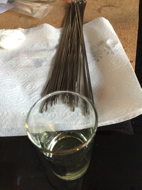

Hier die neuen Speichen, in Öl getunkt, die Nippel wurden auch auf der Auflagefläche zur Felge leicht eingeschmiert.
