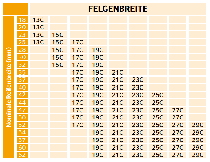

von der Continental Website
https://blobs.continental-tires.com...f00bc46c0a163aa91a710/warning-notice-data.pdf
Ich fahre auf 15c Mountainbike-Felgen (26") seit Jahren 2.25" Reifen. Hat sich bis jetzt noch keiner drüber beschwert.
Die Tabelle dürfte aber schon langsam langen grauen Bart haben.
Wenn ich bedenke, dass ich bei 21C vom Hersteller empfohlene 25er Reifen fahre und >30C von meinem MTB in der Tabelle gar nicht erst vorkommen und da sind 2,35" (ca. 60mm) bzw. 2,5"(ca. 63mm) aufgezogen.
Die Tabelle ist echt Blödsinn. Aktuelle Laufräder haben mind. 19C, eher sogar 21C. Nach der Tabelle müsste ich auf mein neues Tarmac 35er Reifen montieren. Porsche mit Traktorreifen... :eek::rolleyes:
