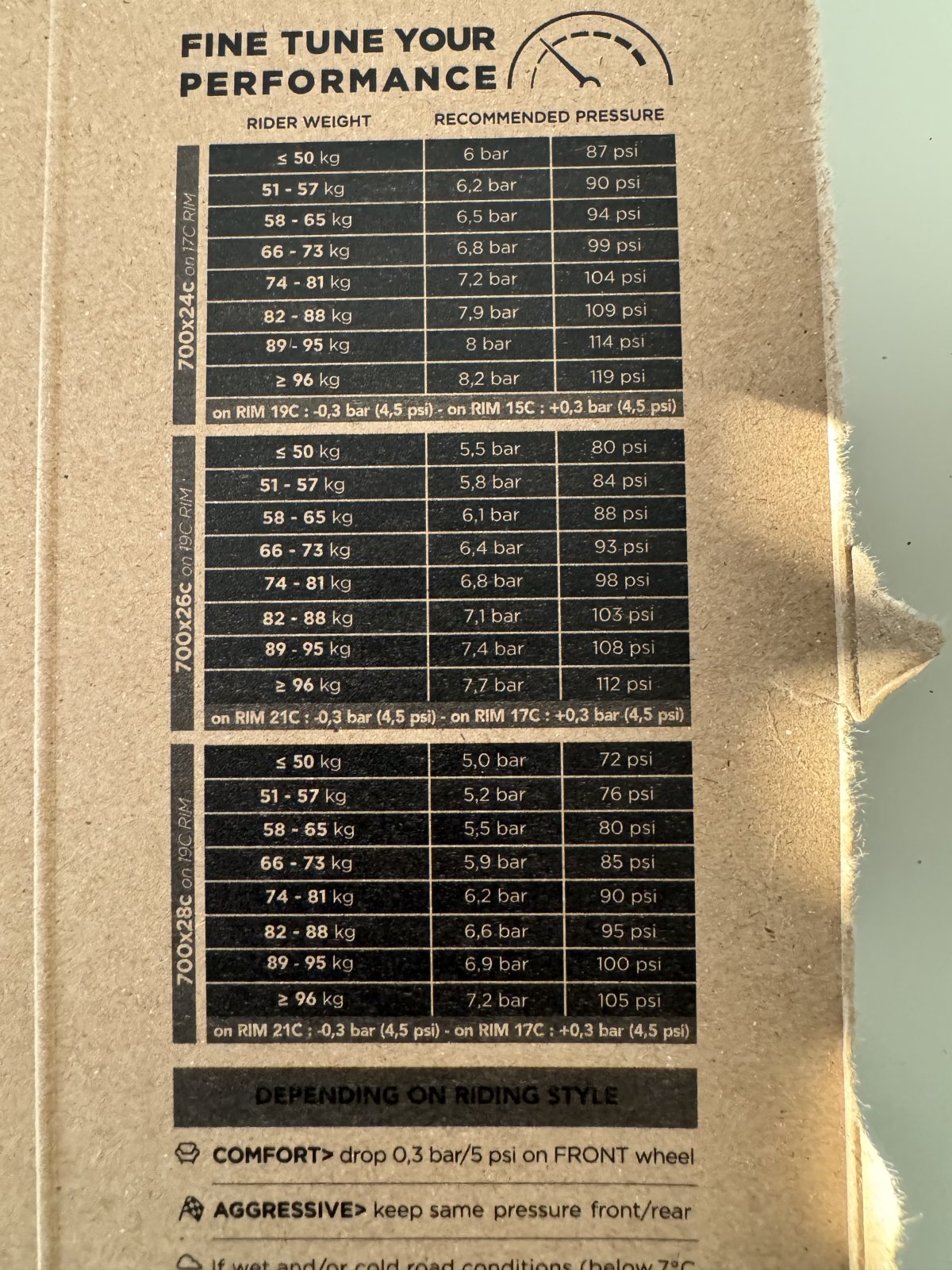

Das Innenleben meines P-Zero Kartons erwähnt zumindest den richtigen Druck bei 21C, 19C und 17C für den 700x26C. Der Sweetspot scheint wohl 19C zu sein. Also spricht wohl nichts dagegen.
Nanu, jetzt verstehe ich die Pirelli Welt nicht mehr...das widerspricht ja der Aussage der Pirelli eigenen Tabelle. Hier scheint ja dann 700x28C oder 700x26C auf einer 21 C Felge machbar sein.
Mir sind die -0,3 Bar nur nicht ganz klar ( on RIM 21C; -0,3 bar ( 4,5 psi) )
Was sagt denn @felixthewolf noch dazu ? Habt ihr auch schon 700x26C oder 700x28C auf 21C Felgen bei Euren Kunden verbaut?
Ach ja , noch was an den Fachmann. Online habe ich im Tour Magazin noh etwas von einer "Faustformel" gelesen das die Reifenbreite ein PLUS von 10-20% der Felgenbreite haben sollte.
Korrekt oder eher Unfug ?..also der Prozentwert.

Also ich fahre selber den Race 28 auf einer 21er Felge Campagnolo Shamal DB. Das sieht ersten gut aus und fährt sich auch gut.
Laut meiner Tabelle, die aus dem Originalkarton von Pirelli kommt, ist die empfohlene Maulweite für 28C und 26C gleich. Das ist 19C. 17C und 21C sind auch zulässig, sonst würde Pirelli die nicht in die Tabelle aufnehmen. Nur den Druck musst Du halt entsprechend anpassen. Wobei mir die 0,3 bar echt Hulle sind.
zu Deiner zweiten Frage: Soweit ich mich erinnere betriftt diese 10% Regel die Aerodynamik. Bringt im besten Fall 1-2 Watt
https://trek.scene7.com/is/content/TrekBicycleProducts/Aeolus_D3_Whitepaper.pdf
Aber verkopf Dich nicht zu sehr damit. 2mm in jede Richtung geht bei Reifen mit Hook eigentlich immer. Der Reifen baut dann entsprechend breiter oder schmaler. Zu Hookless fehlt mir die Erfahrung

Vielen lieben Dank für deine Zuarbeit.
Bei mir betrifft es ja eine Clincher Felge.
Die DTSwiss Tabelle zeigt es für " CROTCHED TYPE RIMS " ja an.
Das ist schon einmal beruhigend.
Kann ich für Haken Felgen die Schwalbe Tabelle auch mit einbeziehen ?
Ja stimmt, auf 19C hat sich Pirelli scheinbar eingeschossen.
Nach der Sichtung deiner Karton-Innenseite scheint es aber dann doch eine Freigabe zu geben.
Ach ok dann ist die Faustregel nur eine " Optimierung "...in Ordnung
Ja da habt Ihr Beide Recht ;-)... ich bin was das Thema betrifft ( aber eher auf meine Sicherheit bezogen), immer sehr pingelig ;-) ;-)
