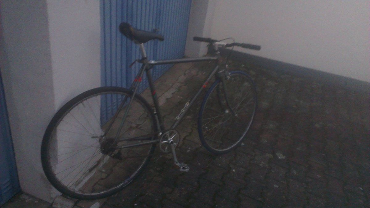

Hi RR-Gemeinde,
Ich habe mich bis jetzt nicht großartig mit Rennrädern befasst, möchte das alte Kettler Alu-Rad von meinem Vater aber gerne wieder fahrbar machen. Es ist BJ 1985 und hat eine 2-fach Shimano Kurbel und einen 6-fach Shimano Zahnkranz mit integriertem Freilauf (also nicht in der Nabe). Es hat bis jetzt über Schalthebel am Unterrohr ohne Index geschaltet, kann ich da jetzt z.B. Lenkerendenschalthebel benutzen die 7-9 fach kompatibel sind ? Ich finde nichts darüber im Netz und wäre dankbar für etwas Hilfe.
LG Daniel

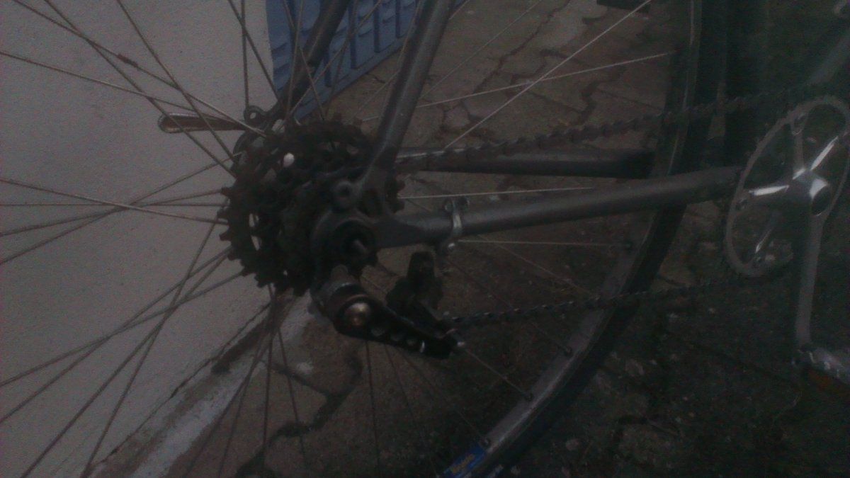

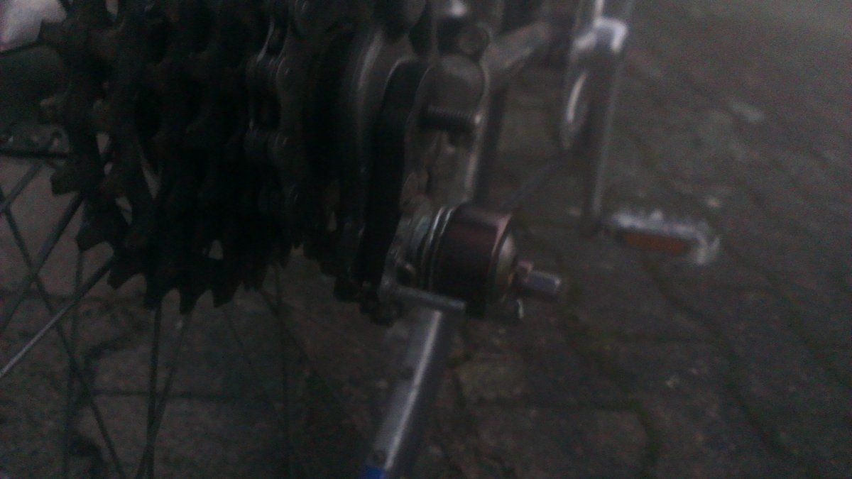

Also das Gewinde am Schaltauge ist wirklich hinüber.
Ich habe eine art alternatives Schaltauge, dass mit an der Achse des Schnellspanners befestigt ist. Gestern habe ich ein paar Teile verwertet die herumlagen und anstatt eines Schaltwerkes einen Kettenspanner aus dem SSP-MTB bereich rangeschraubt, das funktioniert. Aber kann ich jetzt auch ein Schaltwerk befestigen,
Da es ja weiter aussen (also weg von der Radmitte) ist ?
LG Daniel
Du kannst das Gewinde nachschneiden lassen. Oder, wenn es komplett blank ist, ein größeres Gewinde schneiden und dann eine Hülse (gibts bei rose.de) mit entsprechendem Innengewinde reinschrauben.
Ob deine Lösung mit dem Ersatzschaltauge klappt, das weiß ich nicht. Du müsstest das Schaltwerk so einstellen können müssen, dass es in die selbe Position kommt, als wäre es normal ins Schaltauge geschraubt. Der Abstand ist also nicht egal !
HI, habe gerade etwas herumgestöbert und bin dabei auf ein Paar 3/7-Fach Gripshifter gestoßen, sie sind komplett also werde ich die erstmal mit MTB-Lenker, einem Altus Schaltwerk, das auch noch rumlag und dem ersatz Schaltauge probieren um die Kosten so gering wie möglich zu halten.
Das Schaltauge am Rahmen sieht aus als wäre es ein wenig nach innen gebogen, das alte Schaltwerk ist beim anfahren abgerissen und war mit der Kette im Hinterrad verheddert als ich das Rad zurückbekam.
