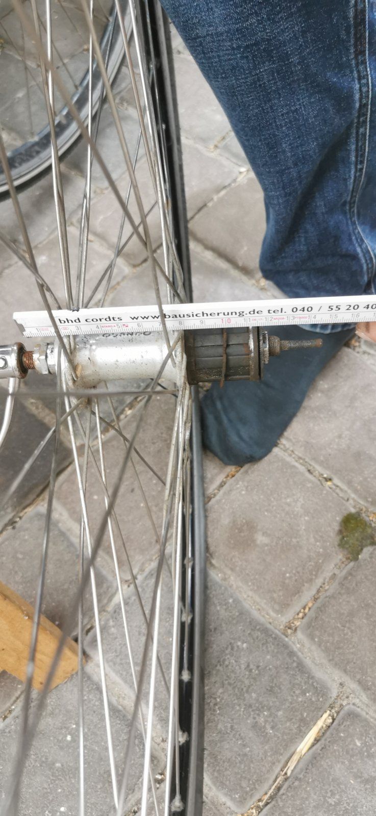

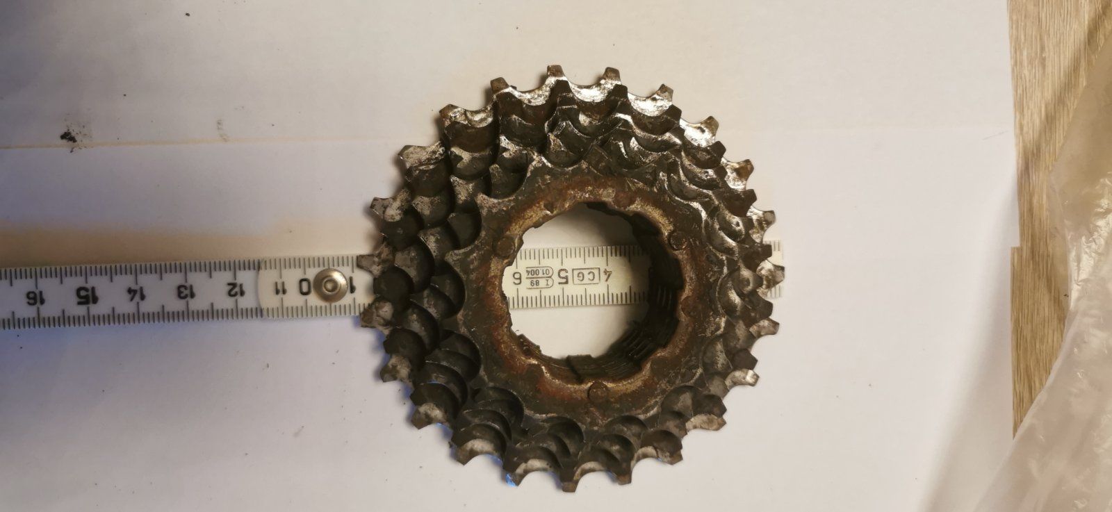

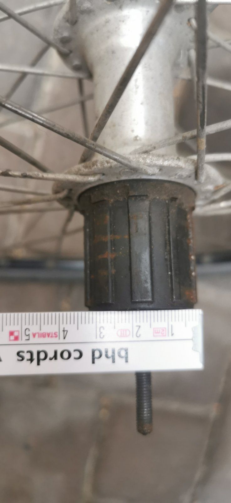

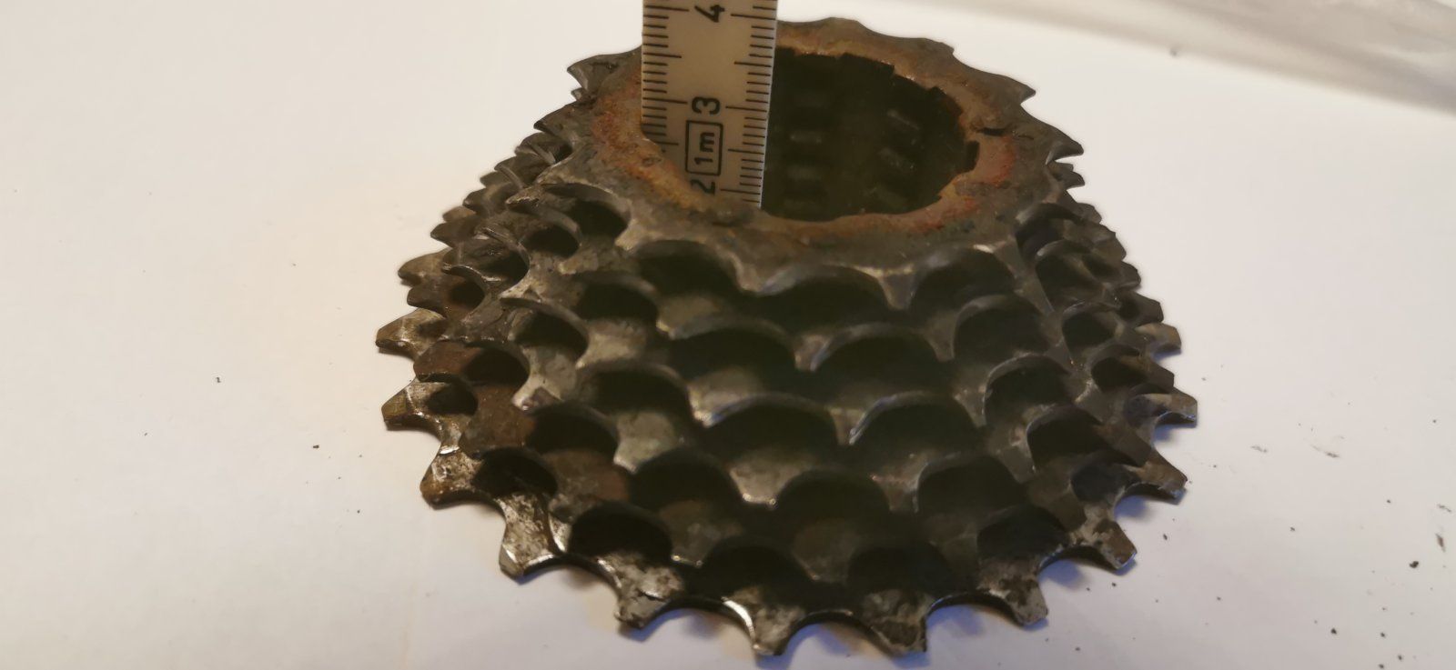

Fürs Hinterrad bin ich etwas am verzweifeln. Da ist soweit ich das sagen kann eine recht spezielle 6fach Kassette auf einer Stecknarbe.

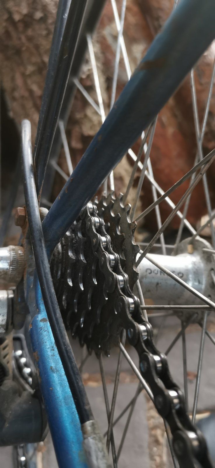

Durchmesser größtes Ritzel 94mm und 23 Zähne, Breite Kassette 27mm, kleinstes Ritzel 14 Zähne. Viel größer darf die Kassette nicht sein, sonst kollidiert sie mit dem Rahmen.
Ich kann nichts passendes finden.
Ich habe bereits nach einem anderen Hinterrad geguckt das möglichst die gleichen Mäntel hat, damit ich die bereits gekauften verwenden kann, jedoch nichts finden können. Wenn nötig würde ich auch umspeichen, wollte mir die Arbeit aber eigentlich sparen. Konnte allerdings bis jetzt auch keine passende Nabe mit Kassette finden.
Bei der Achsaufnahme hinten am Rahmen habe ich gemessen innen 125mm und außen 139mm.
