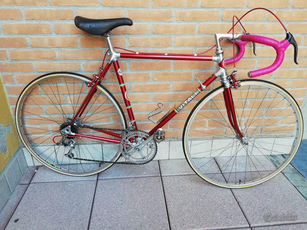

753 gazelle - strahlen, pulvern, was weiß ich...
Re: 753 gazelle - strahlen, pulvern, was weiß ich...

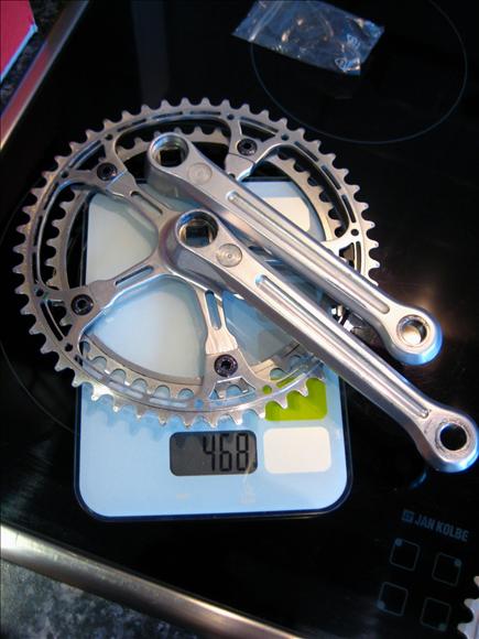

Tretlager scheint ein Ft Bologna aus Titan zu sein, Kurbel ist eine Ales vielleicht mit Ft Bologna Stempel (sehe es nicht) und der Steuersatz scheint auch ein Ft Bologna zu sein.
Kurbelblaetter müsstest du auswechseln für schönere wie die unten abgebildeten.
Mit diesen drei Komponenten hättest du dann glatt um 150 gr gegenüber denn SR Komponenten gespart. Den Teiler
est des Vitali-Rades kannst du ja im Forum verkaufen....
PS: Ahh, Tretlagergewinde stimmt ja nicht? Sch....ade

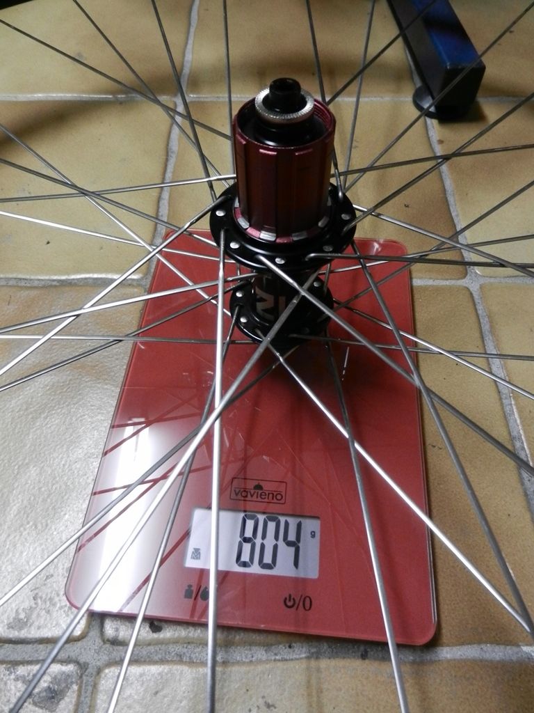

leichtes eingefangen, danke an @rudifix fürs einsammeln:
@zelig66 es war doch noch fast alles da, dazu gab es noch 2 reifen:
die 28löchrigen werden mit den record nf naben vom @knutson22 - auch dir nochmals dank! - verheiratet.
systemgewicht liegt bei 76 kg.
in 36 l, 650b und mit 83 kg (schwereres rad mit leichtgepäck) und super champion gentleman 81 kann ich kpl sapim laser 3fach gekreuzt fahren, vorne wie hinten beiseitig, das ist dauerstabil.
frage an die laufradexperten:
kann das hier auch klappen mit der gel 280???
oder besser messerspeichen?
welche kreuzung?

Klassische 3 Fach Kreuzung mit DD Speichen, ich mag das Auffeilen der Speichflansche nicht, und die Messerspeichen sind auch schwerer, würde ich jetzt nicht bei einem Leichtbauprojekt wählen, zu Mal bei deinem Systemgewicht.
Sapim CX-Roy sind plattgedrückte DD-Speichen, also genauso leicht wie diese, aerodynamisch und passen durch runde Speichenlöcher. Bei DT gibts bestimmt auch sowas.

super cx wären natürlich die ultimativen leicht und aerospeichen, kosten aber auch ca. 4,50 € pro stück
cx ray bekommt man für ca. 2,25 €.
wenn die nach @Bonanzero ohne oder mit allenfalls geringfügiger nachbearbeitung durch die nabenlöcher gehen, wäre das schon eine interessante option, oder?
@FSD die klassische optik ist aber ein wichtiges argument, messerspeichen vielleicht nur 2fach gekreuzt, als gemäßigt modern - oder auch 3fach???
alunippel sind klar - oder spricht was dagegen?
allenfalls der bei den leichten felgen häufigere nachzentrierbedarf?
oder bekommt man die 28l laufräder mit den gel 280 auch so hin, daß sie dauerhaft stabil stehen?

Nur eine kleine Anmerkung! Eine GEL280 hinten mit 28-Loch hat eine ziemlich kurze Halbwertszeit. Hinten lieber eine 330 nehmen.
Iwo, nur wenn man größer gleich 65 Kilo wiegt und welcher ernsthafte Radfahrer lässt es soweit kommen??
mit 69 kg sommergewicht - wird es eng, oder kann es klappen???
wenn nicht, verbaue ich hinten lieber die stabilere gl 330 mit 28l oder die leichtere gel 280 mit 32l???
titan, wenn schon...
kommt wohl nach einspeichung...
Ich halte dein Setup für unproblematisch..natürlich solltest du damit nicht über die Feldwege ballern. Aber gute Strassen sind damit kein Problem.
