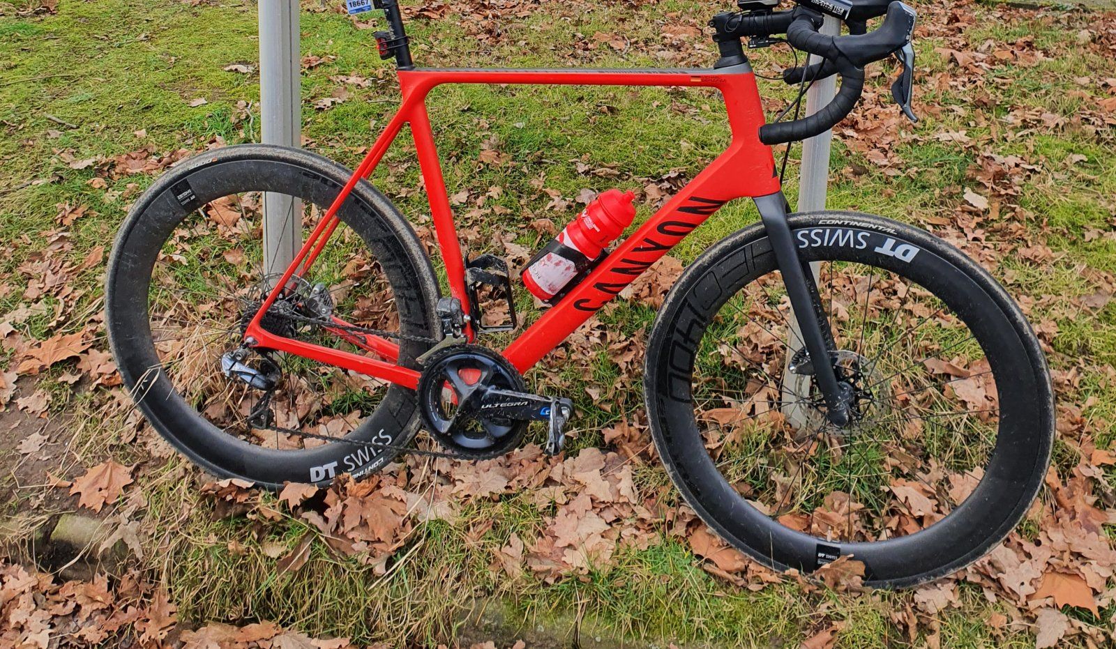

Meine Entscheidung sieht so an einem EDR aus ..... 62 mm ......
Ich kann mir nicht helfen, aber das sieht nach übergr0ßen Clownsschuhen aus. Das Bike finde ich mit den 40er Cosmic (wie in deinem Profilbild) viel stimmiger. Die dünne Gabel, die filigrane Stütze, der schlanke Vorbau - alles eine ganz andere Vorsprache als die bullugen hohen Felgen, die an diesem Bike mit der zu erahnenden Sitzposition rein gar keinen Zweck ausser dem optischen erfüllen.
Gruss, Felix
Gruss, Felix
Deshalb habe ich ja auch geschrieben, dass so MEINE Entscheidung aussieht. Für mich sieht es stimmig und gut aus.
Entscheidung getroffen.
Der Physiker hätte anders entschieden. Manchmal überwiegt eben ein Argument. Ich sehe hier auch kuriose Fahrräder; filigraner Stahlrahmen und 90mm hohe BLB-Felgen. Wenn's dem Besitzer so gefällt.
