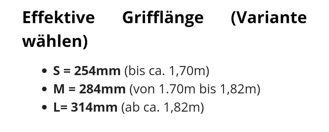

Interessant. Mir ist klar, dass das von den Proportionen abhängt, aber S bei 1,84 passt so gar nicht zur Empfehlung. Und die C2 waren sogar noch kürzer (15 mm).
Ja, das war für mich der Kompromis, um die normale Lenkerposition zu behalten.

Ah, eigentlich logisch. Mit kürzerem Aufsatz muss der Sattel eher nicht nach vorne. 🤔 Ich werde mir wohl mal einen C3 ordern und testen.
Auf dem RR hab ich für die Langstrecke zuerst die Syntace C3 gehabt und bin damit nicht zufrieden gewesen, da ich die nicht in der Länge anpassen konnte, bin dann auf zweiteilige Profile Design umgestiegen und die haben dann alles erfüllt was ich brauchte.
Fahre den C3 seit vielen Jahren.
Erst hatte ich die L-Version. war aber zu lang. (185cm und recht lange Arme) M ist für mich perfekt.

Da habe ich andere Erfahrungen gemacht. Hatte den Rennlenker und die Sattelposition beibehalten und ´nen C2 in S (bei 184cm Größe) ohne Spacer montiert. Hat sehr gut funktioniert, Oberlenkerposition ging natürlich nicht mehr gut, aber das war mir nicht wichtig.

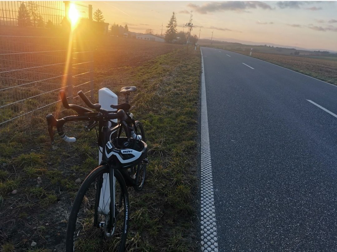

Ich habe mir jetzt die C3 in S und M bestellt. Auf der Packung ist eine Skala, da wäre ich genau am Rand von S, aber ich habe probeweise mal M angeschraubt, drinnen und draußen getestet und ich denke, dass das passt. An Sattel und Lenker nichts verändert. Ein bisschen runter kommen sie noch. Bisher geht es auch mit der Garmin- und Lampenhalterung in der Mitte, dann muss ich da nichts neues kaufen und kann die bisherige immer dranlassen. Die Runde draußen bei teilweise üblem Seitenwind war gutes Training 😅
