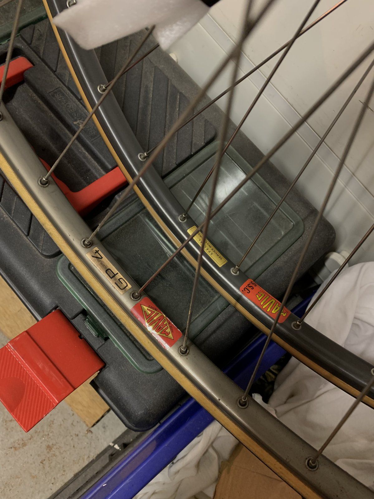

Hier seht ihr den Farbunterschied GP4 und SSC Grise. Erstere gibt es auch wohl in dem gleichen Ton, wie die SSC. Allerdings muss das dann eine andere Produktionscharge gewesen sein und/oder weniger Sonneneinstrahlung. Bei der gezeigten GP4 kann ich leider nicht sagen wie viel Sonne sie gesehen hat… nur im letzten Jahr keine mehr:D

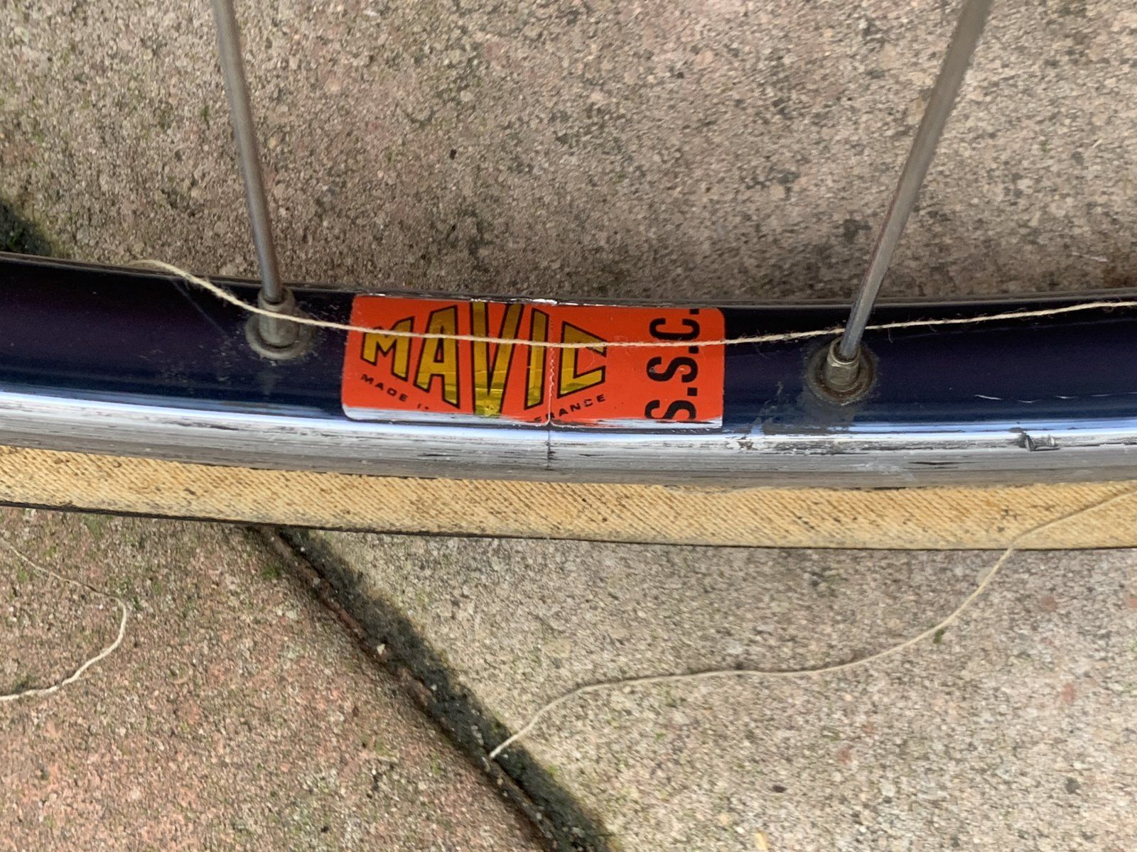

Mavic SSC bleu mit geradem Schriftzug eingespeicht in eine Campa Record Niederflanschnabe mit 80er Kontermuttern:

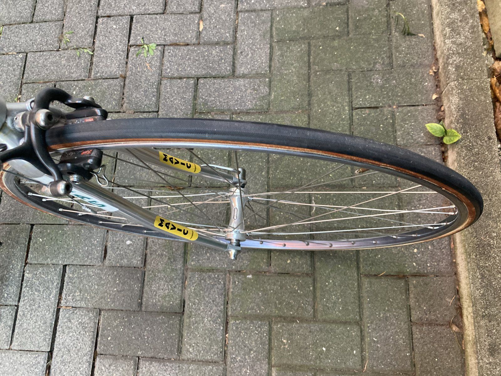

NOS Mavic SSC Argent Laufrad, bekommen mit Campa 50th Schraubkranz, die Kontermutter sagt 78. Der Schriftzug ist gerade.

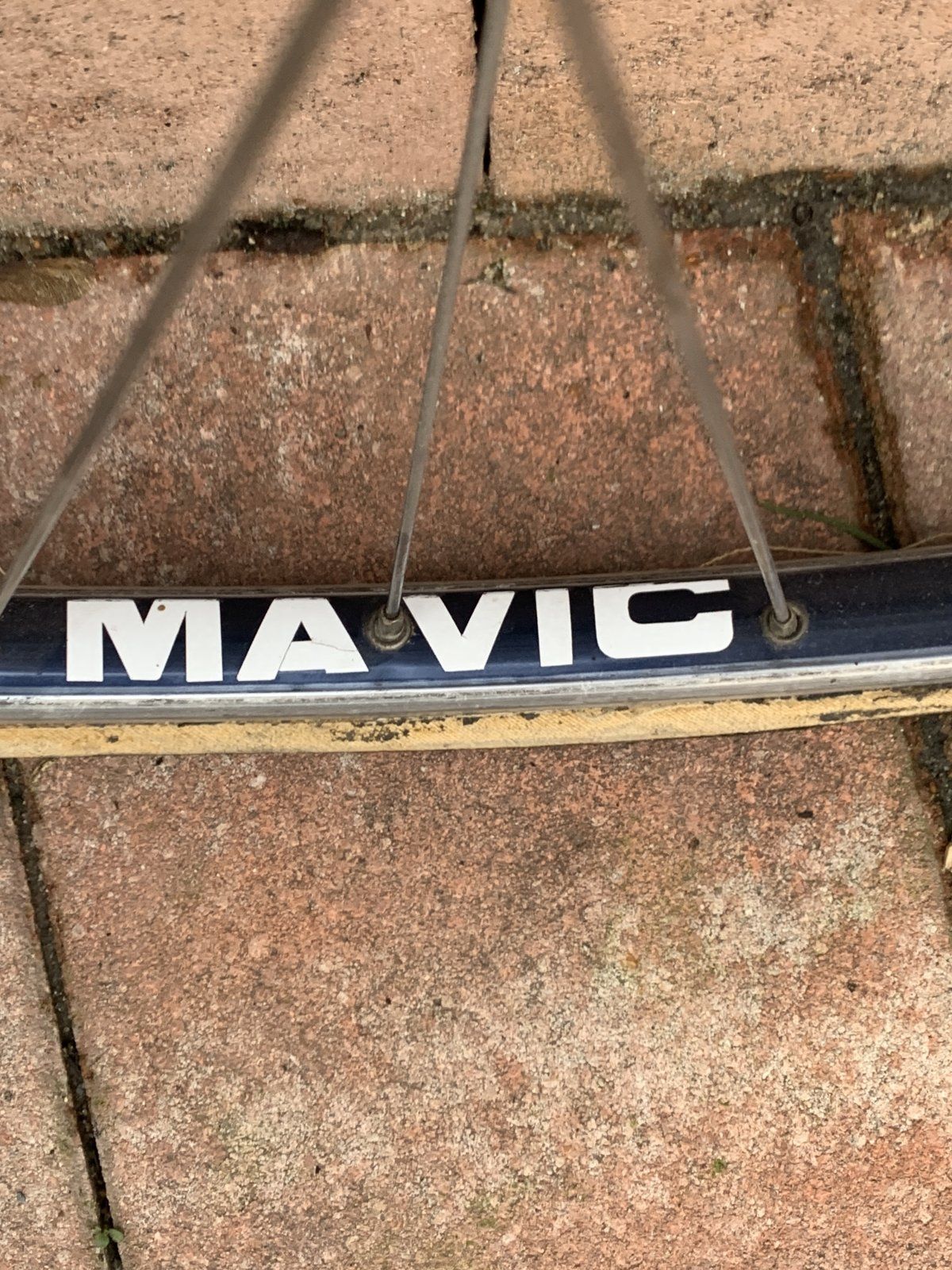

Sehr nah an NOS Mavic SSC Paris-Roubaix, bekommen mit Campa 50th Kranz, die Kontermutter sagt 81. Schriftzug ist gerade. Wenn für dieses Laufrad noch jemand eine zweite sehr gute SSC Paris-Roubaix Felge in 36 Loch abzugeben hätte, würde ich mich wahnsinnig über eine PN freuen.
