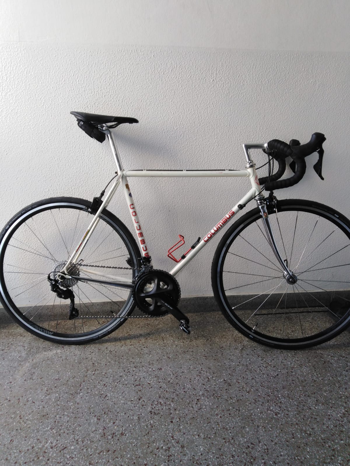

Hier, vielleicht als kleine Motivationshilfe, ein Bild meines letzten Projekt:
Ein Umbau mit modernen Komponenten ist sicherlich möglich! Ein BSA HT2 passt bestimmt auch in dein Tretlagergehäuse. Ich würde aber zuerst testen, ob du wirklich ein 130mm Hinterrrad in den Rahmen bekommst, das kannst du ja einfach testen und schauen, wie schwer es geht, oder ob man besser aufweiten lässt.
Hier ein Beispiel von einem Kumpel, der hat sich vor ein paar Jahren einen Stahlrahmen mit der Shimano 105 R7000 11-fach Gruppe aufbauen lassen, auch wenn es hier kein Di2 Umbau ist.
