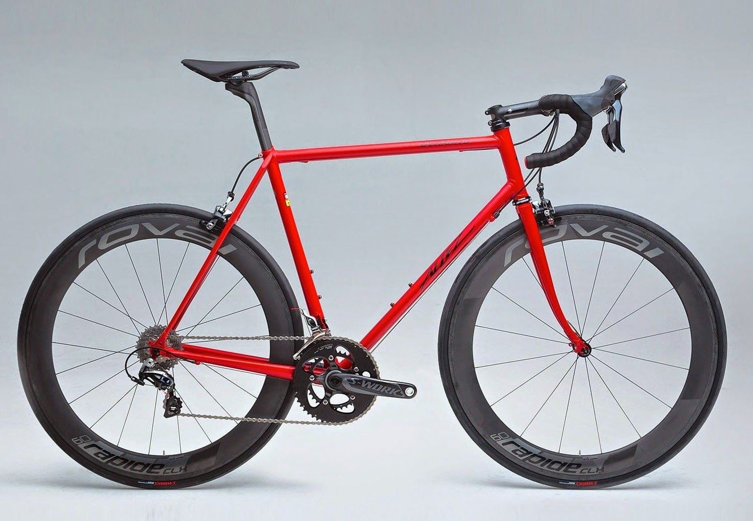

Hier mal ein Allez zum Vergleich - hat mir damals als Inspirationsquelle für mein Raleigh Ti gedient ;)
