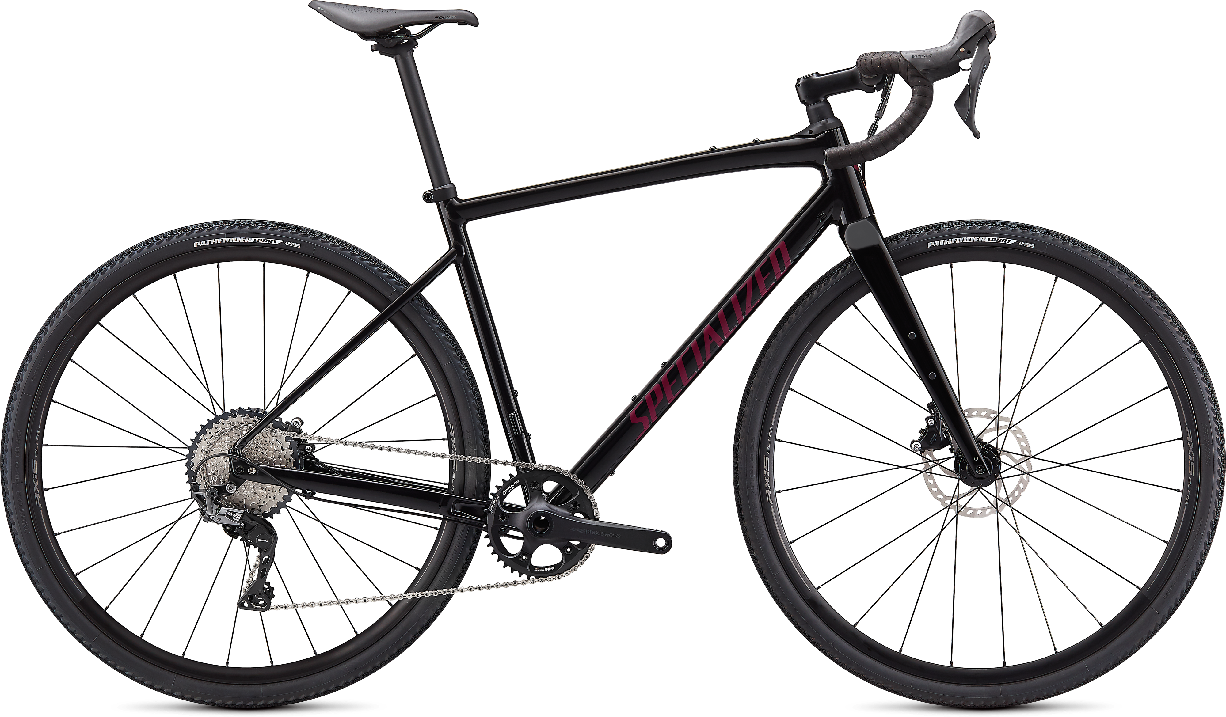

Hallo, ich habe folgendes Gravel-Bike:
Specialized 95422-5458 (Diverge E5 Comp)
Für dieses Bike benötige ich ein neues Kettenblatt, Kette und Ritzelpaket. Laut Hersteller ist dort folgendes verbaut:
Kassette: Sunrace, 11-fach, Alloy Spider, 11-42
Kette: KMC X11 Extra Lightweight, 11-fach
Kurbelsatz: Praxis Alba (praxis 110 bcd 40t)
Kettenblätter: 40
Gerne würde ich kompatible Produkt von Shimano etc. einsetzen.
Wäre über jede Hilfe bzw. Empfehlung dankbar für alternative Produkte von anderen Herstellern die dort passen.
Danke.
