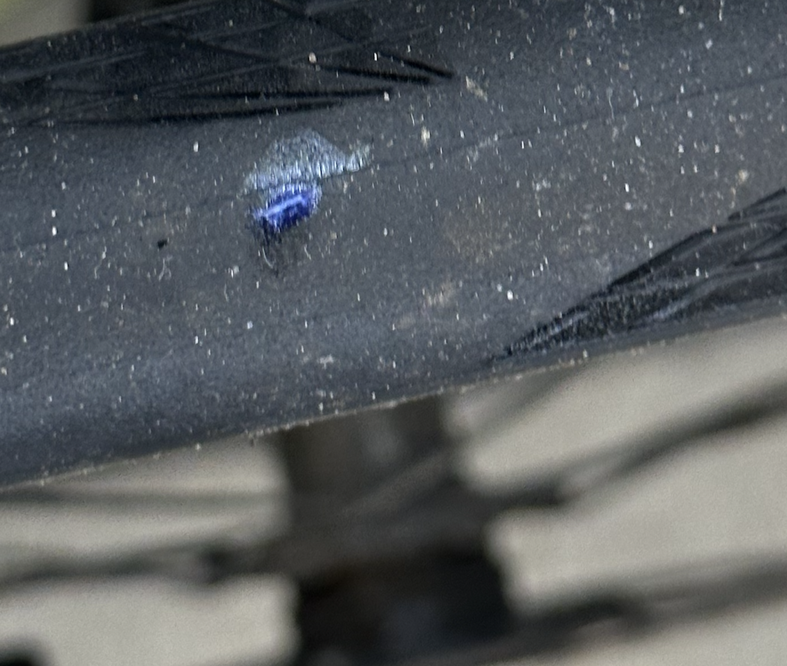

Ich habe letztes Jahr auf Tubeless umgestellt und fahre jetzt seit rund 5000 km mit den GP 5000 S 28mm pannenfrei. Ich hatte mehrere Durchstiche die von Schwalbe Doc Blue abgedichtet wurden. Mein Luftdruck lag anfangs bei 5.5bar und liegt inzwischen bei 4.7bar bei 85kg Systemgewicht. Weniger geht leider nicht da die Laufräder relativ schmal sind. Mit dem Absenken des Drucks sind die Durchstiche noch seltener geworden.
Vorher hatte ich mit den GP4kII jedes Jahr mehrere Platten und musste sogar dreimal das Taxi (Frau) bestellen.
Über die Silca Dichtmilch habe ich ebenfalls nachgedacht. Sie ist im Vergleich zur Doc Blue aber recht teuer. Da Schwalbe bei mir funktioniert, lohnt es sich für mich nicht.

Ich fahre den Reifen aktuell in 30-622 mit MucOff Dichtmilch. Bei der letzten Tour zischte es und mir spritze etwas Dichtmilch gegen das Schienbein. Nach kurzem Warten ist auf der weiteren Fahrt noch zweimal etwas Milch und Luft entwichen. Rahmen war schön eingesaut, genau wie die Klamotten.
Beides aber problemlos wieder gereinigt und das nach weiteren 80km, und nur kurzem Nachpumpen. Fahre beide mit 5.0 bar.

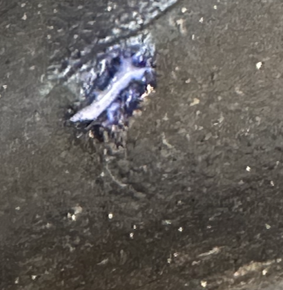

Nach dem Wechsel auf den 5000 AS konnte ich hiermit drei Trainingseinheiten sowie den Sella Ronda Bikeday erfolgreich absolvieren. Bei gestrigem Training trat nach Überfahren eines Gegenstandes ein solch großes Loch auf, dass die Dichtmilch nicht helfen konnte und die Rückfahrt in der Straßenbahn stattfand. Ziemlich ernüchternd, dass leider auch dieses Modell meine Pannenserie nicht stoppt.
Welche Milch hast du drin? Solche Löcher hat bei mir Silca Sealant schon gedichtet und im Zweifel ein Stan´s Dart rein und dann ist es auch dicht genug für die Heimfahrt
