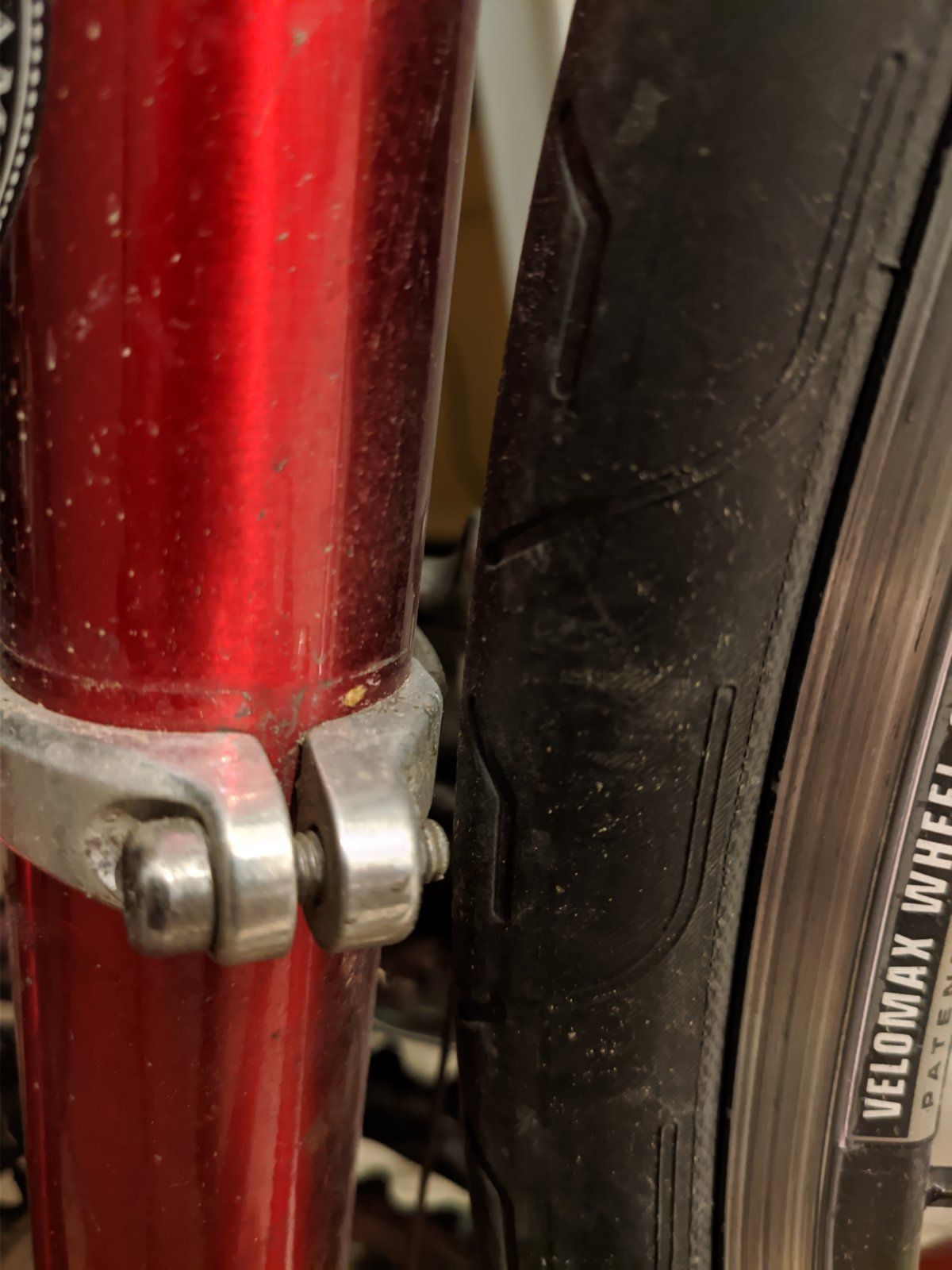

Mein Problem ist das ich limitiert bin wie hoch ein Reifen baut , da er sonst am Sitzrohr scheuert.

Ist nur die Umwerferschelle , aktuell ist n 4000er 622x25 drauf der misst ca 24,9mm
Was für ein 4000er ist das? Das Profil hab ich bislang bei einem Conti GP 4000 sII noch nie gesehen. Wird aber ja auch nicht mehr gebaut. Der neue 5000er wurde an die breiteren Felgen angepasst und baut jetzt eher so, wie es drauf steht.
Das ist tatsächlich kein 4000er sondern nur ein Grand PRIX ,Schande über mich.
