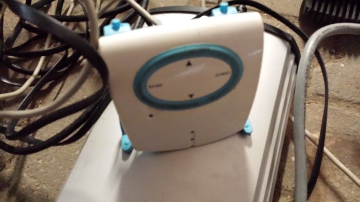

jetzt hab ich gerade noch mal wegen dem Sensor geschaut der wird doch ins bedienpaneel gesteckt und da hab ich aber nicht so nen Klinkeneingang sondern eine größere Buchse mit mehreren kabeln???
hab jetzt gerade kein Bild von der Rückseite aber so sieht das Paneel aus
Kann das sein das ich da nen anderen Sensor brauche oder wird der wo anders eingesteckt?
In das Interface (dein Foto), kommen Kabel evtl. von der Lenkereinheit (optional). Dann ein Kabel was so aus sieht wie ein Netzwerkkabel von der silbernen Bremseinheit zum Interface. Zum Schluss ein USB-Kabel vom Interface zum Computer.

Von mir zur Sicherheit auch nochmal der Hinweis: Anders als ich oben geschrieben habe, nicht das T1925-Upgrade kaufen, das besteht aus TTS4 und der Lenkereinheit, die Du schon hast. Du brauchst nur TTS4.
Ich dachte, Du hast die alte vollständug blaue Lenkereinheit. War mir nicht bewusst, dass die neue schon zu Zeiten der Fortius-Software schon ausgeliefert worden war.
Die wirklich alten Versionen, die ich davor bereits erwähnt habe, sind mit deinem neuen Interface nicht kompatibel. Sprich du benötigst eine Software, andernfalls wird es technisch sehr schwer alles richtig zum laufen zu bekommen. Wie gut die Fortius Software, die nur für Real Life Videos gedacht ist, funktionieren wird, kann ich dir leider nicht sagen. Ich würde dir mit deinem Interface die neue TTS4 (Standard) empfehlen. Diese sucht alle angeschlossenen Geräte und zeigt dir an, wo es Probleme gibt. Ob diese Funktion bereits bei TTS3 gab, weiß ich nicht. Mit TTS4 wärst du auf den neuesten Stand der Dinge und kannst entscheiden welche Zusatzfunktionen du benötigst.

Von Claw habe ich oben gelernt, dass die Fortius-Software nicht mit dem weißen Interface mit blauem Ring funktioniert. Was mich dann höllisch wundert, ist, dass Dein Fortius mit so einem Interface und der Fortius-Software ausgeliefert wurde. Oder habe ich Dich da oben in Summe missverstanden? Kann auch sein, dass es davon unterschiedliche Serien gab.
Nein, ich hatte ein Excel, den ich zum Fortius umgebaut habe. Bei den älteren Tacx Rollen reichte es aus die einzelnen Komponenten bei einem Ersatzteil-Lieferanten zu bestellen. Neuanschaffungen waren früher gar nicht notwendig. Ich habe die uralte "grüne" Tacx Version mit dem Interface in Zeiten des Excels gefahren und mir dann das Upgrade T1925 besorgt. Da ist das neue Interface sowie TTS4 enthalten. Mit dem neuen weißen Interface mit blauen Ring ist es nicht möglich die uralten Tacx Versionen zu fahren, weil diese bei Installation entweder auf das alte grüne oder das blaue Interface zugreifen. Erst bei den TTS Versionen sind beide möglich. Von daher ist genau darauf zu achten welche "alte Fortius" Software man sich besorgt.
Hab einige alte Versionen im Internet gefunden, die mit dem neuen Interface nicht zurecht kamen.
