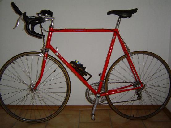

Hallo zusammen,
jetzt hats mich als alten MTBler mal zu Euch verschlagen.
Ein Freund hat mit seinen altern Renner geschenkt, den würd ich jetzt gerne wieder fit machen. Mal was vorweg:
Das Rad ist insgesamt in keinem schlechten Zustand, also bestimmt fahrbar...
1. Laufräder: sind relativ schwer (Felge Mavic GP4, Naben "OMAS Italy" (?), Schlauchreifen) ausgestattet. Hab jetzt nur mal den hinteren gewogen, komplett 1600g. Die Schlauchreifen sind hinüber und kleben auch nicht mehr auf der Felge.
2. Ritzel. Ausstattung ist 7-Fach (grosses Ritzel 24), Dura-Ace-anno-dazumal-Schaltwerk, Campa Rahmenschalthebel.
Ich wohne hier relativ nah an den Alpen und möchte daher mit dem Rad auch gerrne den einen oder anderen Pass fahren. Dazu hätte ich gerne ein grösseres Ritzel (bis 26 müsste glaube ich gehen mit dem Schaltwerk, oder ?). Aber gibts das für die alte 7-fach, kann ich auch ein 8-fach Ritzel mit den Rahmenhebeln fahren oder ist die Kette dann zu breit ? Würde mir auch gerne leichtere Laufräder kaufen (dann wohl aber mit Schlauch und Mantel), macht das Sinn ? Oder sollte ich einfach neue Schlauchreifen kaufen ?
Also: ich bin für jede Anregung dankbar, kann sein dass ich unmögliche Vorstellungen habe (habe mich vorher noch nie mit Rennrad beschäftigt...).
Jedenfalls vielen Dank erstmal !!!

Ich würde dir raten an dem klassischen Charakter des Fahrrades nichts zu ändern, es wird eben immer ein "altes" Rad bleiben.
Den Kauf von neuen Laufrädern würd ich lassen, das komplette HR ist mit 1600g doch noch nichtmal so schwer. Ich würd erstmal nen Satz günstige Trainingsschlauchreifen montieren und testen. (mach ich auch grad)
Die 24 Zähne sind natürlich für die Alpen etwas wenig, aber ob 24 oder 26 ist sicher nicht so wichtig wie die Blätter vorn. Was ist denn da verbaut?
Mit nem 42er wird es am Berg, egal ob 24 oder 26 ganz schön derb.
Bevor du irgend nen anderes Ritzel (ist sicher Schraub) montierst würd ich vorn evtl. ne 3fach versuchen.
Aber das waren jetzt nur meine Ideen.
P.S. Ich hoffe du bist auch groß genug für den Rahmen, ist ja recht ordentlich die RH.
Cu Danni

diddlmaedchen schrieb:
Das Rad hat aber eine seltsame Geometrie...sieht sehr nach Auffahrschaden vorn aus, oder täusche ich mich ? :confused: :eek:
Nee, das gehört wohl so.
Ist halt ein klassischer Rennradrahmen für große Leute.
Klassisch = oftmals steilerer Lenkwinkel, das war damals Mode (und, wie ich finde, auch viel besser).
Für große Leute = ebenfalls oftmals steilerer Lenkwinkel, da hier alles nicht nur höher, sondern auch länger ist. Die "Fuß-in-Voderrad-Gefahr" besteht hier also nicht, und da kann man doch mit dem Winkel mal richtig "Gas geben".
Außerdem: Steiler Lenkwinkel UND flacher Sitzwinkel = längeres Oberrohr
-> kürzerer Vorbau (bzw. nicht unendlich lang)
Und der Fahrer sitzt weiter hinten, was großen Leuten ebenfalls ehtgegen kommt.

Wipfler schrieb:
... (ZEUS Spain)...
Das ist WAS?!?!?
Nicht wahr, oder?
Ich fang hier gleich an zu sabbern, ehrlich!
Jetzt bin ich sicher nicht mehr der einzige, der mal bessere Fotos, und eine genaue Auflistung aller am Rad verbauten Teile sehen möchte!

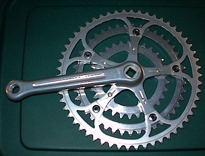

Wenn Du die Kurbel tauschen willst, brauchst Du natürlich auch das dazu passende Innenlager; zumal viele heutige Kurbeln gar nicht mehr auf Vierkant-Wellen passen. Wäre eher Zufall, wenn es zusammenpasst.
Willst Du das kleine Kettenblatt tauschen, ist der Lochkreis (bzw. Lochabstand) Deiner Kurbel entscheidend. Miss doch einfach mal den Abstand zweier benachbarter Kettenblattschrauben (Mitte-Mitte).
Bei Zeus befürchte ich ja einen ganz altmodischen, großen Lochkreis, bei dem ein 41er Blatt das absolute Minimum ist.
Abstand 84,6 mm = alte Norm (Campa Super Record, etc.) = min 41 Zähne
Abstand 79,4 mm = aktuelle Campa-Norm, min. 39 Zähne
Abstand 76,4 mm = aktuelle Shimano-Norm, min 38 Zähne.
Alles andere ist wirklich exotisch, und wahrscheinlich nicht mehr als Ersatz zu bekommen. Dann musst Du die Kurbel leider an einen Sammler verkaufen.
Aber, auch wenn mir das jetzt weh tut, noch eine gewagte Idee:
Bei einer derart alten Kurbel sind doch sicher die 5 Arme des Kurbelsterns gerade (also rechtwinklig zur Tretlagerachse), oder?
Dann könnte man sie ja an passender Stelle anbohren, und von hinten mit entsprechenden Distanzscheiben ein drittes Blatt anbauen!
Ist allerdings für Fortgeschrittene, und dann brauchst Du auch einen anderen Umwerfer.
Eine solche Lösung siehst Du im Anhang.
Okay,
dann bemüh ich mich mal ´ne Gallery zu erstellen.....
Aber zuerst mal in Worten was ich weiss:
Rahmen: Columbus CroMoly
Vorbau / (Lenker ?): 3ttt
Steuersatz: Campagnolo (Typ ?)
Bremsen: Campagnolo (Typ ?)
Kurbel: ZEUS 52/42
Innenlager: ?
Umwerfer: Dura-Ace
Schaltwerk: Dura-Ace
Naben: OMAS
Felge: Mavic GP4
Sattel: Concor
Sattelstütze: ?
Grüße Markus
Also, Fotos sind online.....
Werd wohl mal am ehesten auf die Ritzelei stürzen. Es gibt bei uns im Dorf so´n Fahrradhändler (ich nenn ihn Radl-Opi), der einige Kisten mit ausrangierten Teilen rumstehen hat, vielleicht findet sich ja was bei dem....
