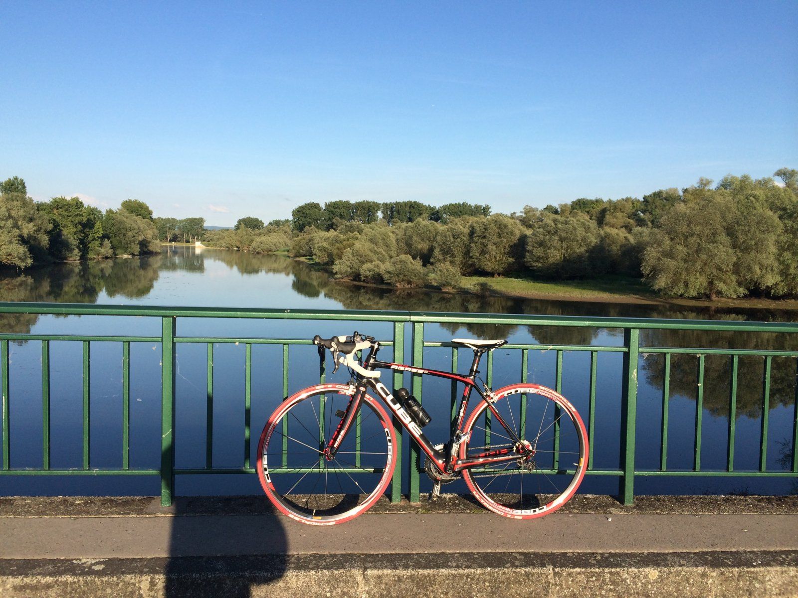

Hallo zusammen,
mein Name ist Chris, bin 52 und ich wohne in Stuttgart.
Ich habe 2010 ein Cube Rennrad gekauft. Carbon Rahmen, 7,6 kg leicht, mit Ultegra Komponenten. Echt ein (für mich) tolles Rad. Damals habe ich in Karlsruhe gewohnt und bin dem Rhein entlang gefahren. Also flache Landschaft.
Jetzt knapp 15 Jahre später bin ich 15 Jahre älter geworden :-) und wohne in Stuttgart und fahre eher in hügeligen Gegenden. Das Raf wurde mit einer 12-25 Kassette geliefert --> ich habe keinen Spaß mehr!
Ich habe jetzt eine 11-34 montiert aber (war eigentlich klar) mein Umwerfer hat einen kurzen Käfig - passt also nicht. Und jetzt wird es schwierig. Bevor ich versuche, einen kompatiblen Umwerfer zu finden überleg ich, das System komplett zu upgrade. Ich habe noch Felgenbremsen - passen ganz gut. Also ich habe nachgeschaut, eine komplette 105er Gruppe (R7000) kostet um die 600 EUR. Ich würde mir es nicht zutrauen, alles selber zu tauschen also brauche ich eine Werkstatt. Komme also auf wahrscheinlich +/- 1000 EUR.
Meint Ihr, es lohnt sich, den Umbau zu machen? Oder doch lieber nach was Neuem suchen? Ich will mir einen Neukauf nicht reinreden, im Gegenteil. Ich mag mein altes Rad echt immer noch.
Danke Euch für ein paar Denkanstöße!
