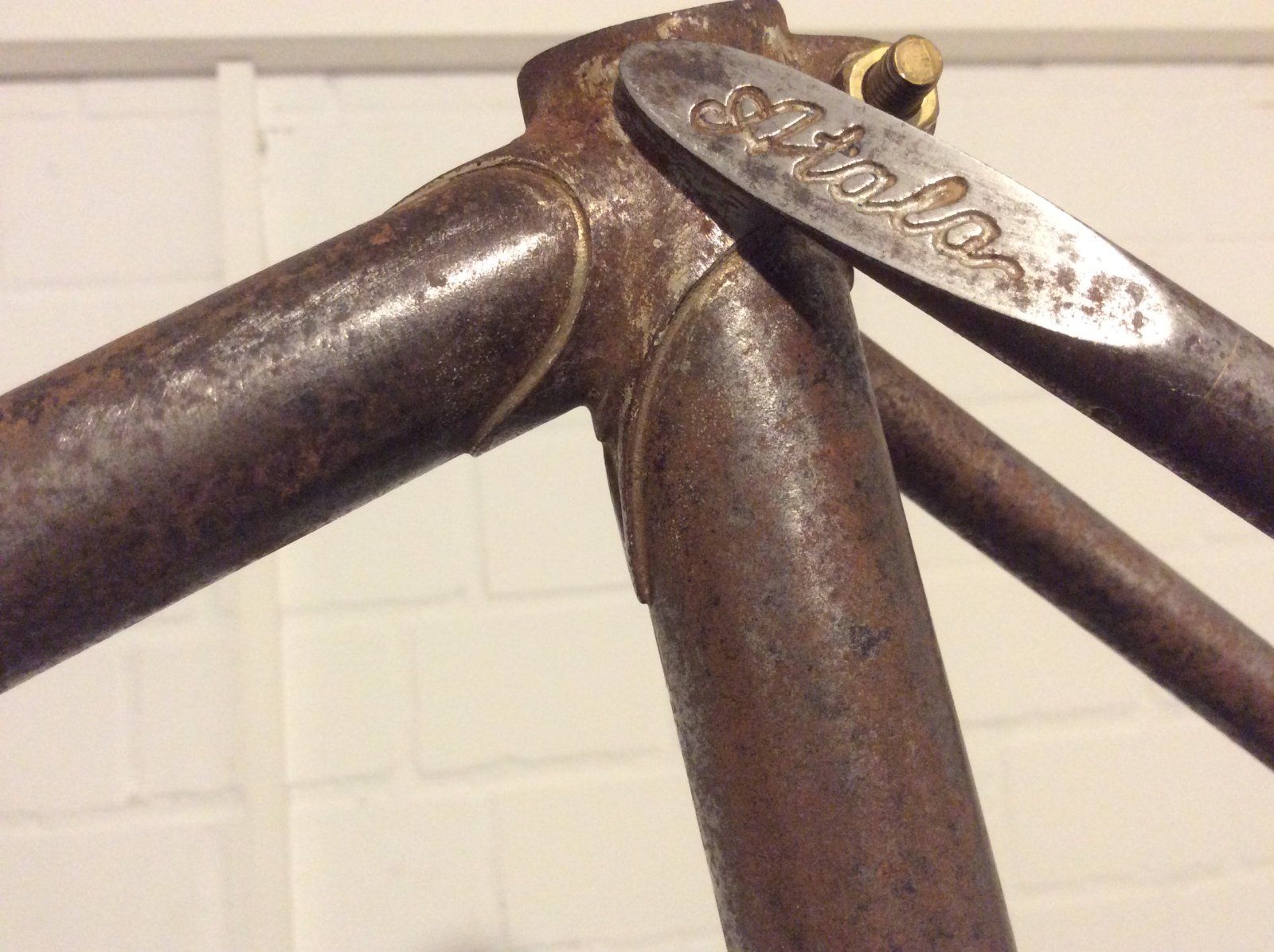

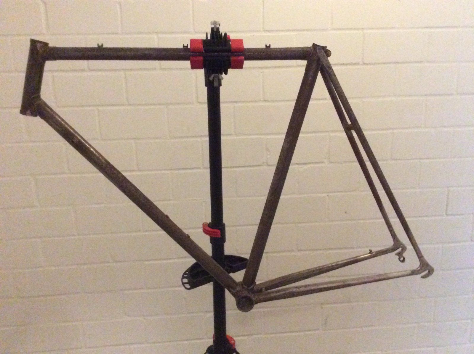

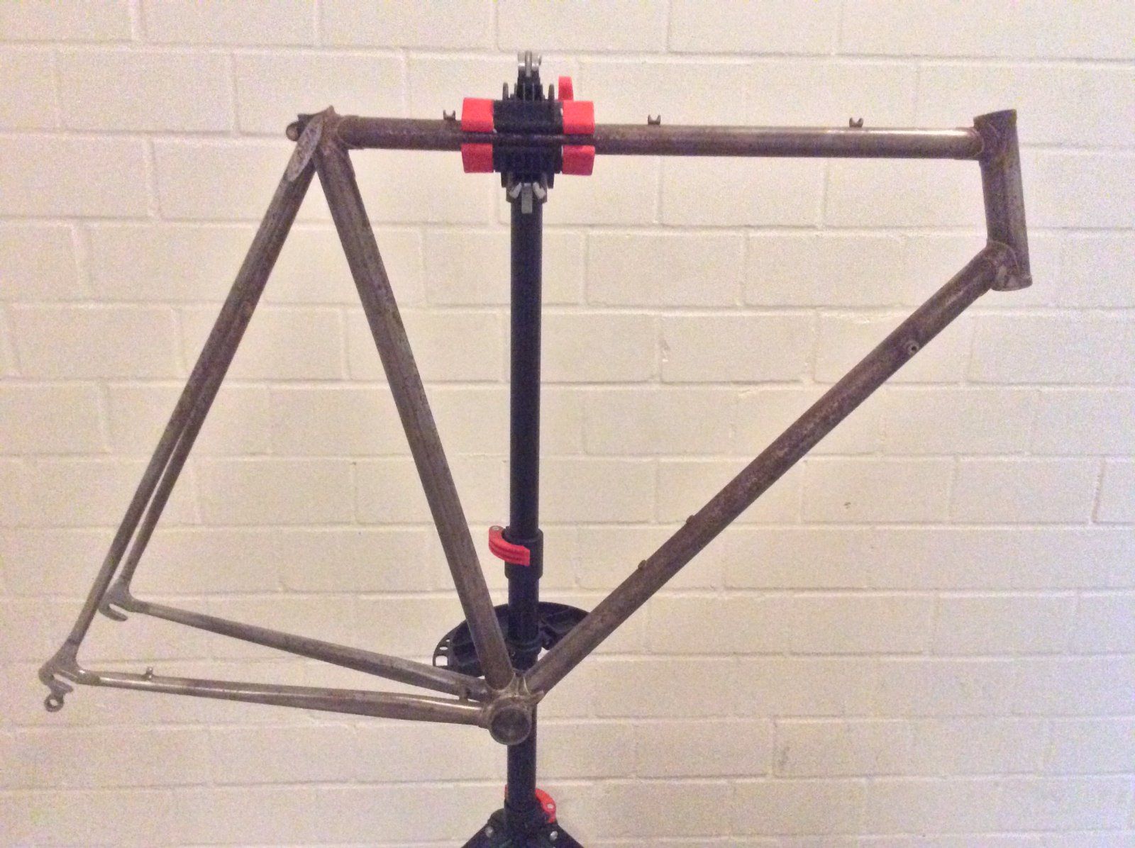

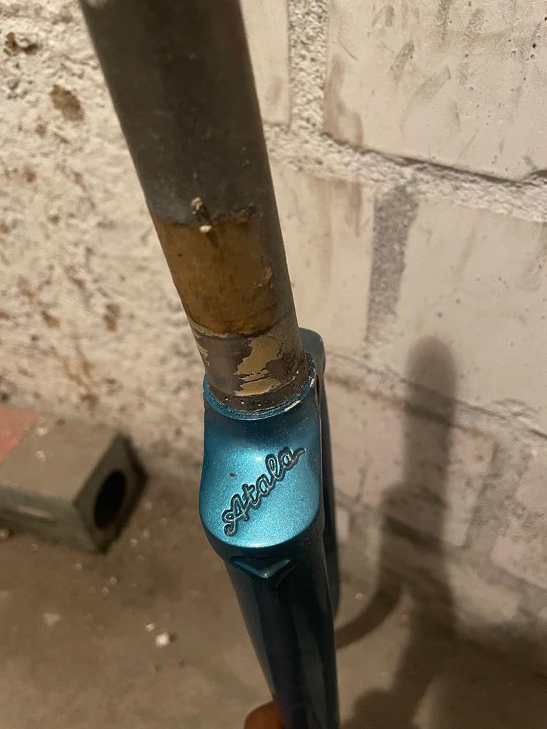

Guten Tag, bin frisch hier, und hoffe auch im richtigen Forum.
Kurz über mich. Bin 66 Jahre alt, zum Glück Rentner. Meine Enkelin ruft mich Opa Wendy, und ihr dürft es auch.😉

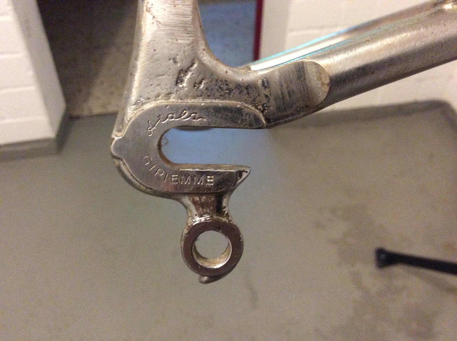

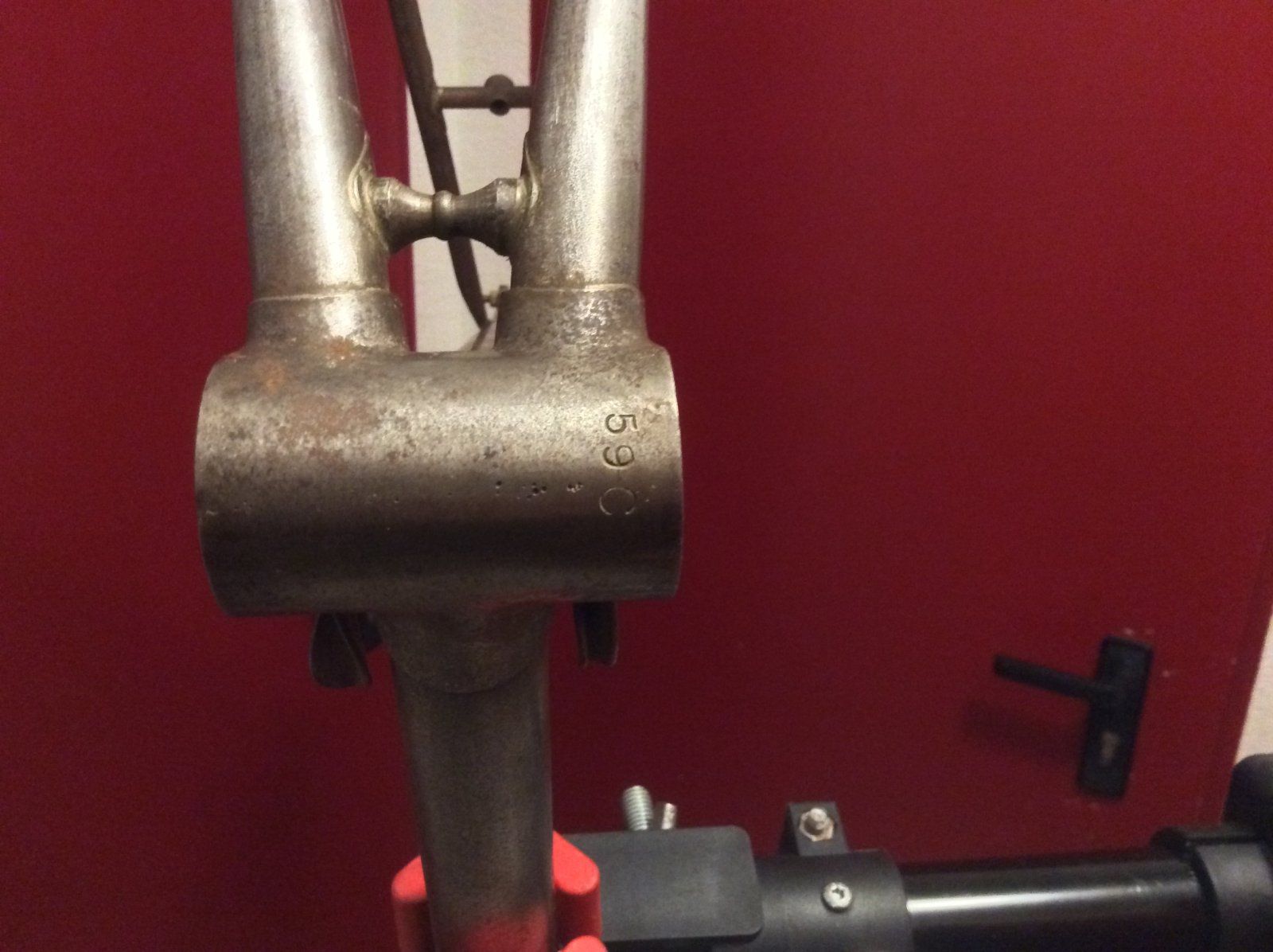

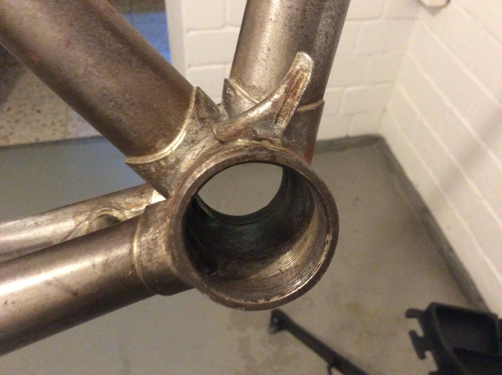

Vor einigen Monaten habe ich aus einem Schrotthaufen einen Atala Rahmen gerettet. Eine passende Gabel habe neulich dazu gekauft. Ich schätze er ist aus dem frühen Achtziger Jahren. Ich finde alte Lady verdient aufgehübscht zu werden.
Ich habe vor, Rahmen und Gabel Sandstrahlen, und Pulvern lassen.
Gerne würde ich Ratschläge betreffenden der Ausstattung erfahren. ich denke an Gipiemme/Ofmega
Anbei auch einige Fotos.
Über reichlich Post würde ich mich freuen.
VG

Willkommen in der Anstalt
Schönes Projekt zum retten
Beim Wort pulvern gehen den Insassen die Haare hoch,wird nicht gern gesehen
Dekadengerechte Aufbauten werden gelobt und gerne gesehen
Also erst Mal herausfinden von wann die Fietze is
Bild vom ganzen Rahmen is hier hilfreich beidseitig
Natürlich werde ich den Rahmen lackieren lassen, und nicht Pulvern 😉😊.
Ich denke in Königsblau.

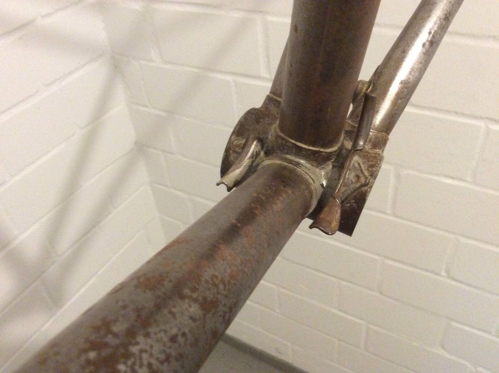

Anbei noch einige Fotos.
Könnte ein Atala Special tretubi Aelle sein. Mitte bis Ende der 80, bei Bulgier gibts einen Katalog aus 86 oder später, da ist der Rahmen drinn.sein
Halt
Edit, nein die hatten die Zugführungen unter dem Innenlager
müsste Anfang 80 sein bis zum dem Modell Special aus Aelle. Laut steel-vintage waren die alten Special aus Columbus SL und hatten Fenster in den Muffen, Campagnolo Ausfallenden müsste eines der Modell darunter sein

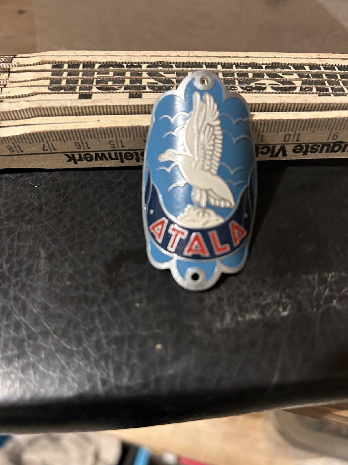

Kennt vielleicht jemand das Emblem?
Von der Form her würde er an das Steuerrohr passen. Weiß jemand, ob es von der Rennradhersteller Atala ist?
