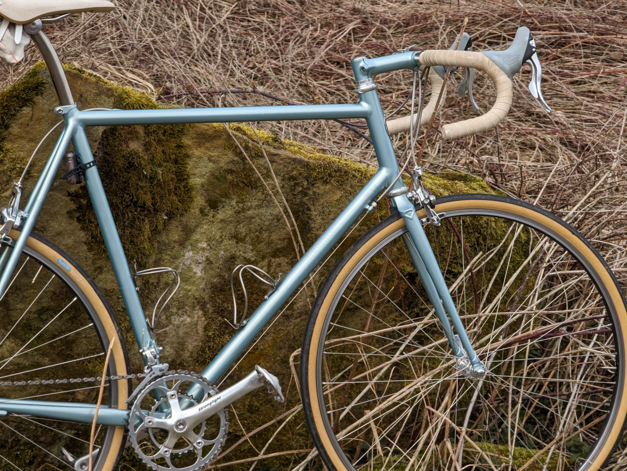

Ich habe auf Subkompaktkurbel ungebaut, nachdem die Versuche mit dem Roadlink gescheitert waren. Finde die Stronglight schöner als die original Athenakurbel.
Die Lösung von slup ist (an dessen herrlichen Rad) wirklich wunderschön und natürlich technisch die "sauberste".
Ist die Frage, ob sich das für die vermutlich wenigen Tage im Jahr für dich lohnt?
Wenn sie so schön passt, wie in dem gezeigten Fall, ist allerdings die Frage, ob man sie nicht einfach dran lässt immer fährt!
Im hügeligen Terrain wärst du damit sicher auch gut bedient!
