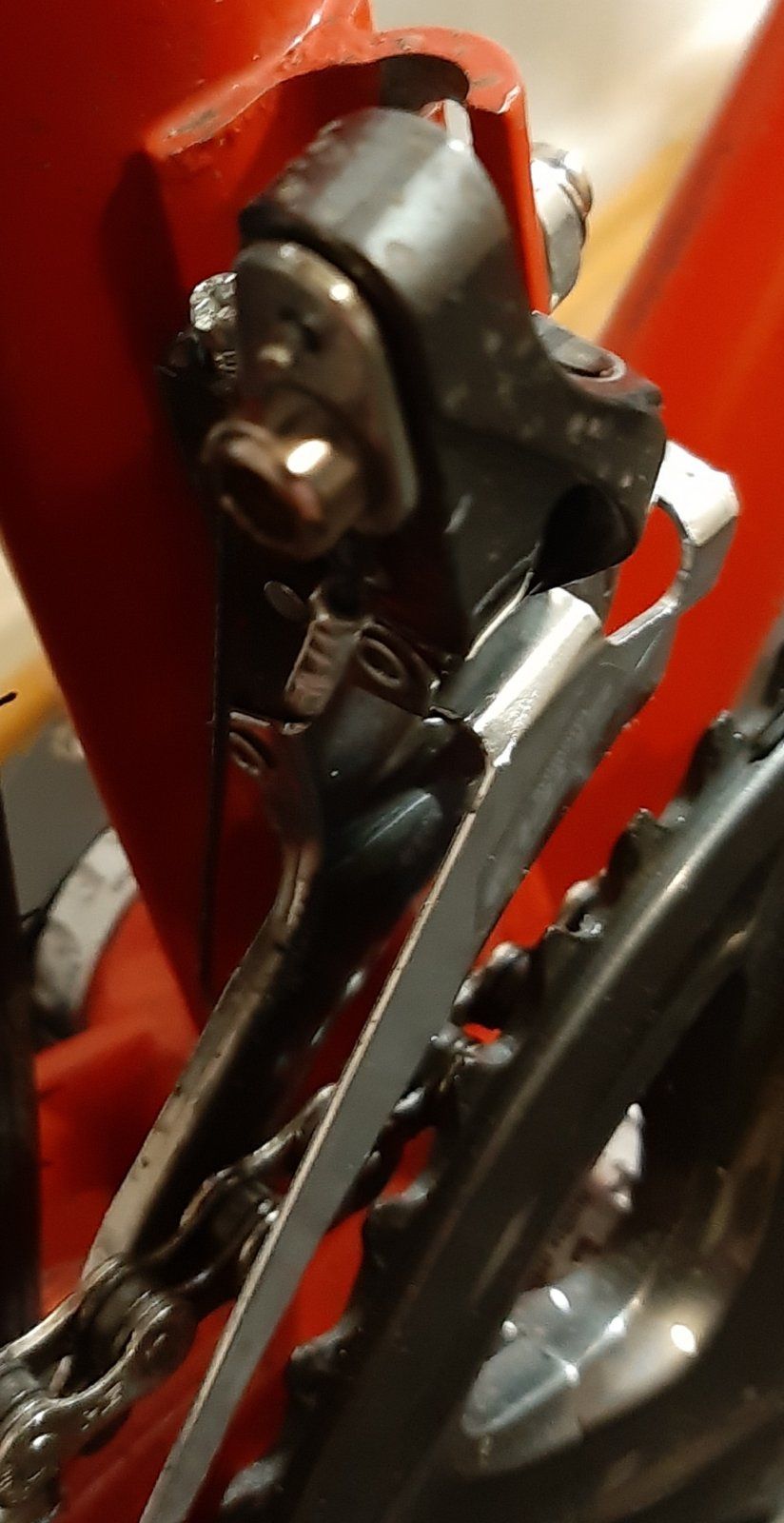

Habe 2 Kettenglieder wieder rein genietet. Jetzt stimmt die Länge. Nächstes Problem ist dass der Umwerfer schwergängig anspricht. Also ich muss den Hebel mit sehr viel Kraft drücken damit etwas passiert. Der Bowdenzug ist aber so richtig verlegt?
Klemmt richtig. Hat noch jemand tips gegen die Schwergängigkeit? Die Begrenzungsschrauben habe ich komplett raus gedreht und die Zugspannung stimmt.
Erhöhe noch etwas die Zugspannung. Ich hab bei dieser Art von Umwerfern die Erfahrung gemacht, dass schon in der untersten Position Spannung auf dem Schaltzug sein muss ( im Gegenzug zu anderen Umwerfer, wo hier fast kein Zug auf dem Schaltzug ist). Dann geht er auf einmal leichter.
Ich habe bei dem Umwerfer alles versucht. Mehr/weniger Zugspannung, mehr/weniger Beschränkung, Kabelführung kontrolliert usw. Er funktioniert auch einwandfrei, allerdings ist für meinen Geschmack ein ziemlich großer Kraftaufwand notwendig, um vom kleinen auf das große Kettenblatt zu schalten. Ich habe noch ein Cross-Rennrad mit Tiagra Umwerfer wo das wesentlich einfacher funktioniet. Kann die Schwergängigkeit daran liegen, dass es nur ein Claris Umwerfer ist?
Letzte Alternative wäre es noch den Zug/Zughülle zu tauschen. Die Zughüllen sind zwar neu, allerdings nur von Decathlon. Bei dem Zug an sich handelt es sich schon um einen Shimano Optislick.
