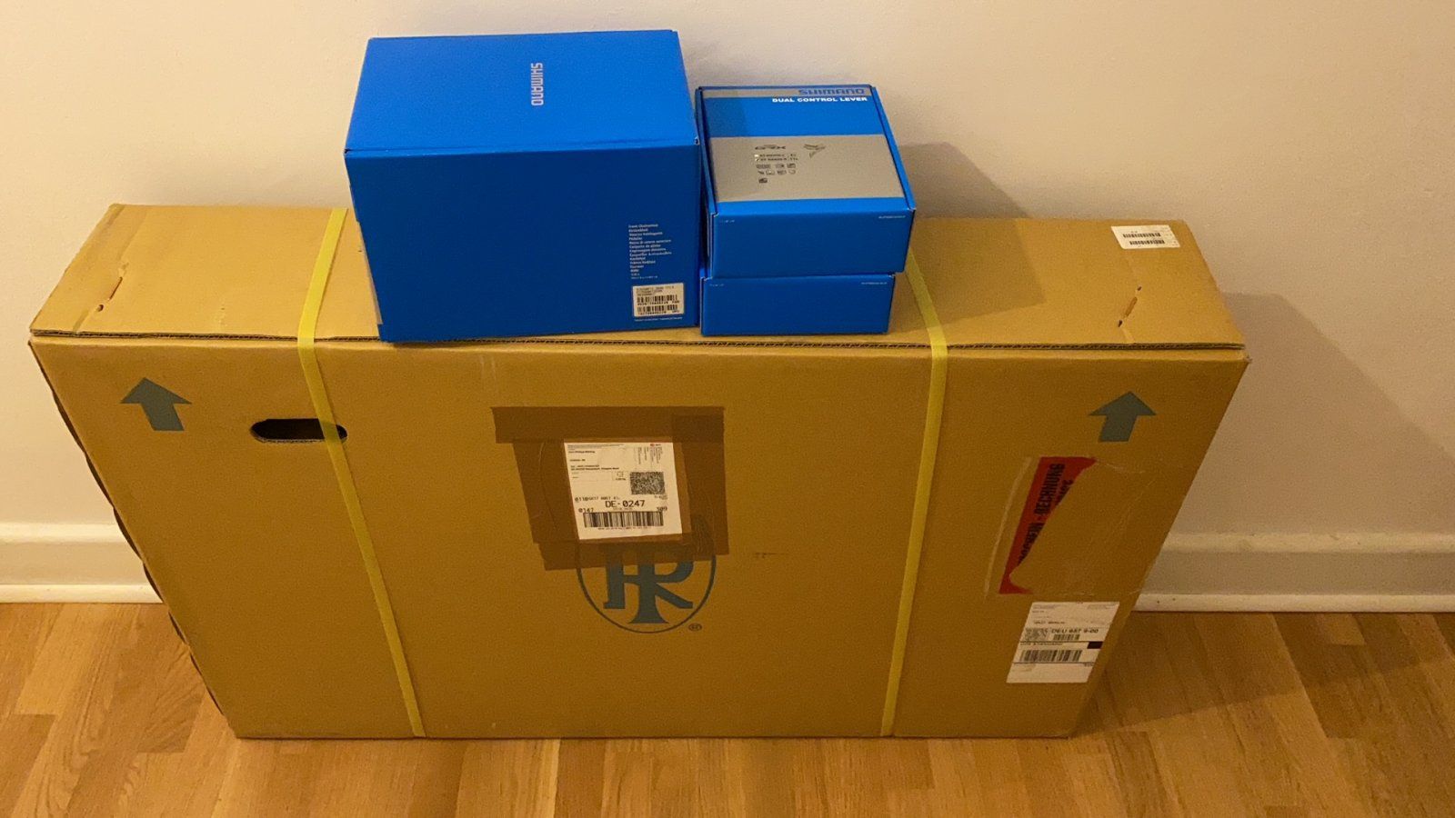

Gestern kam der Rahmen an...Karton sieht schonmal heile aus.

So, heute war Unboxing angesagt. Die Qualitätskontrolle hat der Rahmen auf jeden Fall bestanden und ich habe es sogar schon geschaffte die Gabel einzubauen. Ich verweise jetzt schonmal auf die Fragen weiter unten im Post ;)
Ich bin jedenfalls sehr begeistert und kann es kaum erwarten die erste Runde zu drehen!
